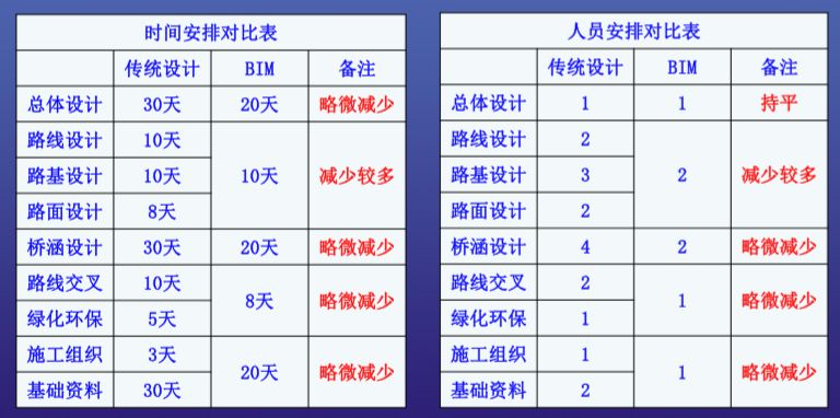

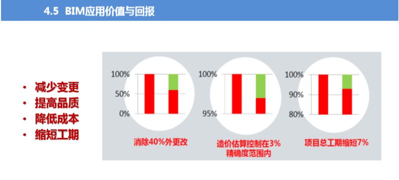

本工程BIM价值与回报:从下图表中可以看出,采用BIM技术后,工程变更减少了40%,极大降低了成本,项目总工期缩短了7%。相对传统行业建筑实施,BIM的优势可见一斑!

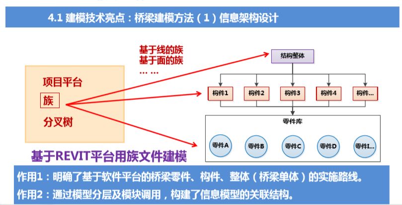

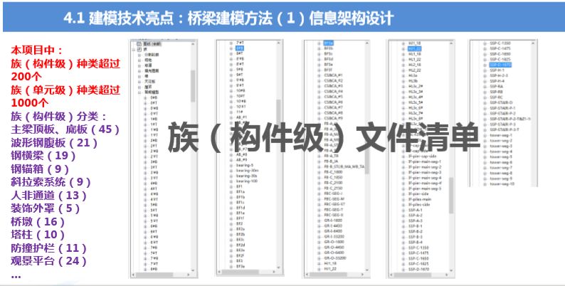

建模阶段:
作用1:明确了基于软件平台的桥梁零件、构件、整体(桥梁单体)的实施路线。
作用2:通过模型分层及模块调用,构建了信息模型的关联结构。
在本项目中:族(构件级)种类超过 200个 族(单元级)种类超过 1000种

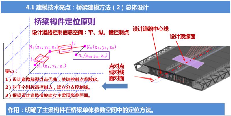

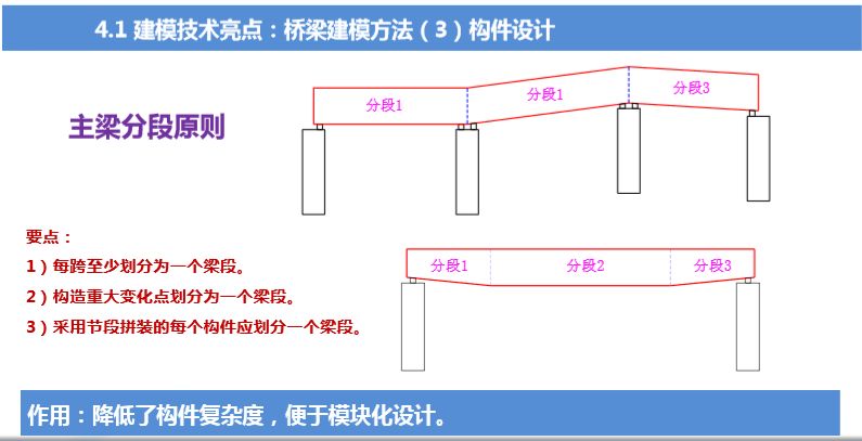

作用3:明确了主梁构件在桥梁单体参数空间中的定位方法
作用4:降低了构件复杂度,便于模块化设计

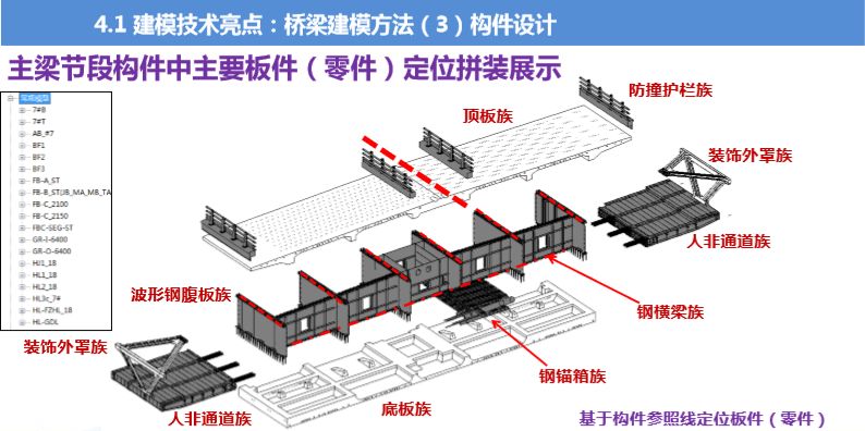

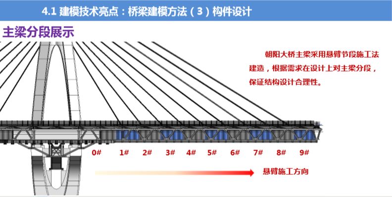

主梁分段展示:让施工不再复杂
主梁节段构件中主要板件(零件)定位拼装展示:

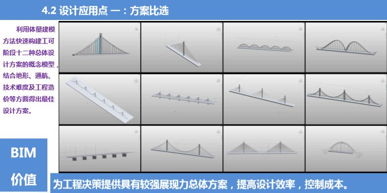

利用体量建模 方法快速构建工可 阶段十二种总体设 计方案的概念模型, 结合地形、通航、 技术难度及工程造 价等方面得出最佳 设计方案
BIM运用价值一:
为工程决策提供具有较强展现力总体方案,提高设计效率,控制成本。

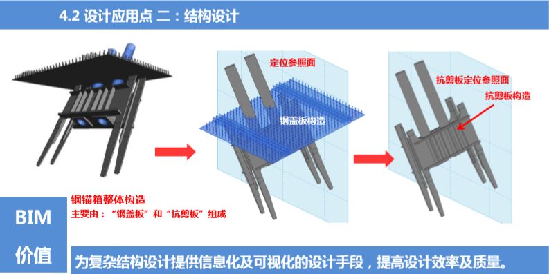

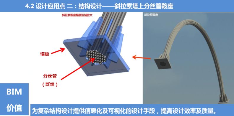

BIM运用价值二:
为复杂结构设计提供信息化及可视化的设计手段,提高设计效率及质量。

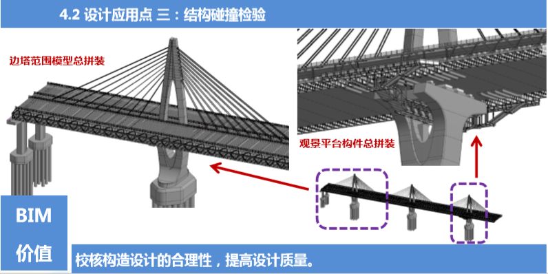

BIM运用价值三:

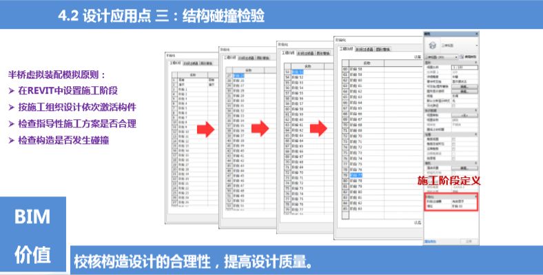

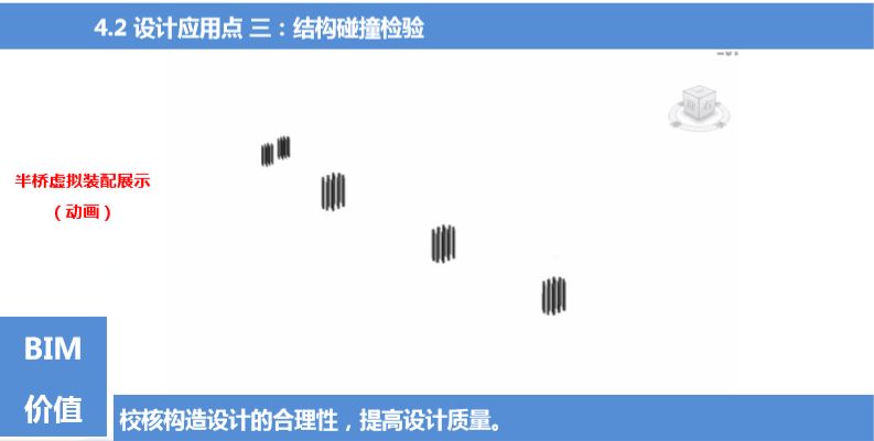

校核构造设计的合理性,提高设计质量。
半桥虚拟装配模拟:
用动画展示桥梁构造:

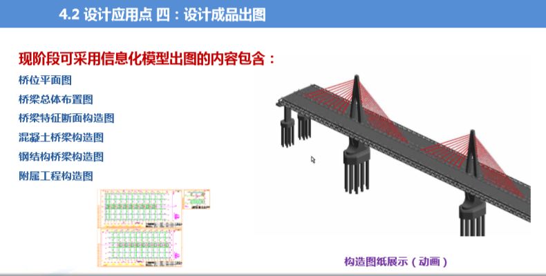

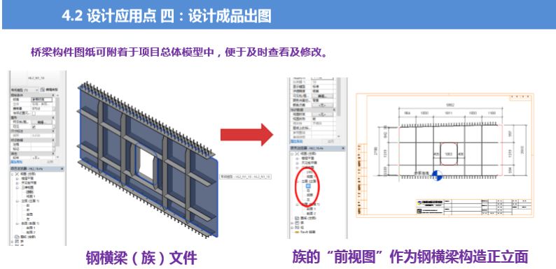

设计成品出图:

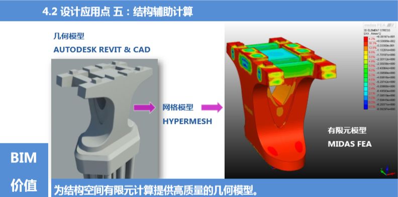

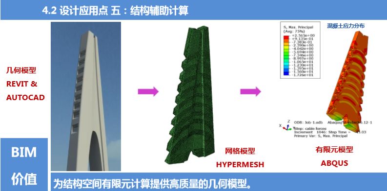

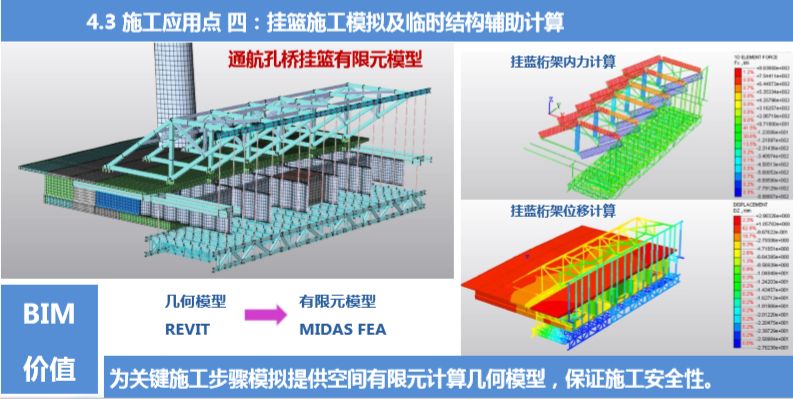

结构辅助计算:
为结构空间有限元计算提供高质量的几何模型。
为关键施工步骤模拟提供空间有限元计算几何模型,保证施工安全性。

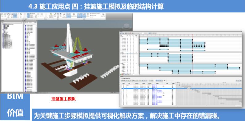

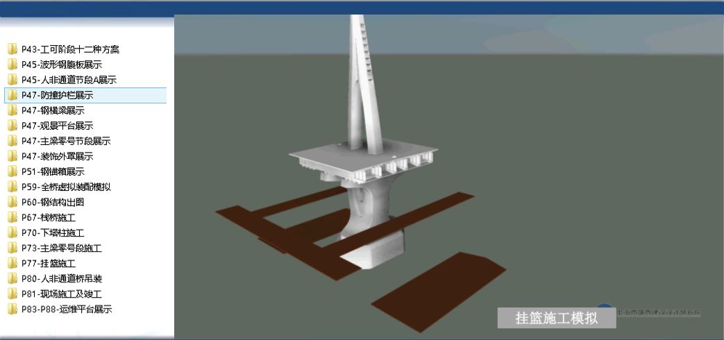

施工阶段:
模拟施工:为关键施工步骤模拟提供可视化解决方案,解决施工中存在的错漏碰
挂篮施工模拟:

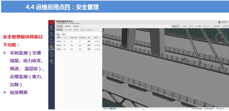

运维阶段:
