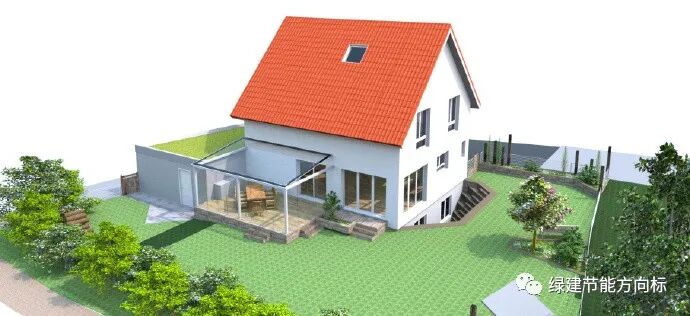

      一栋建筑的规划建设,首先从设计开始。装配式住宅,要进行方案设计,施工图设计,还需要做构件拆分。下面这里首先提供了建筑的效果图。
     国内农村建造民宅的话,都是按照经验建造,根本不做什么设计图纸,所以乡下的房子,效果大多千篇一律。这里的案例,业主还是比较讲究的,分别做了效果图和施工图。

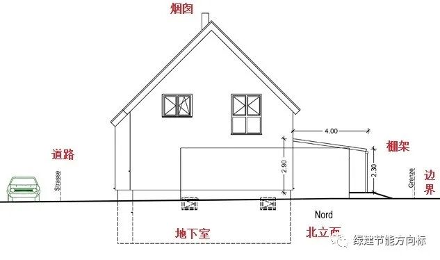

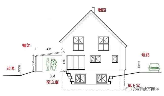

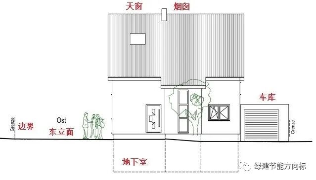

建筑东立面图

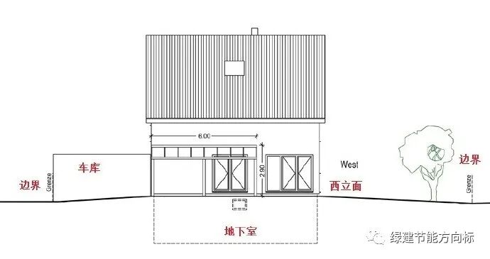

建筑西立面图
建筑南立面图
建筑北立面图

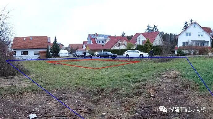

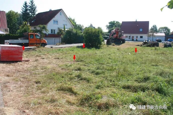

    建造房子从地基处理开始,这里进行场址选择,做好点位设置

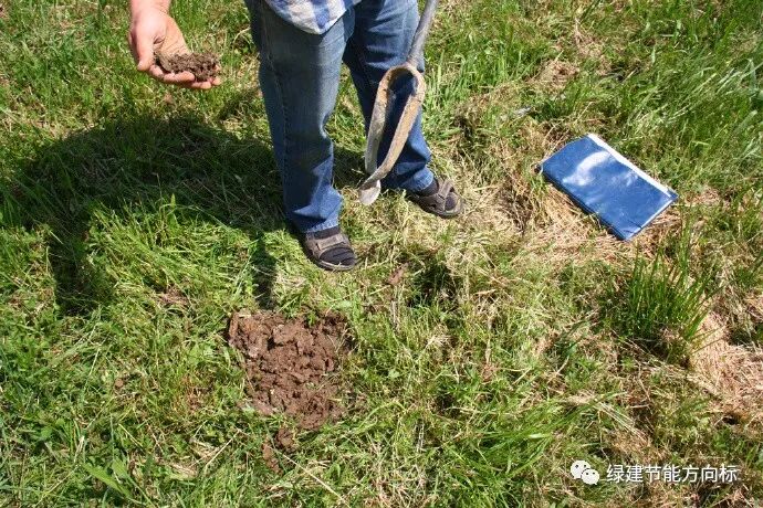

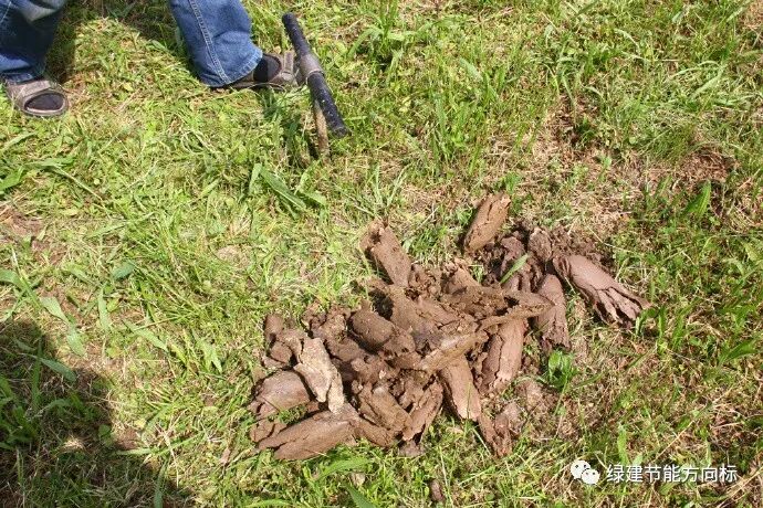

还做了个钎探,看看地基条件如何。咱们大型建筑,是需要专业的地勘单位进行勘探,并提供地基方案报告建议的
这是钎探出来的土质样块
需要开挖的边线点位

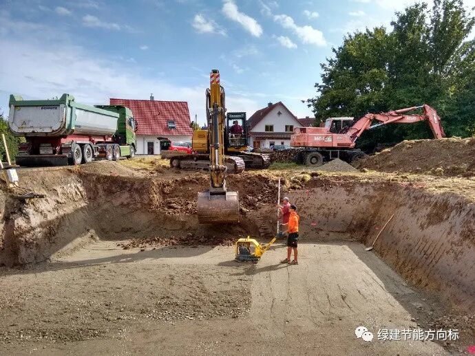

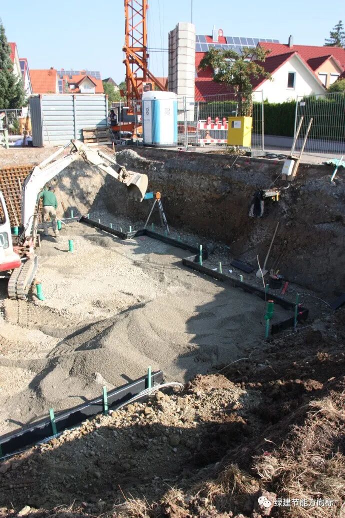

开始开挖

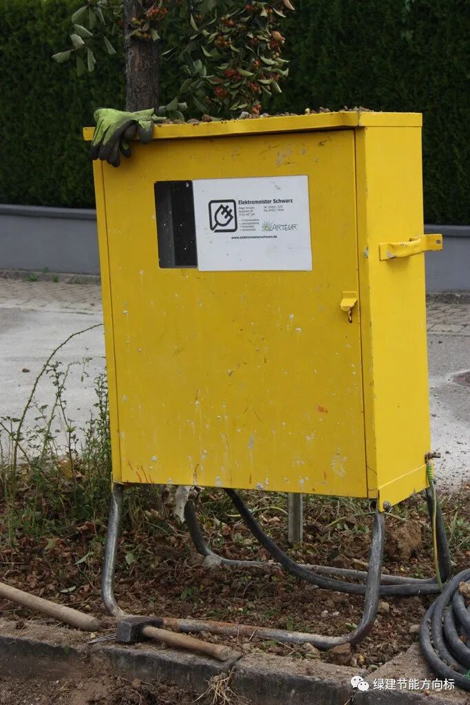

临水、临电都要齐全才能干活

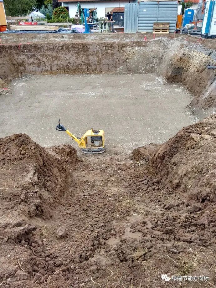

已经挖出基坑,深度不深,所以也没有做护坡处理
垫层并找平

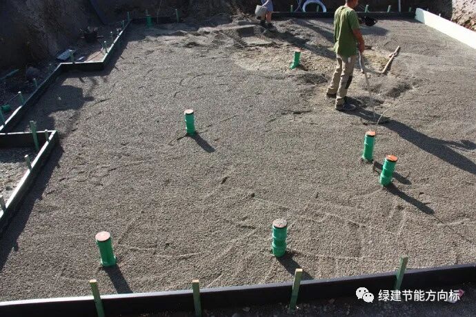

碎石层铺满

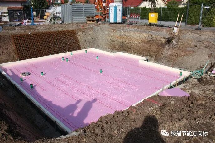

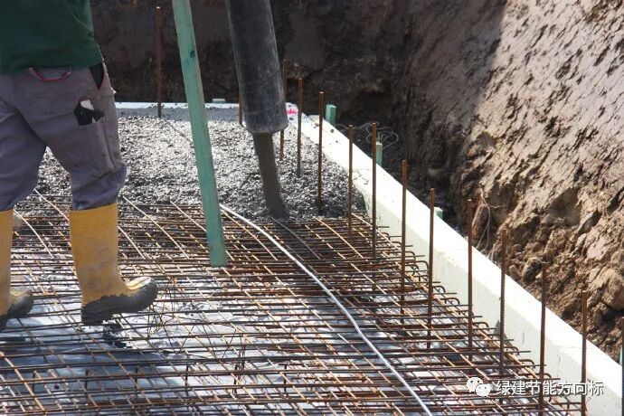

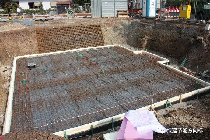

平铺挤塑板保温层,这是国外节能建筑都标配的,国内很少见
铺设钢筋网
浇筑混凝土地板

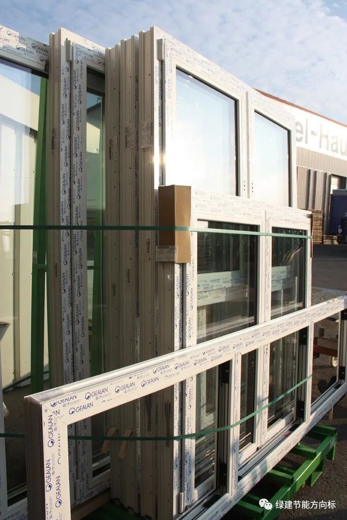

成品节能门窗到位

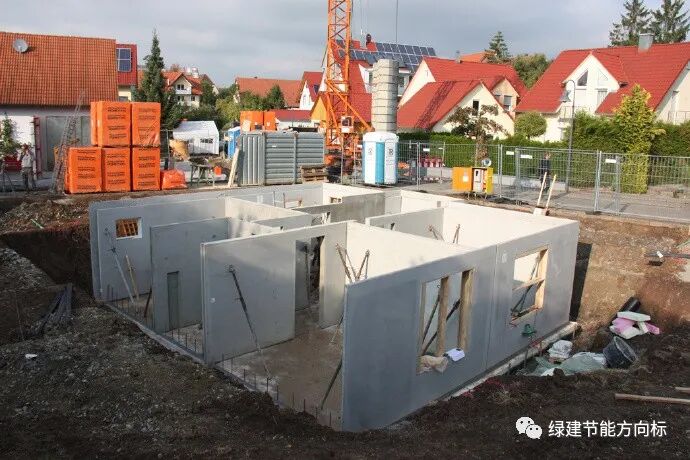

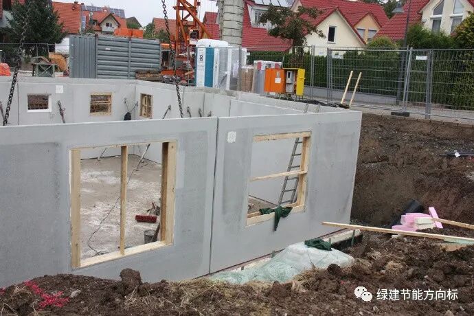

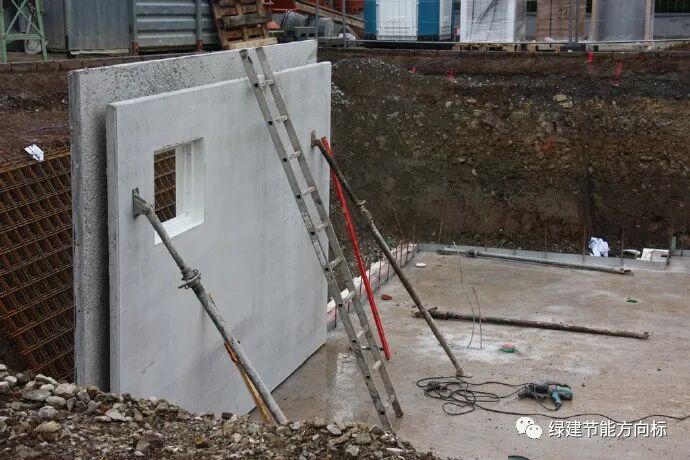

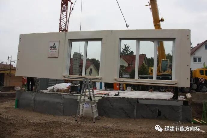

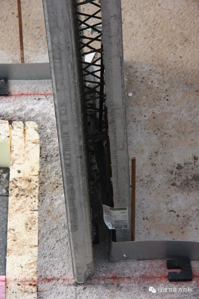

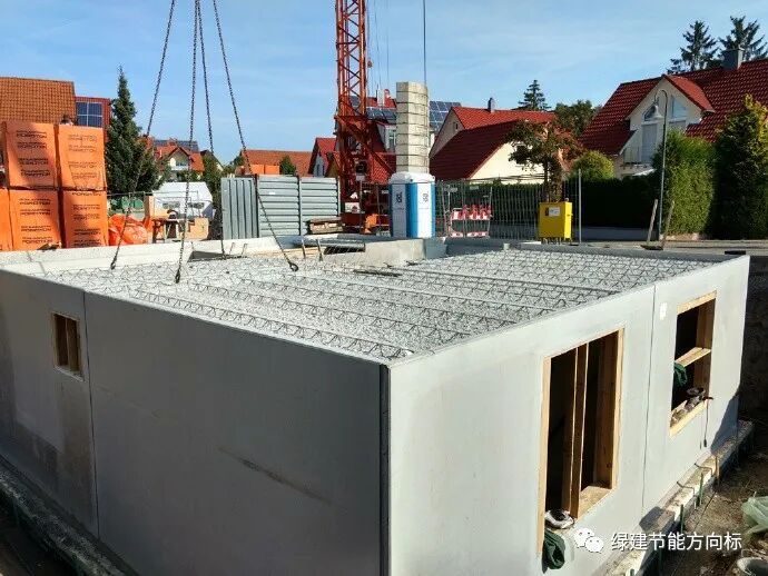

这是把预制混凝土叠合墙板开始铺设,这是处于地下室部位的墙体
预制混凝土叠合墙板
墙板铺设
一层的叠合楼板铺设完毕

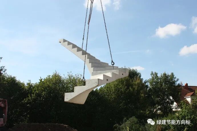

这是放置预制的楼梯

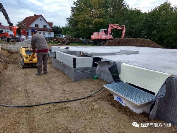

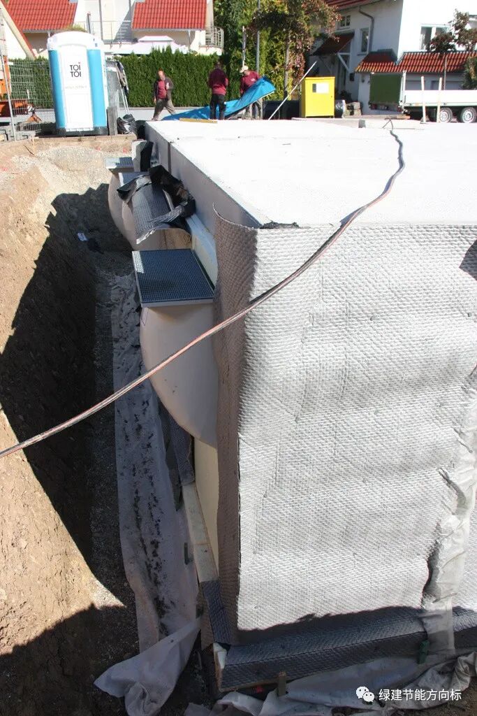

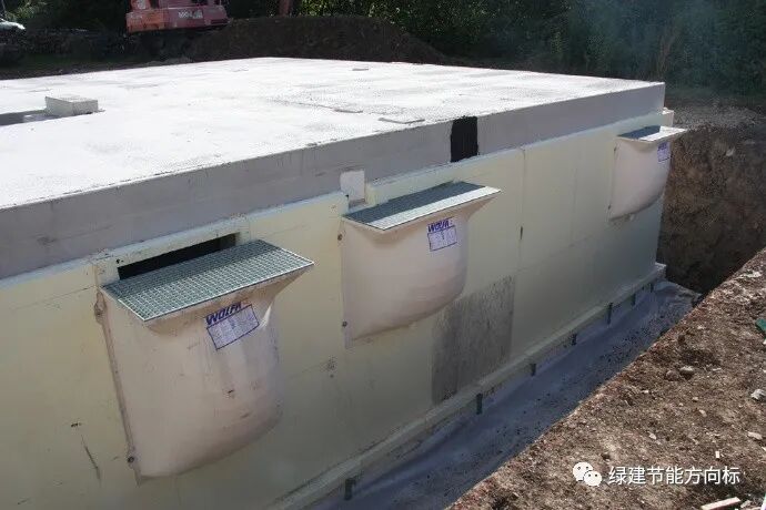

地下室墙体外侧粘贴保温板
保温板外侧铺设防水与保护层

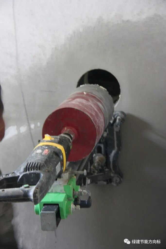

在墙体上开洞

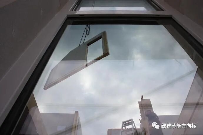

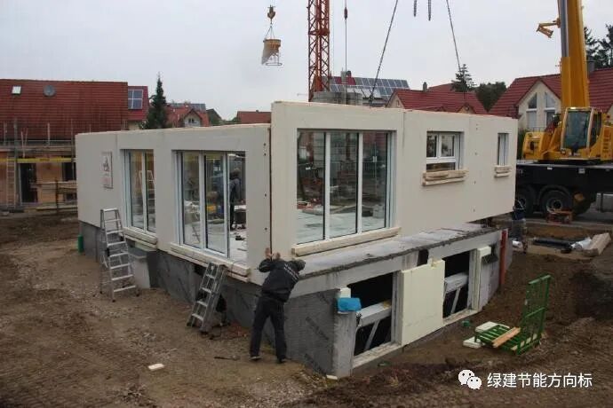

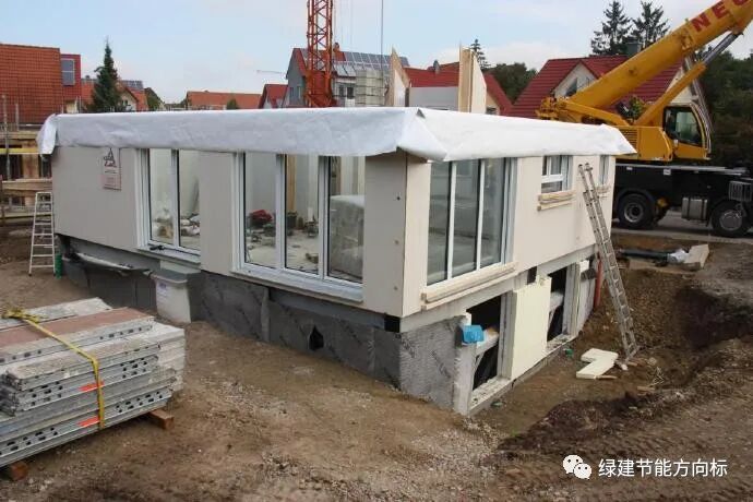

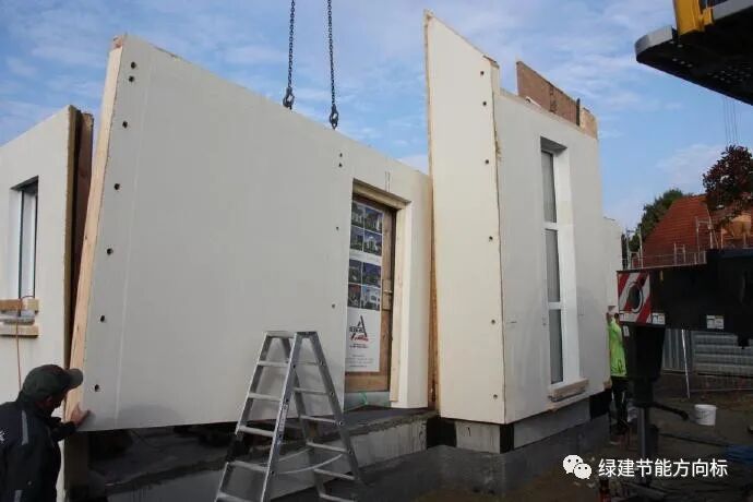

开始放置一层以上的预制墙板,这个墙板是木材为主体

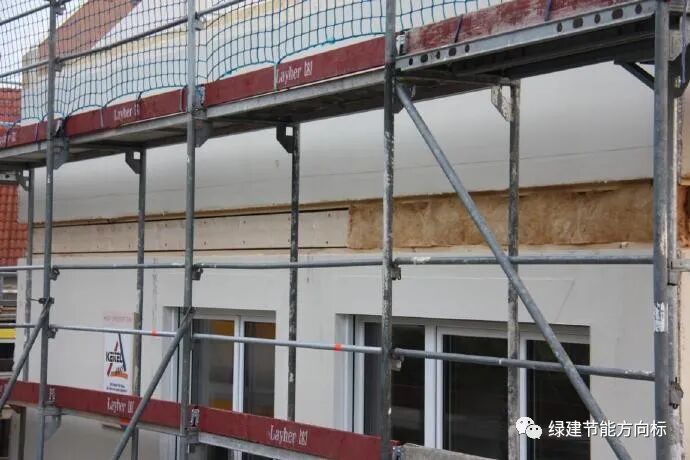

预制木质墙板,带门窗和玻璃
这种预制的木质墙板本身为夹心保温构造,热工性能非常好

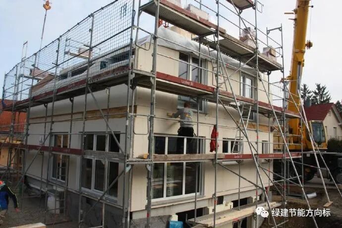

整个一层的墙板已经安装完毕,速度很快

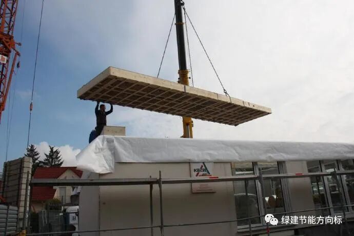

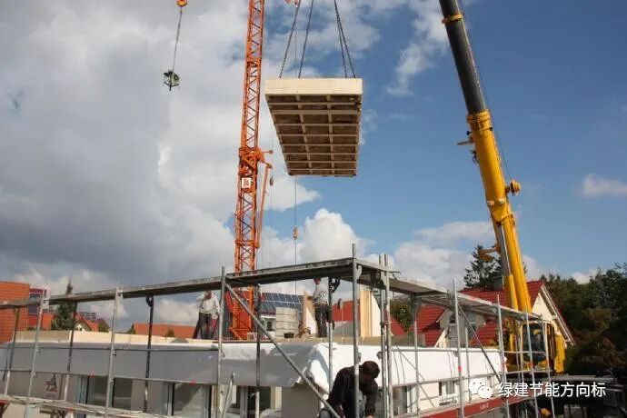

开始铺设楼板,也是木质材料
这种木质组成的盒状楼板,其中填塞了保温棉,提升保温隔热性能和隔音

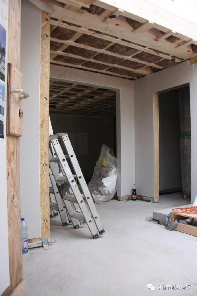

可以看到顶棚的保温棉

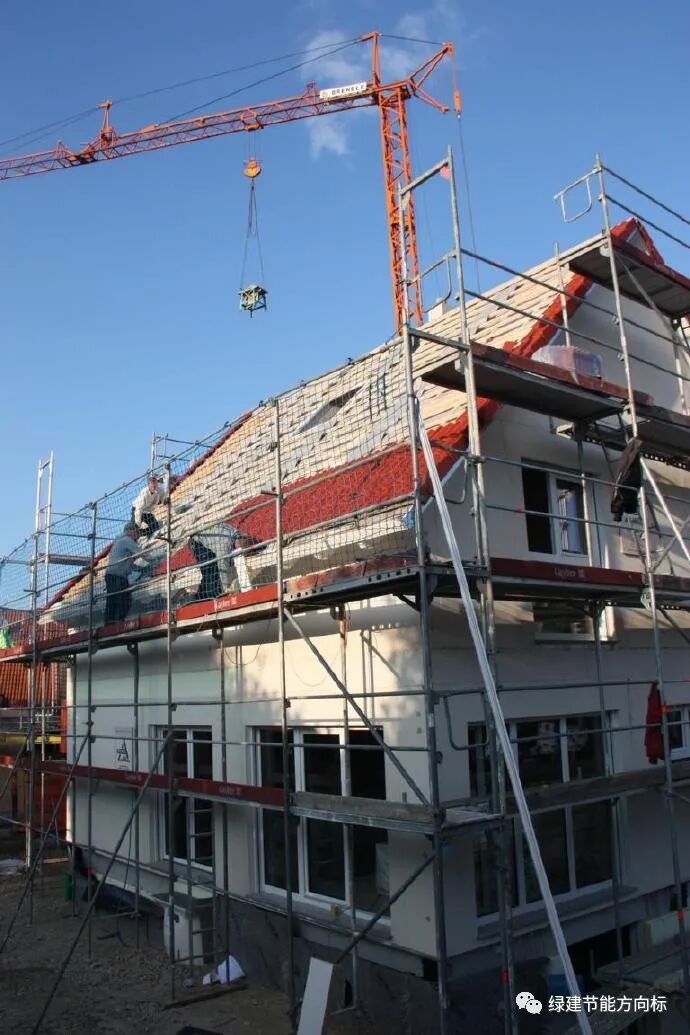

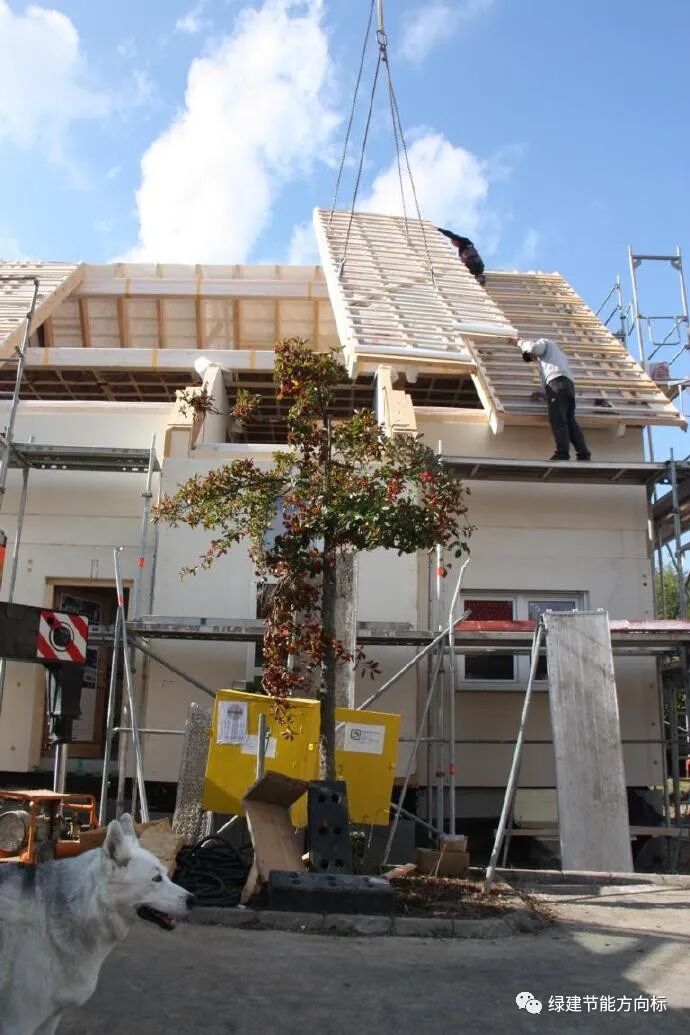

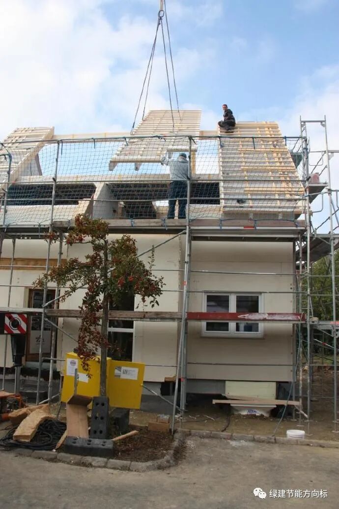

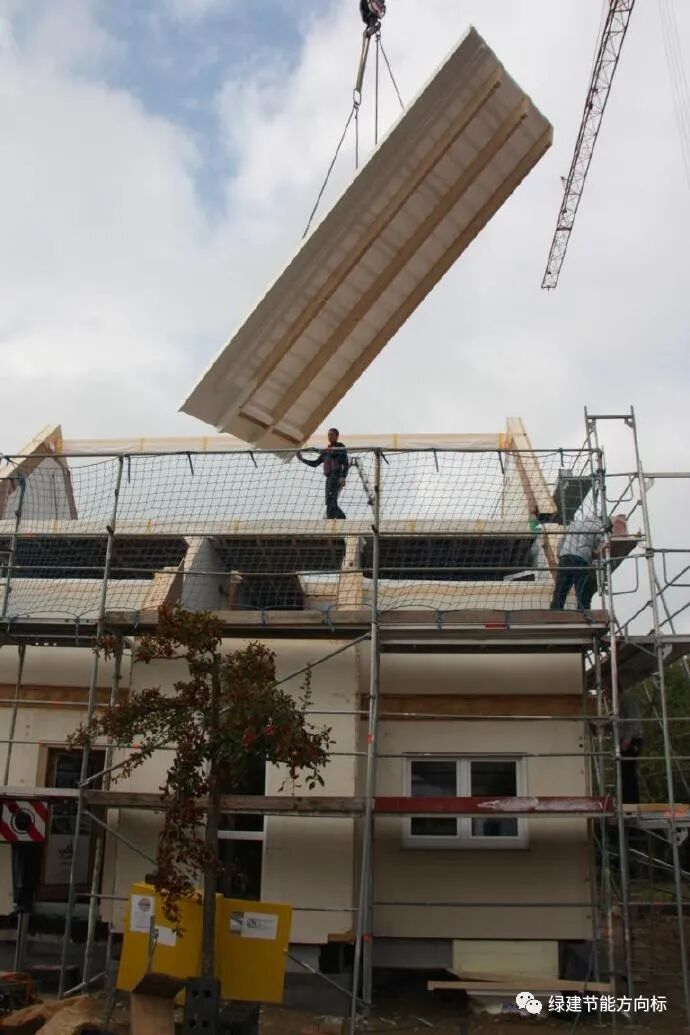

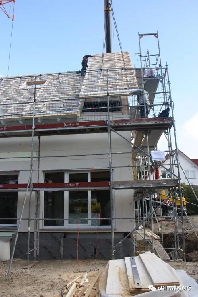

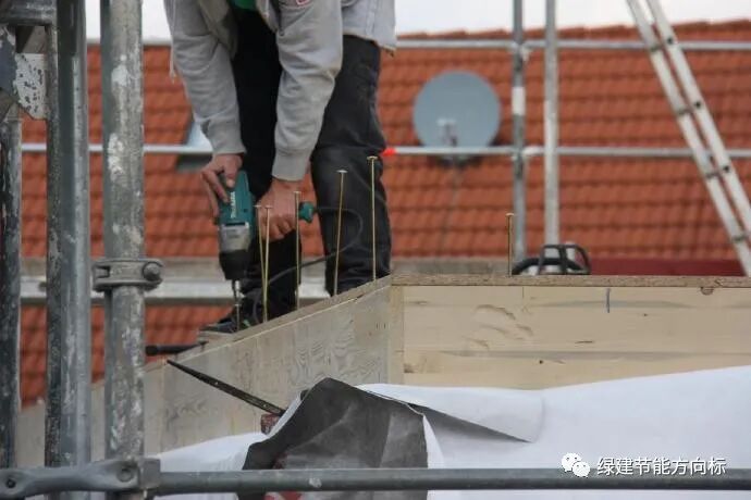

这是安装坡屋面板
坡屋面板安装过程

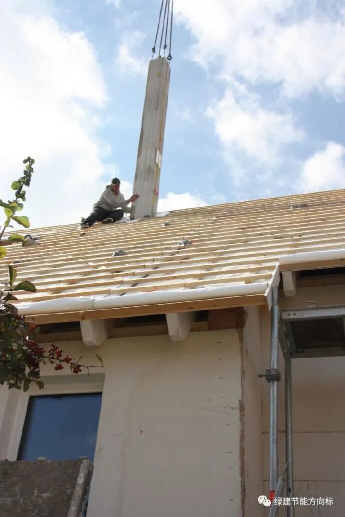

这是把烟囱安装到位

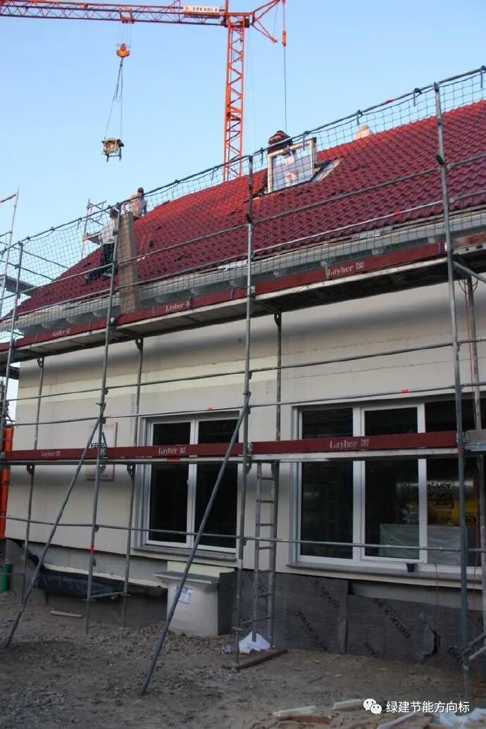

安装屋面瓦
屋面瓦安装完毕

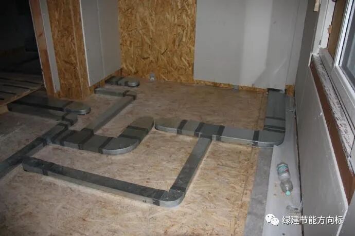

室内新风管道,走地面

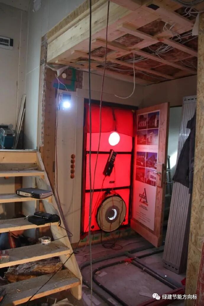

做鼓风门气密性测试

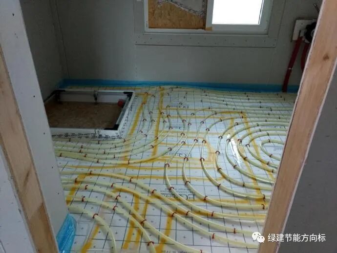

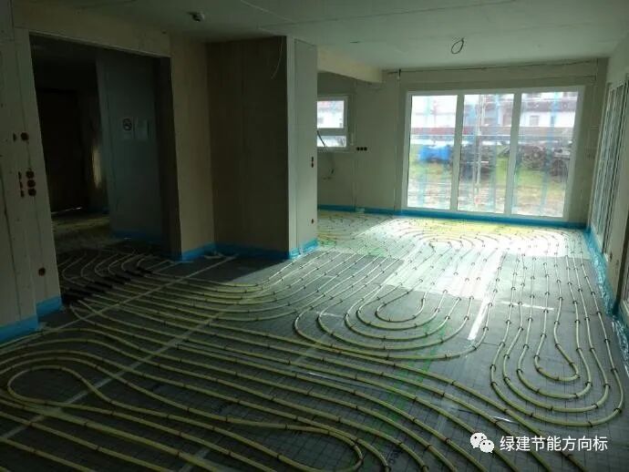

铺设地暖管,说明冬天还是需要地暖采暖
室内地暖管铺设

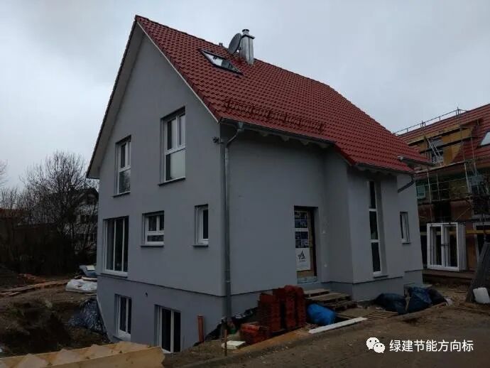

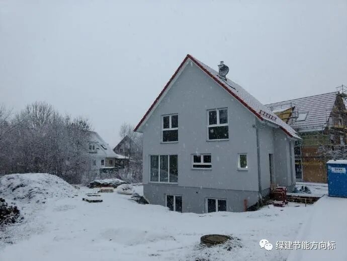

完工的外立面照片
完工的外立面照片

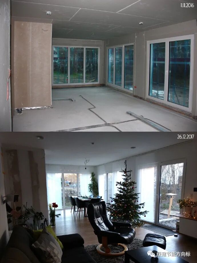

内装修效果
内装修效果
