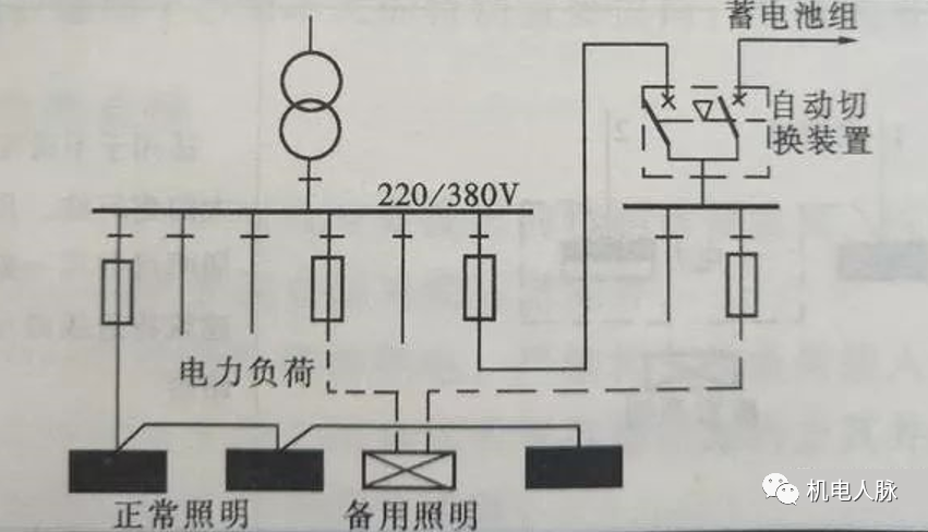

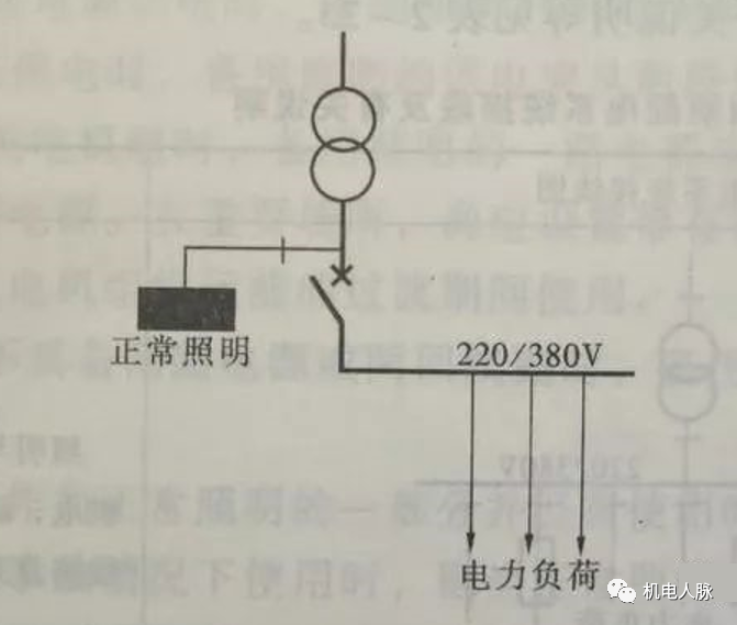

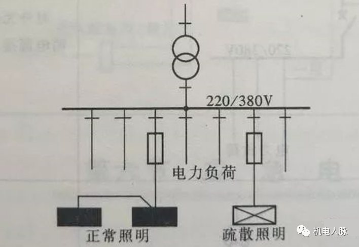

01.
供电方式:一台变压器。照明与电力负荷在母线上分开供电,疏散照明线路与正常照明线路分开。

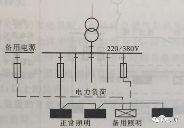

02.
供电方式:一台变压器及一路备用电源。照明与电力负荷在母线上分开供电,暂时继续工作用的备用照明可由备用电源供电。
03.
供电方式:一台变压器及蓄电池组。照明与电力负荷在母线上分开供电,暂时继续工作用的备用照明可由蓄电池组供电。

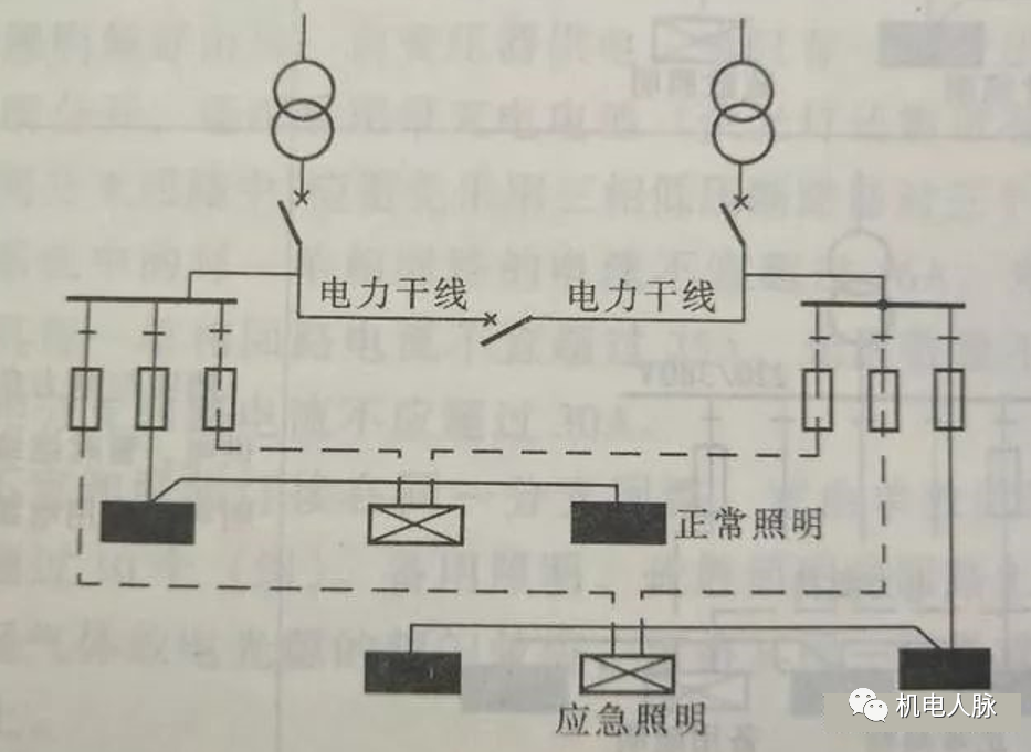

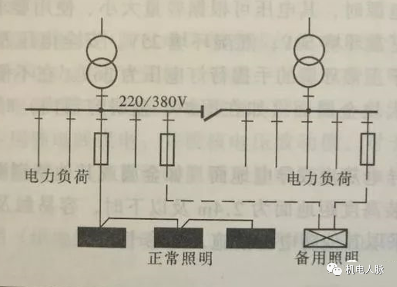

04.
供电方式:两台变压器。照明与电力负荷在母线上分开供电,正常照明和应急照明由不同变压器供电。

06.
供电方式:变压器(两台)—干线。两段干线间设联络断路器,照明电源接自变压器低压总开关的后侧,当一台变压器停电时,通过联络开关接到另一段干线上。

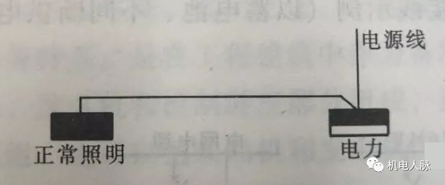

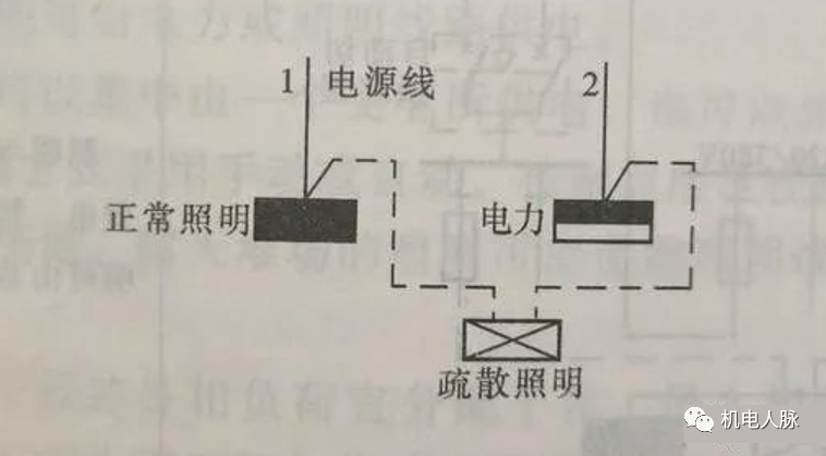

07.
供电方式:由外部线路供电。适用于不设变电所的重要或较大的建筑物,几个建筑物的正常照明可共用一路电源线,但每个建筑物进线处应装带保护的总断路器。
08.
供电方式:由外部线路供电。适用于次要的或较小的建筑物,照明接于电力配电箱总断路器前。

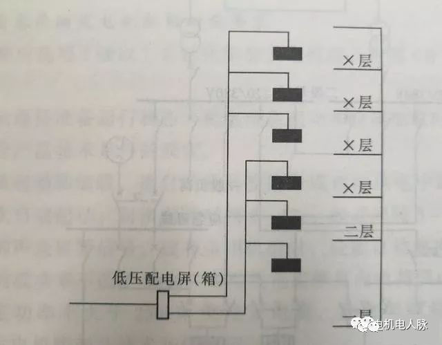

09.
供电方式:低压供电(多层建筑)。在多层建筑物内,一般采用干线式供电,总配电箱装在底层。
