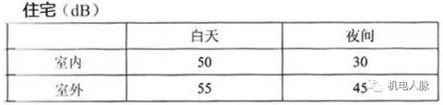

19、世界卫生组织(WHO)于1993年发表了一个噪音限值指南。

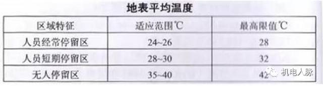

26、地表面平均温度计算值应符合下表的规定。

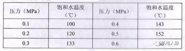

29、压力不饱和水温度的关系:
