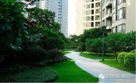

一、二基础地形与地下工作
1.分块分区域施工,材料机械进出场路线设计好的分块分区犹如庖丁解牛。而现实不总是那么理想如意,可能因交叉施工受制于紧前工作,或场地未能如期交付,或其他原因。但总体的分区及分区的先后还是能确定的。因此,施工场地是抢占出来的,也是东拼西凑连起来的,机械路线设计需根据施工现场定。

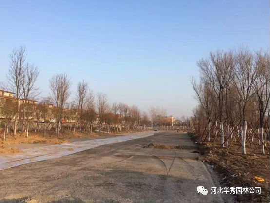

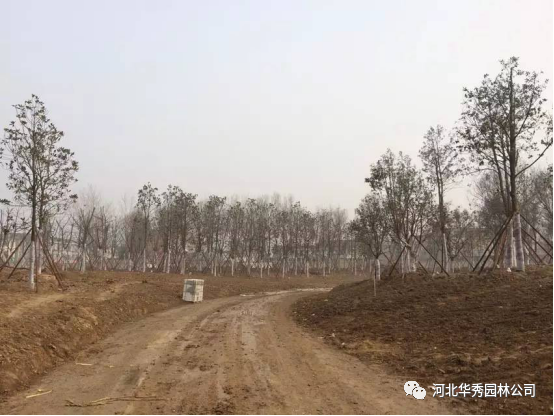

2.起始标高,放线,整地形园林标高、放线常以房屋建筑为参照物。考虑到实际偏差,应对参照物的标高和尺寸进行复核,再确定最佳参照物。对存在偏差的参照点,理论上要通知监理、设计方进行标高尺寸优化,实际操作上常常柔化处理而人不知。毕竟园林不是工厂产品必须得一个模子,它得因时因地。放线技术的高低体现在横平竖直、弯曲自然,尺寸定位得当。两线相交确定一点,两点相交确定一线。直线直角常用勾三股四弦五验证。借助全站仪能轻松完成,只是嫌麻烦另外也有点贵重。图纸上的尺寸是铺装完成面,而放线的尺寸往往是基础面。熟知结构和石材面层尺寸,才能减少返工破除或补工。对于地基式的地形整理,会牵扯到钢筋混凝土破碎,出渣土,挖机压入松木桩或客换土,虽可签证毕竟延误工期。对于车库顶板式的屋顶花园,地形整理相对简单,根据设计标高算出所需土方量进土,然后按标高设计挖填整理。

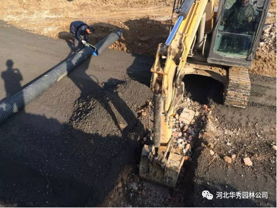

3.出破碎渣土,进土方园林关乎植物生命,植物与土壤如同人与饮食。园建基础常见碎砖渣土作垫层,然后用挖掘机碾压夯实,再铺碎石找平虽逊于素土分层夯实碎石找平,未尝不可;但绿化景观对地基和种植层土壤要求高,马虎不得也将就不得。地基除无毒无害外还得排水通畅,种植层以壤土最好,土壤厚度大乔木区域一米五以上,乔灌木一米左右,地被草五十公分左右。为减少渣土出运常就地深挖掩埋或转做园建地基;进土方比测算量多30%为好,因为有沉降和损耗,加之哪怕是多于的种植土也能被绿化微地形消化,所以土方宜多不宜少。4.雨污水开沟埋管,砌筑井地下管道埋设常在基础地形整理好后进行。楼盘小区的管道有电力电缆、天然气、通讯光缆以及消防管道等,这些都是独立专业分包出去的。园林常见的地下管道有污水管、雨水管、绿化给水管和建筑小品电缆管。污水管的埋深由就近的市政污水管决定,雨水管埋深由就近的雨水管决定。市政管道足够深,埋深的自由点,排水也就顺畅,反之则要控制好放坡大小。地形整理好后就赶工开沟放管,填沙覆土。管道放坡要连续顺畅,管道周围填沙充实,管面覆沙厚度5公分左右,这样能保证排水,同时避免管道被人为破坏而返工。绿化给水管、电缆管一般分布在土壤表面下30公分的位置,常在路基硬化前埋设,再在需要时连通。一般情况下,雨污水井砌筑圆井,内空下口90公分上口70公分;雨水篦子砌方井,内空25*45;阀门井方形,内空70*70。

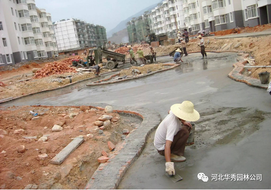

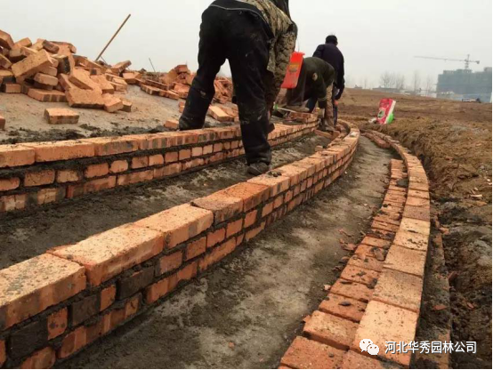

1.扎钢筋制模,管线铺设,道路场地硬化园建地形整理压实,铺好碎石垫层后,根据设计要求和实际情况可能要铺设单层或双层双向钢筋,行间距20公分左右。模板有木方模板和砖模,砖模可作为硬化部分。模板高度依混凝土完成面。在混凝土浇筑前完成地下地面的管道铺设预埋,大面积的混凝土硬化,应进行标高定桩以减少人工误差。通常用天泵与搅拌车完成,同时需注意人员分工,搅拌车开关一人,管口一两人,耙平两人四人,振动棒一两人,细平一两人。混凝土浇筑后的3天内要保湿或保温养护,避免人为机械破坏。

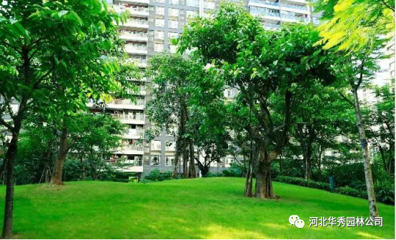

2.绿化区域微地形地形整理结合深翻松土耙平,清除建筑垃圾,很少有苗圃管理式的混施有机肥的。

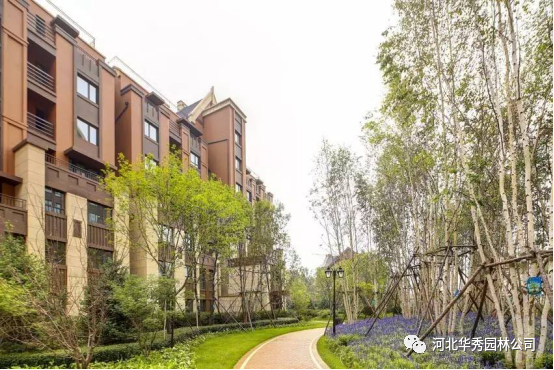

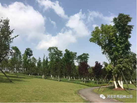

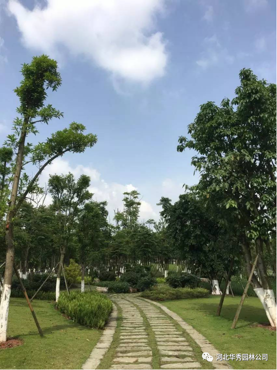

3.大树,乔灌木定点种植苗木的定点,除按设计要求,很多都是根据绿化师现场调配。种植穴的大小深度,依米径大小是米径的10倍左右,深度是米径的6倍左右,依冠幅大小是冠幅的50%,深度为冠幅的30%。周围土质不好就需要备好营养土,做盆式栽植。要防止积水,有地下埋置排水管,也有土球周围布置探水管。苗木到场验收合格后,及时疏枝打叶,大伤口涂抹愈合剂。抢工种植,以最佳观赏面放在主视线上,土球周围填营养土压紧实。最好在浇第一次透水前打好支撑。其后隔三,岔五浇两次透水。稻草或无纺布缠护树干,挂营养液,树干枝叶喷水保湿要及时跟进,也是不可忽视的环节。

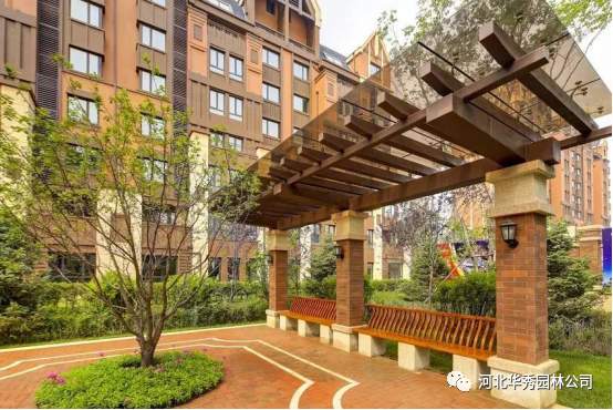

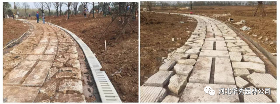

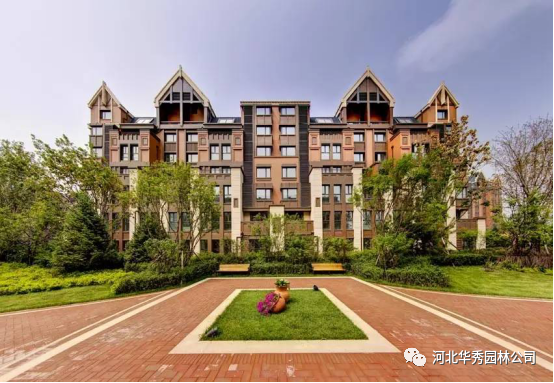

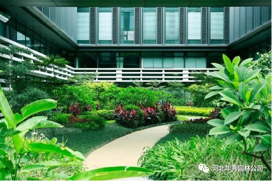

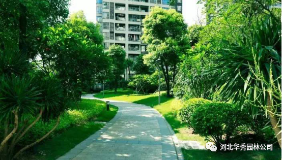

4.园建铺装施工设计的优劣基本决定了铺装的难易和外观;路基放线硬化的好坏对铺装的施工进度有影响;而铺装排版的定制化能优化细节、减少现场切割,使缝对缝或缝对中;工匠现场铺装的工序及水平决定着施工质量。标高依设计同时根据现场调整,大面积铺装,大放坡2%或多流向设排水沟;园路、平台铺装先放坡跑带圈边,再中心铺;台阶踏步由下而上。铺装完成的一天内防止人为踩踏而凹陷不平,必要时用彩条布覆盖防止污染石材。在即将试用前常用洗地机刷洗,重点部位人工用草酸清洗。
5.球类拼团布置依设计,也可现场发挥。列植均匀一致,群植密不透风,混栽三五成群,点缀一棵两棵。边放点边种植,及时跟进修剪打叶浇透水。

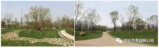

8.草皮圈边整完地有自然地形,易积水处暗管排水;再铺沙找平防空洞;再铺草皮,草皮块缝对中;浇透水,再压实。至此,园林施工基本结束。在园林工程中,绿化对景观效果起着决定性的作用,下面就着重强调一下园林绿化施工标准注意事项:
