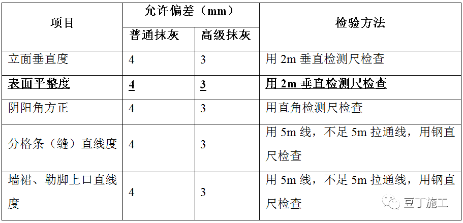

(1)基层检查验收:GB50210-2001抹灰质量的允许偏差(mm)及检验方法。

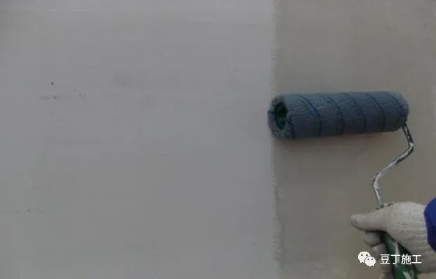

(1)找平层干透并检查合格后方可进行基层封墙底漆施工。底漆一般涂装1道,视施工条件而定,一般情况下可采用刷涂、辊涂和喷涂的方法。
(2)基层封墙底漆施工前要严格按照产品规定的稀释比例进行稀释。(注意:稀释时应对底漆充分搅拌,保证均匀。)
(3)使用中长毛辊筒配合羊毛刷,以先边角后大面的涂装方式均匀辊涂一道。所有需要涂装的部位不得有漏涂或少涂现象(包括:门窗边角,装饰线,滴水线,分格缝,窗台及女儿墙上平面,落水管周边等必须全部涂装到位)。底漆必须在被涂物表面形成完整的漆膜才能使底漆起到承上启下的作用。
(4)基层封闭底漆要求涂布均匀、无漏涂,且无流挂现象。底漆干燥6-8小时后方可进行下道工序。

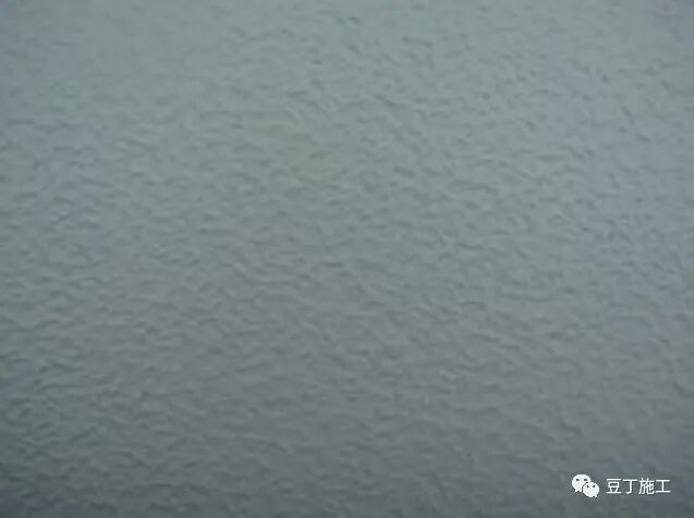

右图:外墙漆完成后的效果示意图
