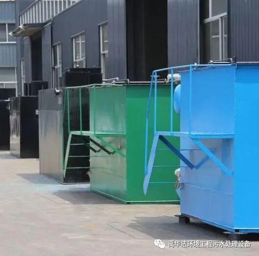

污水进入设备运行前设置-调节池,以调节污水水质、水量。调节池有效停留时间一般为6-9小时,调节池进口处设置格栅网箱,以拦截污水中的大颗粒杂物确保水泵正常运行。本期小编带大家了解一下污水处理设备的小知识,快学起来吧!
1、格栅:调节池进水方向设置格栅,格栅用于拦载污水中的微小漂浮物和悬浮颗粒,从而避免杂物堵塞水泵叶轮,造成电机烧毁,此段属预处理阶段。
2、缺氧池:缺氧为脱氮处理而设置,经过格栅分离后的污水用泵提升至缺氧池与接触池中的回流硝化液相混合,缺氧池中放置填料作为反硝化细菌的载体,填料对氮、磷、硫化物去除效果好,停留时间为2小时。与前续工艺中的污泥池相结合形成A/O法处理工艺,从而达到脱磷、脱氮的目的。
3、生物接触氧化池:时间6小时,采用立体弹性型填料,该填料比表面积大,处理负荷达14kgBOD/m3.d是一般填料的5-10倍,生化池采用微孔
曝气盘曝气,污水在生化池内不断循环,充分地与填料上的生物膜相接触,达到有机物迅速降解作用。
4、二沉池:生化后的污水进入二沉池,二沉池设计表面负荷0.9-1.2m3/m2.d二沉水槽为升降式可调液位,齿形集水槽,其槽集水均匀沉淀效果较好,二沉的污泥气提至污泥池。
5、消毒池:按国家标准TJ14-74制作,消毒池停留时间为30分钟,消毒剂采用固体氯丸或漂白粉,一般一周投加一次。
6、污泥池:经格栅拦截的污物和二沉池污泥均进入污泥池,污泥池内设有污泥硝化系统,污泥池上清液回流至调节池。
7、风机房、自动控制柜:风机房单独设置,内装风机和控制柜,风机房出风管和设备进风管相连接,其距离不超过15米。
