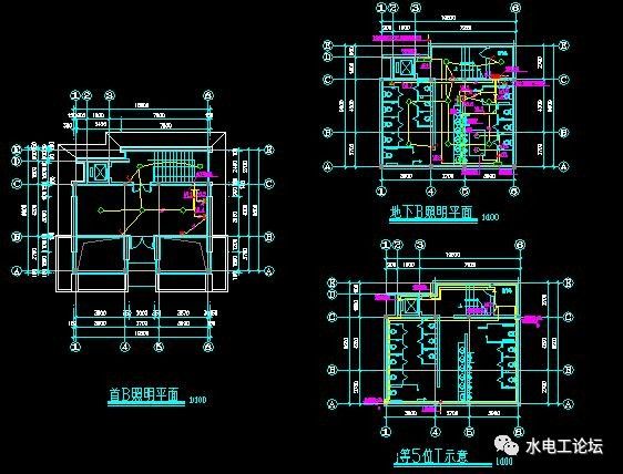

平面布置图是电气施工图中的重要图纸之一,如变、配电所电气设备安装平面图、照明平面图、防雷接地平面图等,用来表示电气设备的编号、名称、型号及安装位置、线路的起始点、敷设部位、敷设方式及所用导线型号、规格、根数、管径大小等。通过阅读系统图,了解系统基本组成之后,就可以依据平面图编制工程预算和施工方案,然后组织施工。

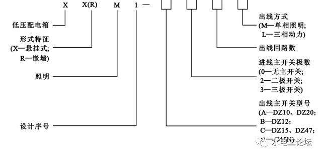

开关及熔断器的表示,也为图形符号加文字标注,其文字标注格式一般为
若需要标注引入线的规格时,则标注为
例如:标注Q3DZ10—100/3—100/60,表示编号为3号的开关设备,其型号为DZ10—100/3,即装置式3极低压空气断路器,其额定电流为100A,脱扣器整定电流为60A。

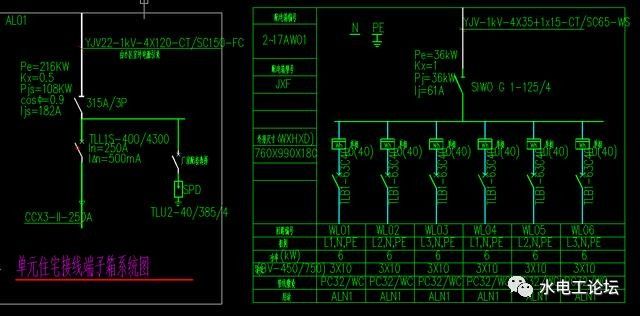

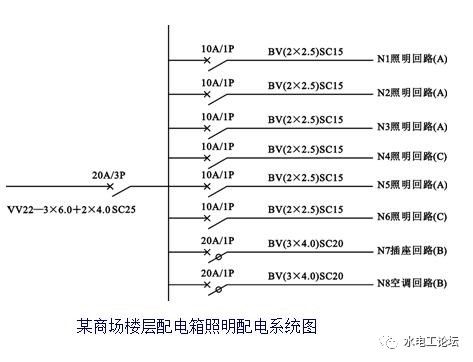

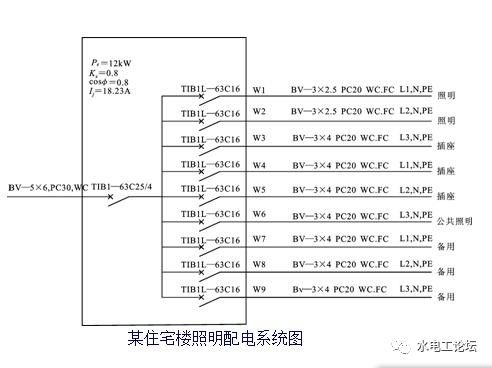

六、 照明配电系统图
例如:

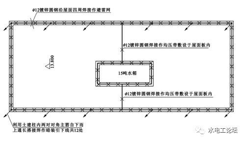

七、防雷平面图
防雷平面图是指导具体防雷接地施工的图纸。通过阅读,可以了解工程的防雷接地装置所采用设备和材料的型号、规格、安装敷设方法、各装置之间的联接方式等情况,在阅读的同时还应结合相关的数据手册、工艺标准以及施工规范,从而对该建筑物的防雷接地系统有一个全面的了解和掌握。

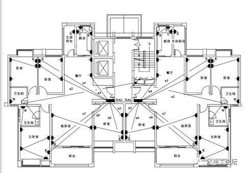

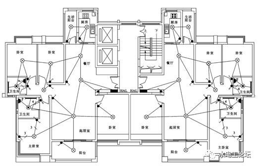

1.
某高层公寓插座平面图
2.
某高层公寓照明平面图
3.某办公楼屋顶防雷平面图
某办公楼屋顶防雷平面图
