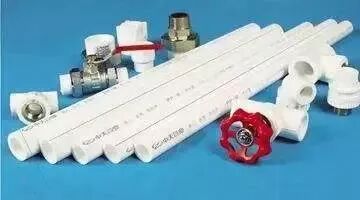

一、给水工程
    1、系统组成:
    给水工程包括室外水源引入口、给水立管、给水水平支管、用水器具、阀门、套管、阻火圈、水表、支架、土方挖填等。
    2、给水工程有关知识
    给水系统常用材料:镀锌钢管、PP-R管、PE管或铸铁管、U-PVC管等。
    套管常用材料:镀锌铁皮、钢管、塑料。
    阀门常用类型:截止阀、止回阀等。
    管道连接方式:螺栓连接、焊接、法兰连接、热熔连接、承插连接、黏结、卡接等。

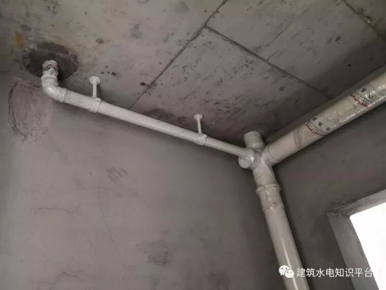

    1、系统组成
    排水工程包括建筑物排水出口、排水立管、排水水平支管、检查口、清扫口、地漏、排水栓、透气帽、支架、各种管件、套管、土方挖填、砌砖、粘贴瓷砖等。
    2、排水工程有关知识
    排水系统常用材料:铸铁管、U-PVC管或镀锌钢管等。
    套管常用材料:镀锌铁皮、钢管、塑料。
    管道连接方式:承插连接、黏结连接等。
    3、排水工程工程量计量有关问题:
    室内管道计算的起点、终点:
    (1)计算起点,即室内外管道分界点为出口第一个检查井处或建筑物外墙皮以外1.5米处。
    (2)计算终点,即管道与用水器具分界点为设计有明确要求的,按设计要求计算;没有明确要求的,排水管道计算至出楼地面或墙面10CM处。
    管道工程量:按设计图示管道中心线长度,以延长米计算,不扣除管件长度。按照管径不同分别统计工程量,管径间的分界点一般在分支处。
    管件:安装费、主材费均包括在管道安装内。例如:三通、弯头、接轮、检查口等。
    存水弯:管道安装中包括存水弯的安装,存水弯的主材单独计算,单位是个。
    套管:单独定额子目、个、按管道公称直径划分、套管大管道两号。
    支架:DN32以内管道支架综合在定额内,不再计算。大于DN32的管道支架需要单独计算。
    检查口:安装费、主材费均包括在管道安装内。
    扫除口:单独定额子目、个。
    地漏:单独定额子目、个。
    排水栓:有的已经包括在设备内,定额中也包含了;有的需要单独计算(非成套器具)。

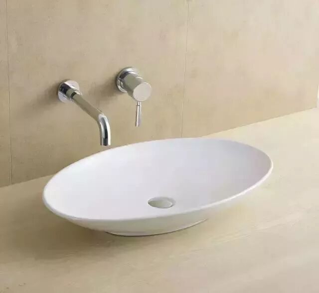

三、设备安装工程
    1、主要设备
    洗脸盆、洗涤盆、浴盆、大便器、小便器、大便槽、小便池、卫生盆、淋浴器等。
    2、设备类别:成品器具、非成品器具。
    3、工程量统计有关问题:
    浴盆、洗脸盆、洗涤盆适用于各种型号器具,但不包括浴盆支座和浴盆周边的砌砖、瓷砖粘贴,台式洗脸盆安装不包括台板及支架
    未计价材料:注意定额内的未计价材料。
    非成品器具:排水栓单独计算。
    浴盆:定额包括花洒、莲蓬头、滑杆等构件。

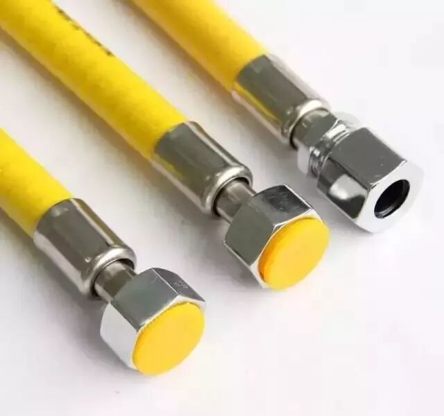

五、燃气工程
    1、系统组成
    燃气引入口、燃气立管、燃气支管、灶具、阀门、计量仪表、气嘴、管道连接件、套管等。
    2、有关的基础知识
    管道材料:镀锌钢管、塑料管、铸铁管等。
    燃气表:民用燃气表、公商用燃气表、工业用罗茨表。
    入口形式:室外地上引入、室外地上引入。
    灶具形式:人工煤气灶具、液化石油气灶具、天然气灶具。
    气嘴形式:单气嘴、双气嘴。
