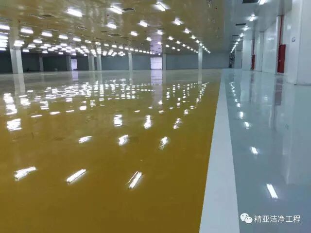

通过实际施工,本文粗略总结了洁净空调系统施工的要点。首先必须重视材料的选用、采购、保管。在风管制作阶段,要具备清洁的加工场所和清洁的加工机具,加工人员要具较高的技术水平和良好素质。风管安装时要确保施工环境无污染,系统风管必须清洁无尘。
参加安装的人员要穿戴无尘衣、口罩、鞋套。使用的器具、材料均应擦洗干净,并以无尘纸检查合格。洁净室的防排烟系统不得遗漏。洁净系统的调试必须制订周密的计划,组织相关人员并按有关规范进行。

公司近年来按以上方法施工的洁净空调系统均获得了成功,其中洁净度要求较高、试调效果最理想的是江苏省苏州吴江某电子产品厂房。该工程系台资企业,洁净空调面积6000平方米,其中3000平方米为电脑蕊片外壳加工区,洁净度等级7级,温度要求±0.2℃,湿度要求±5%.另3000平方米为电脑组装区,洁净度等级6级,温度要求±0.02℃, 湿度要求±1‰。洁净度7级区采用风冷热泵集中空调,上送上回,使用洁净空调机四台(二备二用)。
洁净度6级区采用DDC六管制风机盘管加新风形式。新风由高架地板内向室内送入,新风支管设在回风柱内,每个支管均设一个电动调节阀进行自控。该工程经认真施工,严格检查,试车运行后检测一次成功。6级洁净空调区达到接近5级标准,7级空调区达到6级标准。整个检测过程由业主聘请台方检测小组进行,工程完工后业主非常满意。
