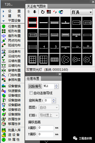

提供多种布置平面设备与导线的方法,布置平面设备时,设备输出界面采用了浮动式窗口结合动态预演,所见即所得,相辅灵活的右键菜单编辑功能,可方便地绘制动力、照明、弱电、消防、变配电室布置和防雷接地平面图。所有图元采用参数化布置,一次性信息录入,标注与材料表统计自动完成。

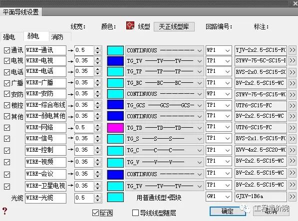

软件采用最新制图标准《建筑电气制图标准》(GB/T50786-2012),包含:线型库、设备库、元件库等;导线设置中提供多种自定义导线供用户使用。

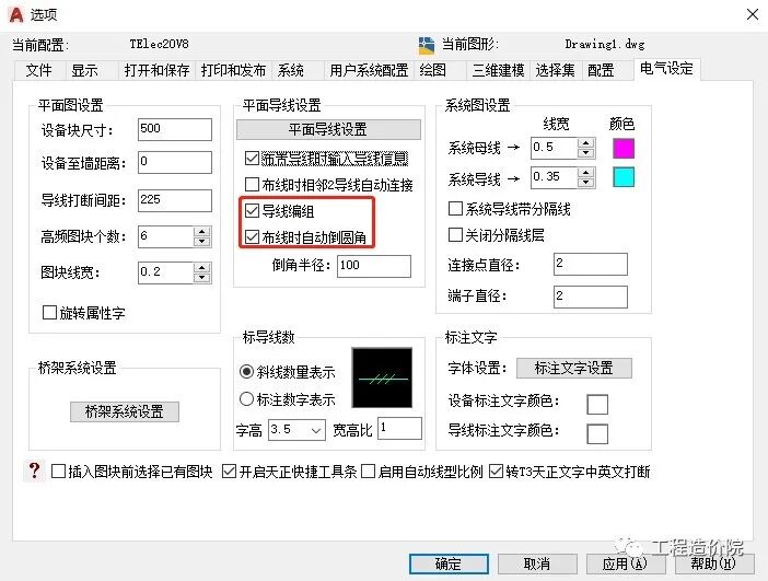

【平面布线】 根据初始设置中设置的倒角半径,绘制下一段导线时自动进行导圆角处理;
勾选[导线编组]后绘制导线,导线相交打断后或沿线文字标注后,其连线关系不会被断开,即:选中其中某一段导线,其余与之相连的导线也能同时被选中,仍被认为与其是同一根导线。

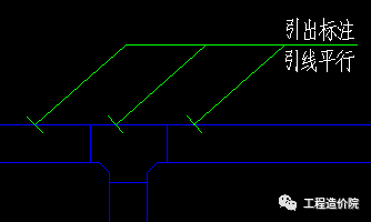

【引出标注】 提供短斜线样式的标注方式,支持引线平行及多线标注方式。

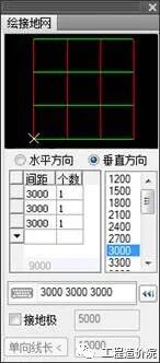

【绘接地网】 可以按照定义的间距绘制水平及垂直接地线,可将接地网的四角设置为圆角形态,并设置圆角的半径。

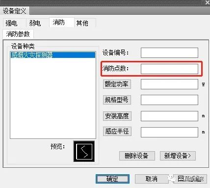

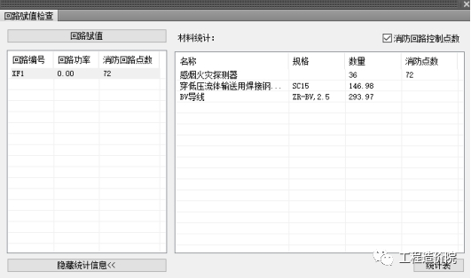

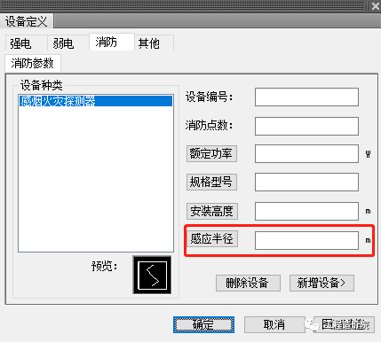

FAS火警点数计算统计功能:在【设备定义】 对话框中当切换到消防选项卡选择消防设备时,可设定消防设备的点数,之后在回路检查中可以统计到。
【回路检查】 查看消防回路时,可对消防设备及消防回路控制点数进行显示和统计。
【设备定义】对于消防、安防、广播、应急灯具设备图块,增加有效半径参数,并可通过【显示半径】和【隐藏半径】命令控制显示或隐藏。

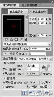

【年雷击数】收录最新防雷规范GB50057-2010,全新计算界面,支持提取异形建筑面积,自动计算防雷类别,并考虑周边建筑影响,计算结果可绘制成表格形式,也可出详细的计算书。

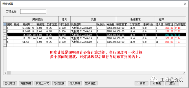

【多行照度】利用系数法,可根据房间面积和要求的平均照度计算应布灯具数量,并根据计算结果核算功率密度;既可选多种灯具种类和众多灯具型号,也可根据灯具光强由用户自定义灯具。支持不规则房间照度计算,可以输入灯具数反算照度与功率密度,支持多房间同时计算并可自动布灯。

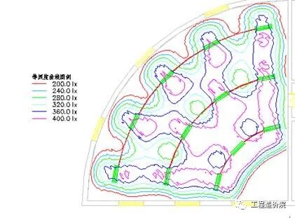

【逐点照度】可计算空间每点照度,显示计算空间最大照度、最小照度值。支持不规则区域的计算,充分考虑了光线的遮挡因素,可绘制等照度分布曲线图,输出Word计算书。

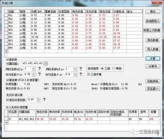

【负荷计算】需要系数法,可直接读取系统图数据,也可自行输入,根据总负荷计算结果,自动计算“无功补偿”,及进行变压器选型,并且支持多变压器计算。

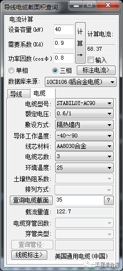

【截面查询】可根据计算电流及载流量查询导线、电缆截面积,及穿管管径,并可查看相应导线或电缆的载流量。该功能录入《19DX101-1建筑电气常用数据》、《10CD106铝合金电缆敷设与安装》、《09BD-1电气常用图形符号与技术资料》、《工业与民用供配电设计手册》(第四版)中国家标准以及加铝电缆等厂家常用的线缆载流量数据,方便用户选择。

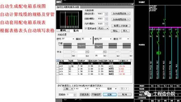

在绘制系统图方面提高了智能化水平。可自动生成照明系统图、动力系统图、低压单线系统图,还可方便绘制各种弱电系统图及二次接线图。其中自动生成的配电箱系统图同时还完成负荷计算功能。此外系统提供多种常用高、低压开关柜回路方案,80余种原理图集供用户选择。
【系统生成】 自动计算线缆及穿管规格,自动套用配电箱系统表,可恢复上次数据。

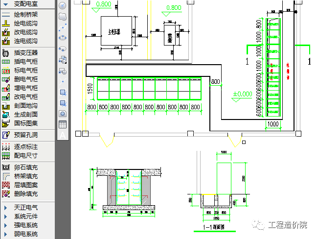

快速绘制配电柜及电缆沟的平、剖面图。方便对电缆沟及配电柜的参数化编辑,配电柜尺寸、编号可自动生成、调整。自动生成变配电室剖面图。剖面地沟功能根据08D800-6图集新增带桥架剖面地沟样式。

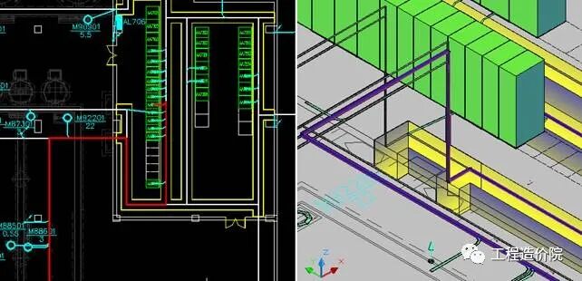

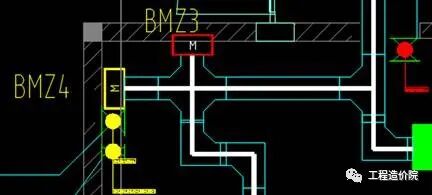

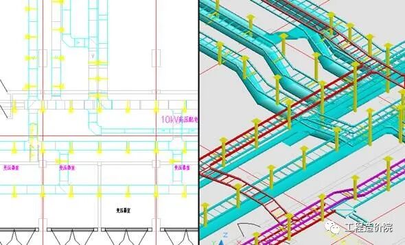

【三维桥架】系列命令能进行“二维、三维同步设计”。可同时绘制多层桥架,绘制带隔板的桥架,也可以对已有桥架增加隔板与通道。绘制过程中自动生成弯通、三通、四通、变径等构件,桥架各部分构件相互关联,拖动一部分其余相关连部分随之联动。同时拖动桥架的绘制夹点即可执行桥架的绘制程序。可以对桥架进行自动编码,自动进行桥架标注,以及桥架材料统计,双击一段桥架可通过属性对话框对其进行修改,同时标注也随之改动。

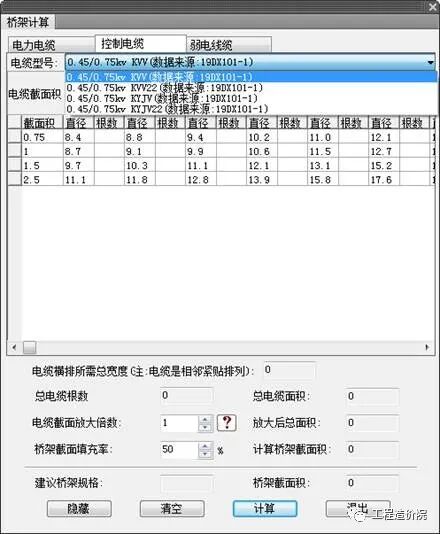

【桥架计算】全面支持对电力电缆、控制电缆以及弱电电缆截面计算;可计算总电缆截面积、根据桥架填充率自动计算桥架规格、截面积等内容。保证设计的智能及准确!

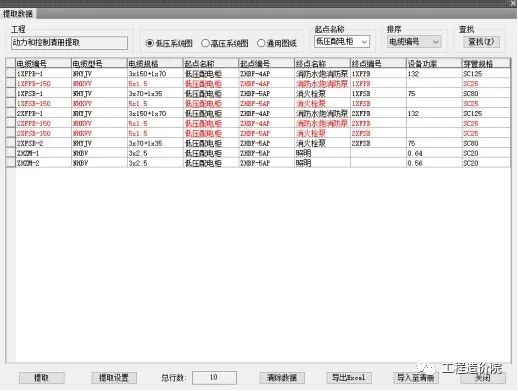

【提取清册】功能:支持从多个系统图中同时提取电缆起点、终点、电缆编号、控制电缆编号、电缆穿管规格等基础数据,同时控制电缆以红色显示,和电力电缆区分。最终将提取结果导入用户现有的电缆清册文件。
【电缆敷设】系列命令:导入“电缆清册表”、“电机表”,可指定通道自动进行电缆敷设,自动绘制电缆敷设图,自动计算每一回路的电缆长度;支持多张图纸、多类电缆同时敷设;也可逐条手工敷设,统计电缆及穿管长度,导出清册,并可导出器材表分类汇总;方便查询每一条电缆路径,该路径自动高亮显示,可对已经敷设的电缆进行自动分层标注。提供【信息查询】、【修复连接】、【多图连接】等多种修改及查看功能;可查看每段桥架中所敷设的电缆信息,并显示桥架的容积率。

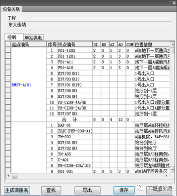

【fasbas-设备关联】 标注终点设备时,可查看控制点数及设备位置的隐藏信息;标注起点位置时,可以设置关联范围,自动关联上该范围内的终点设备。
设置关联后,相关联的起、终点设备以同一个颜色显示,方便查找区分。同时,支持将关联关系以Excel格式导出。

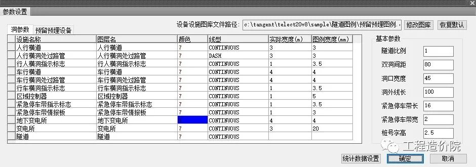

隧道设计模块
提供【项目管理】、【参数设置】和【预留预埋】功能,可进行隧道预留预埋平面布置图的设计与绘制。支持导入Excel文件内的桩号或使用软件提供的布置规则自动生成设备桩号,同时隧道内设备具有碰撞检测功能。

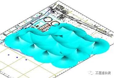

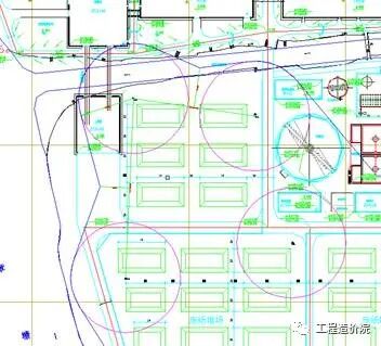

【滚球避雷】支持多针杆维、三维避雷,移动接闪杆其二维、三维保护区域随即更新。通过绘制PL线的建筑物外轮廓,并可对其赋高度值,查看建筑物避雷三维状态图,同时可查看任意杆的三维保护范围。
支持接闪杆高度与滚球半径相等时的三维绘制与计算;支持接闪线高度大于滚球半径时的计算;支持标注接闪线的保护宽度值标注。

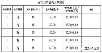

【绘接闪线】增加考虑接闪线最大弧垂,二、三维中均可自动生成保护范围。同时支持出计算书及避雷表。
【单避雷表/双避雷表】 支持接闪杆及接闪线生成单、双避雷表。
【折线避雷】功能,支持平面及山地的避雷针放置。

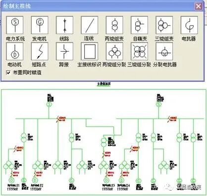

该功能采用“节点导纳”法,实现计算绘图一体化;支持用户任意搭建方案主接线图及阻抗图,并可由主接线图自动转换阻抗图,通过提取阻抗图数据自动进行高压短路电流计算并计入电动机反馈电流;同时计算多个短路点的短路电流(三相短路电流及不对称电流计算),计算结果可成成CAD和word计算书,整个计算无须人工查表,星角变换,智能化的数据处理方式极大提升了计算效率及精度。
