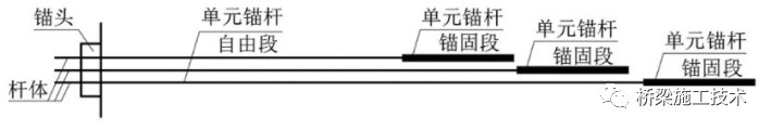

荷载分散型锚杆也称单孔复合锚杆,指在一个钻孔中,由若干拉力型或压力型单元锚杆组合而成的复合锚固体系,其能将锚固力分散作用于锚杆总锚固段的不同部位(即各单元锚杆的锚固段)上。
主要包括拉力分散型锚杆和压力分散型锚杆两种,其工作时能充分利用地层固有强度,其承载力随锚固段长度增加成比例提高。
拉力分散型锚杆适用于锚杆承载力要求较高的软岩或土体工程,压力分散型锚杆适用于锚杆承载力要求较高或防腐等级要求较高的软岩或土体工程。

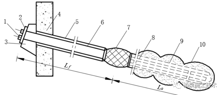

拉力分散型锚杆
三、锚杆结构
工程上所指的锚杆,通常是对受拉杆件所处的锚固系统的总称。

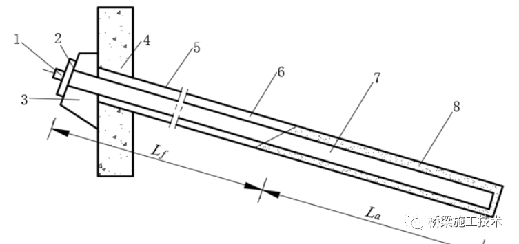

锚杆一般由锚头、杆体(拉杆)及锚固体(段)三个基本部分组成。
锚头
锚头是构筑物与拉杆的连接部分,其作用是将来自构筑物的作用力有效地传递给拉杆。锚头一般由台座、承压板和锚具等部件组成。
杆体
锚杆杆体要求位于锚固结构的中心线上,其作用是将来自锚头的拉力传递给锚固体。杆体通常要承受一定的荷载,故一般采用抗拉强度较高的钢材制成。
锚固体
锚固体(段)位于锚杆尾部,与岩土层紧密相连,其作用是将来自拉杆的力通过锚固体与周围岩土层间的摩擦阻力(或支承抵抗力)传递给稳固的地层。
锚索是高承载力的锚杆,其强度、锚固深度、单锚锚固力均较大。锚杆主要处于张拉状态,剪切次之,一般不能承受弯曲作用,而锚索只存在张拉状态。
类似地,锚索结构也可分为三个主要部分,即锚头、锚索体和锚固体。其中,锚头由垫板、锚环、锚塞和混凝土墩组成,锚索体由高强度钢丝、钢丝束或钢绞线制成,锚固体主要包括定位环、止浆塞、扩张环及导向帽等。

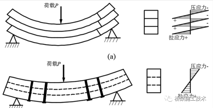

组合梁作用机理
把薄层状岩体视为一种梁(简支梁或悬臂梁),在没有锚固时,其只是简单地叠合。

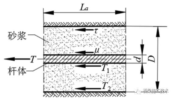

砂浆锚固传力过程
取锚固段为隔离体,当锚固段受力时,拉力首先由杆体周边砂浆的握裹力传递到砂浆中,然后通过锚固段钻孔周边的黏结力(或摩阻力)传递到锚固的地层中
若杆体受拉力作用,除杆体本身需有足够的截面积承受拉力以外,还必须同时满足以下三个条件,锚杆的抗拔作用才能有效发挥:
1) 锚固段砂浆对杆体的握裹力需能承受极限应力;
2) 锚固段砂浆对地层的黏结力需能承受极限应力;
3) 锚固段周围岩土体在最不利条件下仍能保持整体稳定性。

锚杆受力时,沿锚固段全长的黏结应力分布极不均匀:
  • 当锚固段较长时,初始荷载作用下,黏结应力峰值在临近自由段处,而锚固段下端的相当长度上,则不出现黏结应力;
  • 随着荷载增大,黏结应力峰值向锚固段根部转移,但其前方的黏结应力则显著下降;
  • 当达到极限荷载时,黏结应力峰值传递到接近锚固段根部,在锚固段前部较长的范围内,黏结应力值进一步下降,甚至趋近于零。
因此,能有效发挥锚固作用的黏结应力分布长度是有一定限度的,随锚固段长度的增加,平均黏结应力逐渐减小。

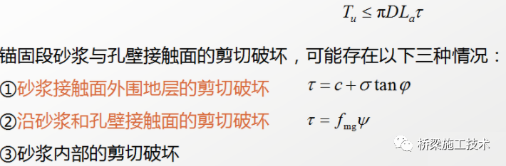

锚固段砂浆对孔壁的黏结力
在强风化岩层和土层中,锚杆的极限抗拔能力取决于锚固段砂浆对地层所能产生的最大黏结力(摩阻力),即:

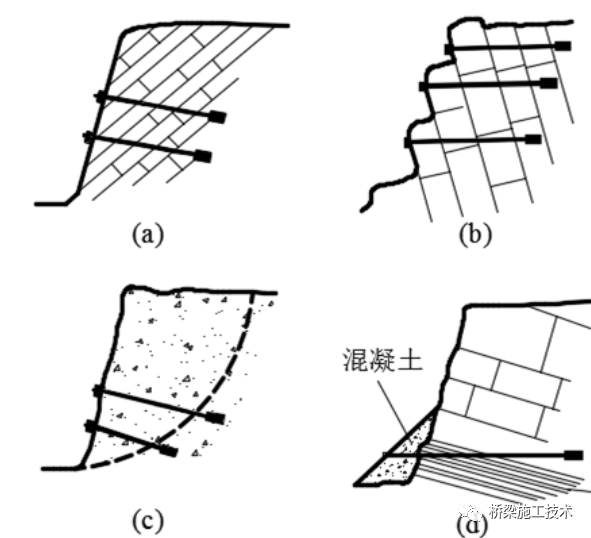

1) 单平面破坏模式
当边坡存在一组出露于坡面的软弱结构面,其走向与坡面走向近似,倾角小于坡面倾角、但大于弱面的内摩擦角,边坡易产生单平面破坏,多出现在岩质边坡中,通常分为坡顶有拉裂缝和无拉裂缝两种情况。但大多数单平面破坏边坡在破坏前坡顶会出现不同程度的拉裂缝。

对倾倒破坏的边坡,预应力锚杆的设计布设角度宜与岩体层理面垂直。对滑动破坏的边坡,预应力锚杆的布设角度应发挥锚杆的抗滑作用,在施工可行条件下,锚杆倾角宜按下式计算:
当边坡失稳模式为滑动破坏时,应将锚杆布置在潜在滑动体的中、下部;
当边坡失稳模式为倾倒破坏时,应将锚杆布置在潜在倾倒体的中、上部;
当存在软岩层或风化带,可能导致边坡变形破坏时,锚杆应穿过软岩层或风化带布置,并采用混凝土锚固墩封闭。

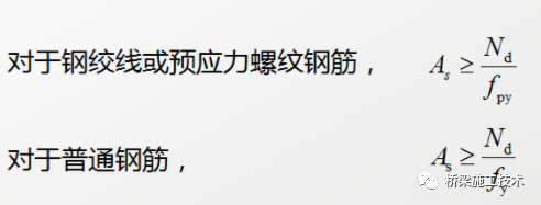

(1) 锚杆杆体截面面积

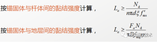

预应力锚杆结构的设计计算主要包括三个方面,即:锚杆杆体的抗拉承载力计算、锚杆锚固段注浆体与杆体的抗拔承载力计算、以及注浆体与地层间的抗拔承载力计算。一般而言,前者用以确定锚杆杆体的截面面积,后两者则用于确定锚杆锚固段长度。此外,对于压力型或压力分散型锚杆,还应进行锚固段注浆体横截面的受压承载力计算。
(2) 锚杆锚固段长度
锚固段长度可根据计算和工程类比法确定,对于I、II级边坡应同时采用现场拉拔试验验证。锚杆或单元锚杆的锚固段长度可由下列确定,并取两者间的较大值:
一般而言,拉力型与压力型锚杆的锚固段长度宜为3~8m(岩石)和6~12m(土层)。在软岩或土层中,当拉力或压力型锚杆的锚固段长超过8m(软岩)和12m(土层)仍无法满足极限抗拔承载力要求或需要更高的锚杆极限抗拔承载力时,宜采用压力分散型或拉力分散型锚杆。压力分散型与拉力分散型锚杆的单元锚杆锚固段长度宜为2~3m(软岩)和3~6m(土层)。

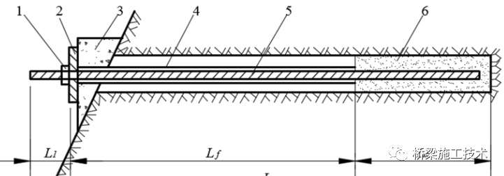

(3) 锚杆自由段长度
锚杆自由段长度应根据锚杆与滑面、边坡坡面的交点间距确定。若锚杆自由段长度过短,对锚杆施加初始预应力后,锚杆的弹性位移较小,一旦锚头出现松动等情况,可能会造成较大的预应力损失,因此锚杆自由段长度一般不应小于5.0m。此外,自由段应穿过潜在滑面至少1.5m,并将锚固段布设于合适的地层内,以保证锚固系统的整体稳定性。
