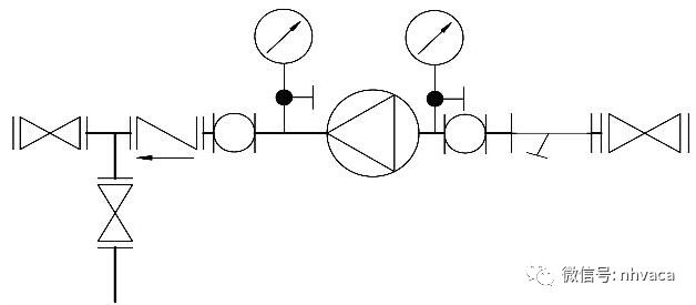

系统图中水泵的前后接口和设备连接:
从左到右依次为截止阀、放水阀、止回阀、软接头、压力表、水泵、压力表、软接头、Y型过滤器、截止阀图块 (带法兰)。
