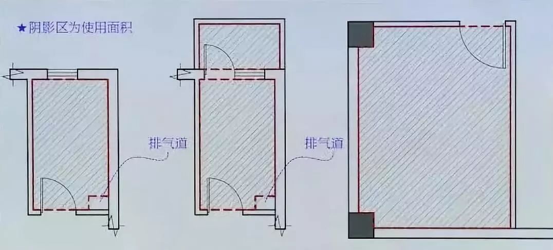

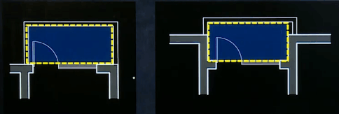

02使用面积
房间实际能使用的面积、不包括墙、柱等结构构造的面积。

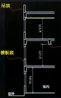

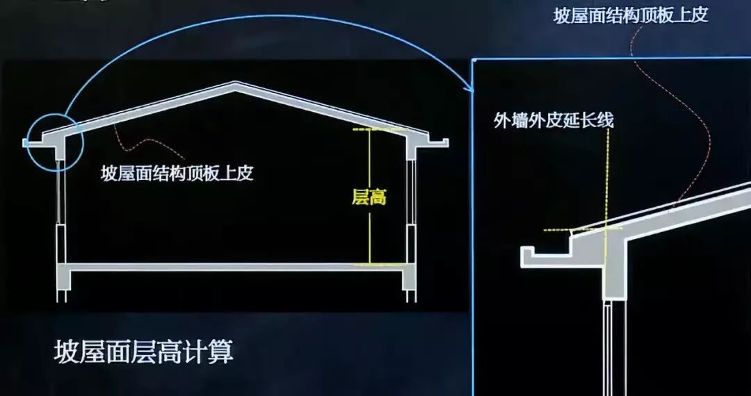

03层高
上下相邻两层楼面或楼面
与地面之间的垂直距离。
04室内净高
楼面或地面至上部楼板底面
吊顶底面之间的垂直距离

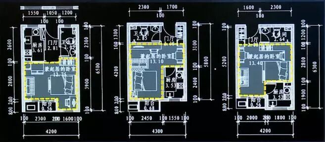

02套型
  • 卧室、起居室、厨房和卫生间等基本功能空间——套型
  • 由卧室、起居室、厨房和卫生间等组成的套型,其使用面积不应小于30㎡。
  • 由兼起居的卧室、厨房和卫生间组成的在小套型,其使用面积不小于22㎡。
