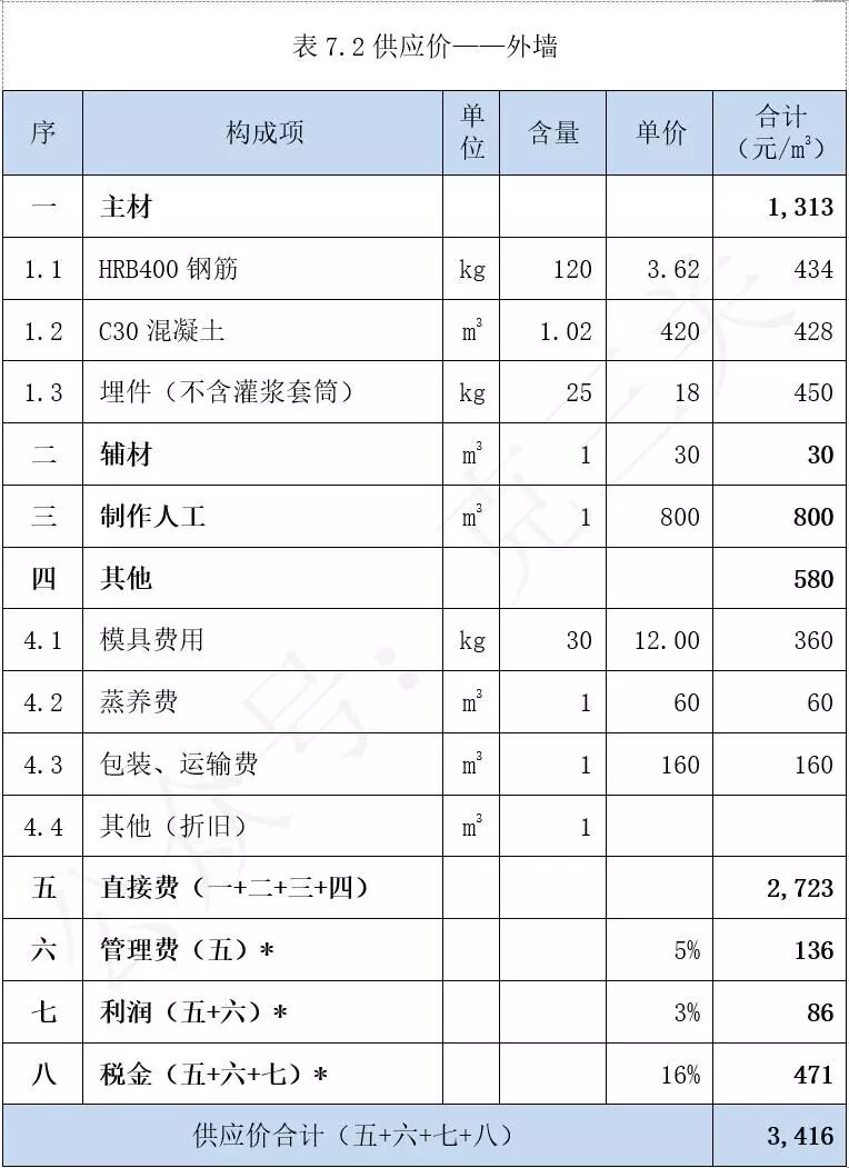

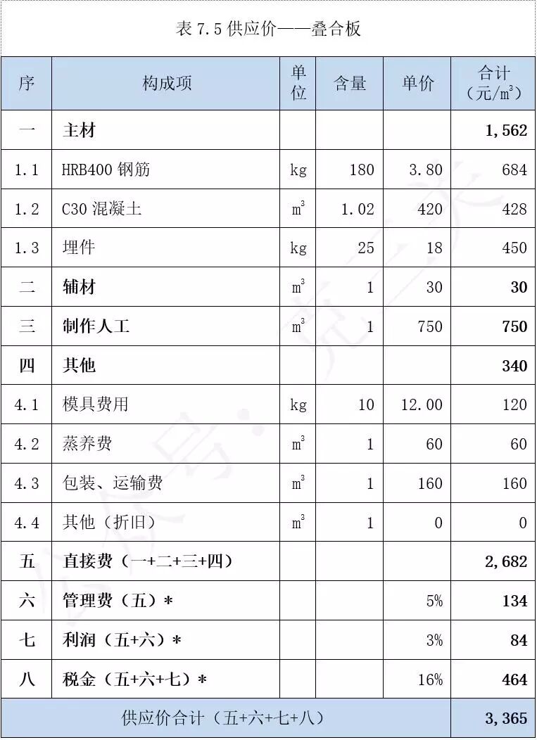

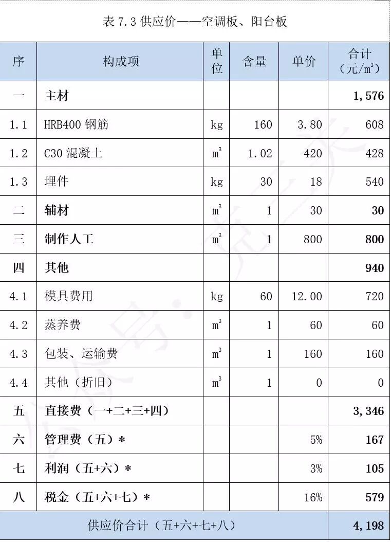

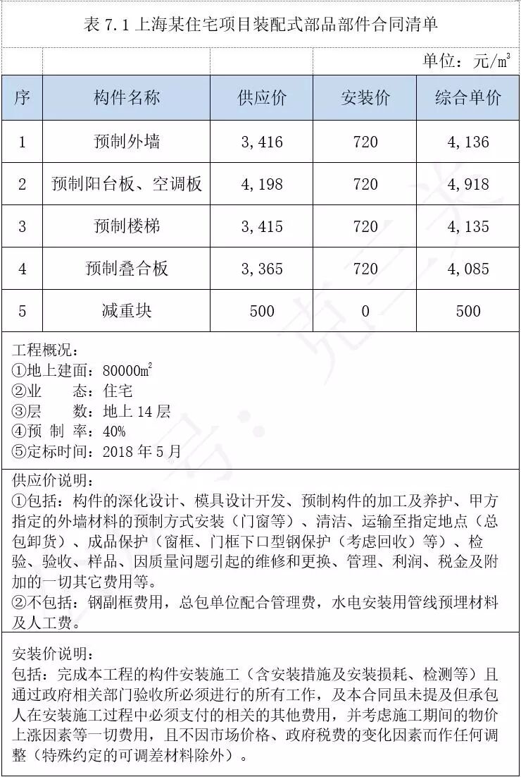

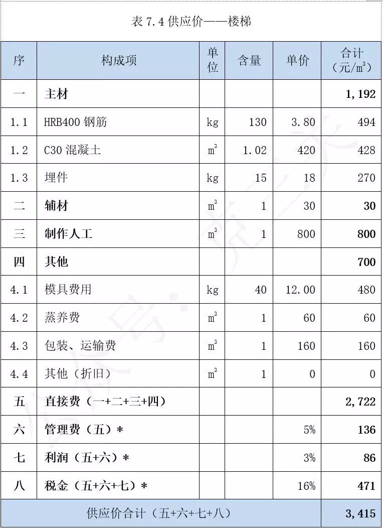

从2019年开始,陆续发布同行分享的装配式合同单价及分析,供交流和参考。
以下均为项目案例的合同清单价,发布前已进行脱敏处理。
来源:古三关
