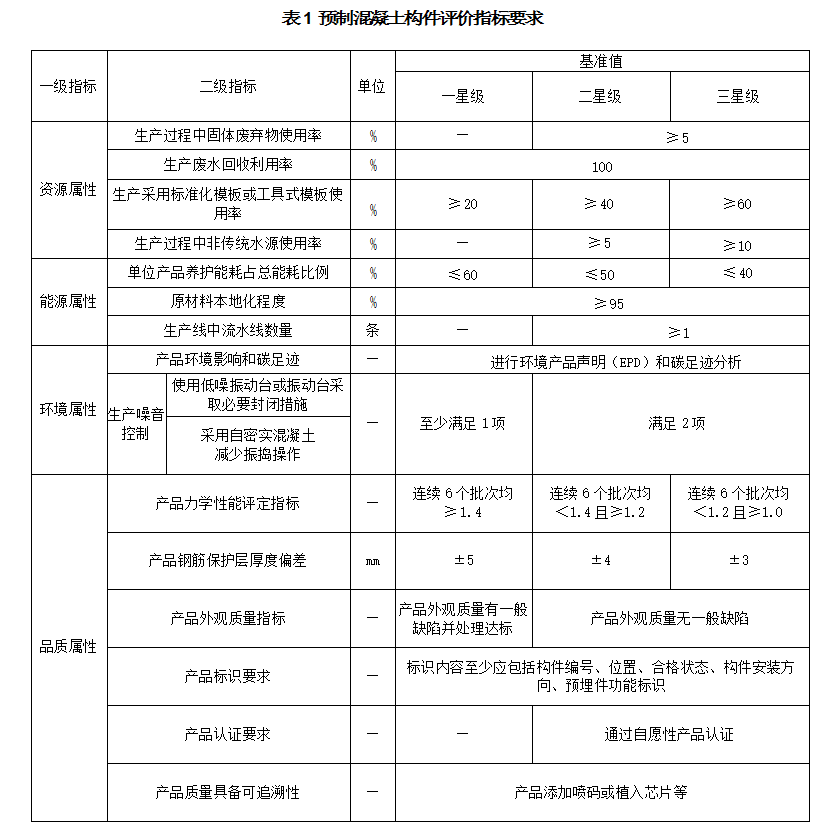

四、预制混凝土构件生产过程的绿色、减碳措施和建议
在绿色建材认证中,《绿色建材评价-预制构件》T/CECS10025-2019的预制混凝土构件评价指标(见底部附1)要求考虑资料利用、能源和环境影响。而在常用的水泥、钢筋、钢板等原材料的生产过程中会消耗大量能源,在构件生产过程中如果能节省以上材料的应用,可起到显著的减碳效果。综合分析构件的生产工艺和工序,建议采取下列绿色、减碳措施:
