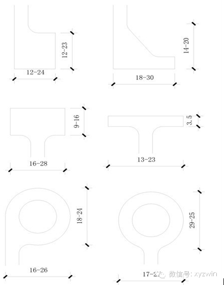

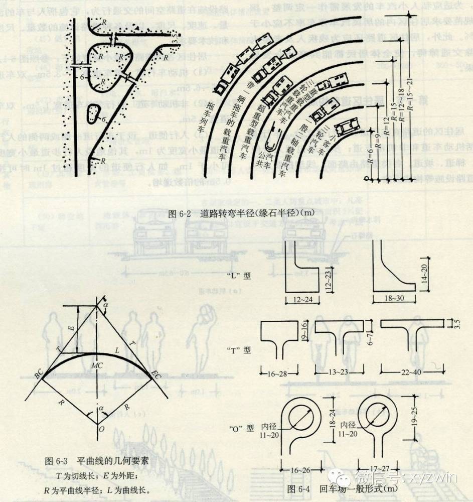

     4.小区内尽端式道路不宜大于120m,应设置不小于12m*12m消防回车场。(考虑到车行方便,及景观效果一般尽端路超过35m,设回车场)。回车场模式见下图(m)。
    5.尽端式消防车道应设回车道或回车场。多层建筑群回车场面积不应小于12m*12m,高层建筑回车场面积不宜小于15m*15m,供大型消防车的回车场不宜小于18m*18m。
 “L”形
 “T”形
 “O”形
      注:图中下限值适用于小汽车(车长5m,最小转弯半径6m);上限值适用于大汽车(车长8~9m,最小转弯半径10m)

4.转弯半径
机动车最小转弯半径:(道路内路牙最小半径)
6.0m:车长不超过5米的三轮车、小型车。
9.0m:车长6-9米的一般二轴载重汽车、中型车。
12.0m:车长10米以上的的铰接车、大型货车、大型客车等大型车。
基地出入口转弯半径应适量加大。

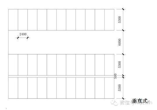

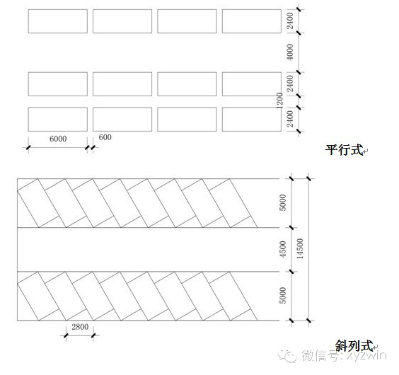

4.停车场的停车方式,根据地形条件以占地面积小、疏散方便、保证安全为原则,主要停车方式有平行式、斜列式、垂直式三种。其中间最小距离以小型车为例,停车方式见下图
平行式 斜列式
垂直式

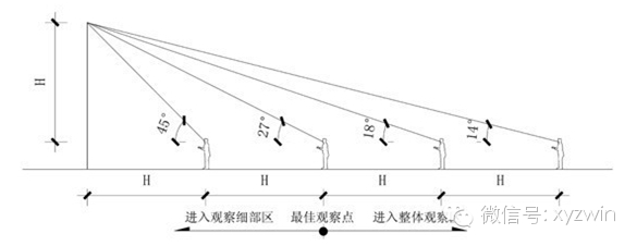

九、空间尺度
1.在场地设计中D/H=1,2,3为最广泛应用的数值。
实验证明:
D/H=1:当处于45°仰角时,是观赏任何建筑细部的最佳位置,相当于视点距离建筑物等高的位置;
D/H=2:当处于27°仰角时,视点距建筑物有建筑物2倍的距离,这时,及能观察到建筑的细部,又能感觉到对象的整体性,进则观察细部,退则观察整体,乃观察建筑的最佳观察点。
D/H=3:当处于仰角18°时,视距相当于建筑物高度的3倍,能感觉到以周围建筑为背景的十分清楚主体对象。

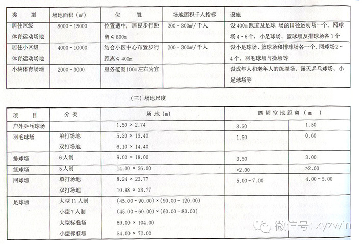

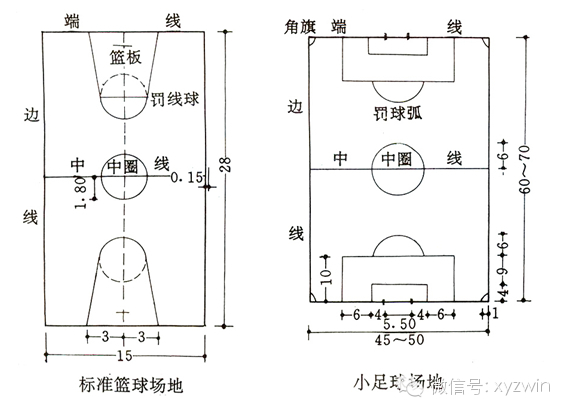

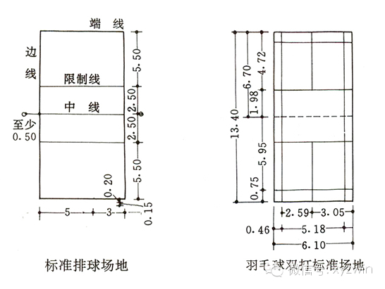

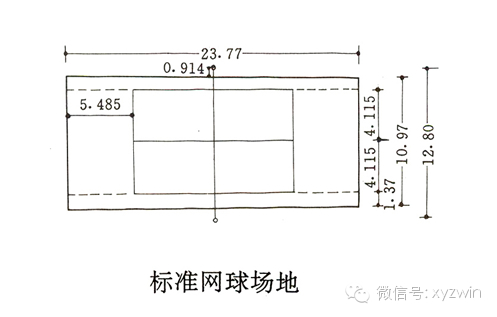

常见运动场地形式及尺寸一
常见运动场地形式及尺寸二
常见运动场地形式及尺寸三
常见运动场地形式及尺寸四
