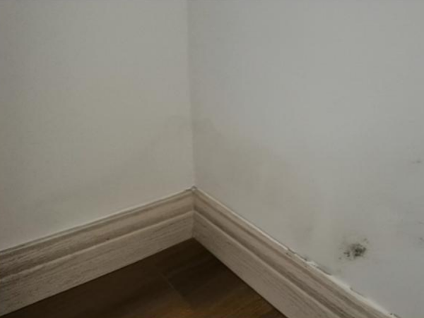

1.传统PC外墙往往因套筒灌浆不易密实、或墙体上下接缝处易扰动收缩等原因,造成墙根位置存在渗水隐患,如图1所示。
图1:传统PC实心墙体渗水隐患大

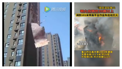

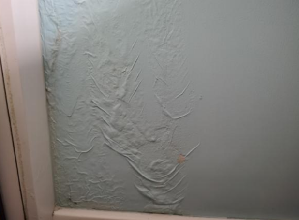

3.目前市场上外墙保温板常常会因为材料选型不当、施工不规范等原因引起保温板大面积脱落、着火,这给人民生命财产安全带来严重的危害。如图3所示。
图片图3:外墙保温板脱落着火

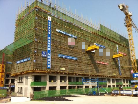

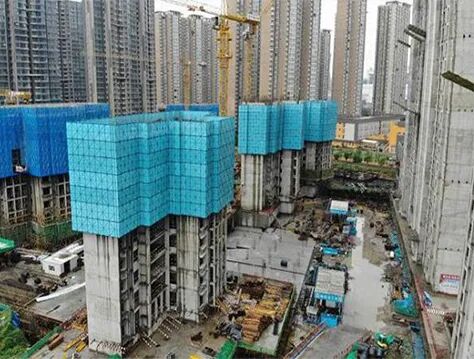

 4.传统现浇结构在施工阶段均需租赁爬架或搭设外脚手架,用于外立面模板支护、外墙结构修补、外墙砌筑、外立面装修等作业(如图4)。大量外防护架支设大大增加了工程成本。
图4:外脚手架施工

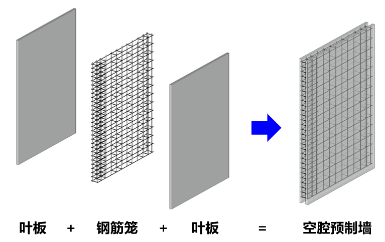

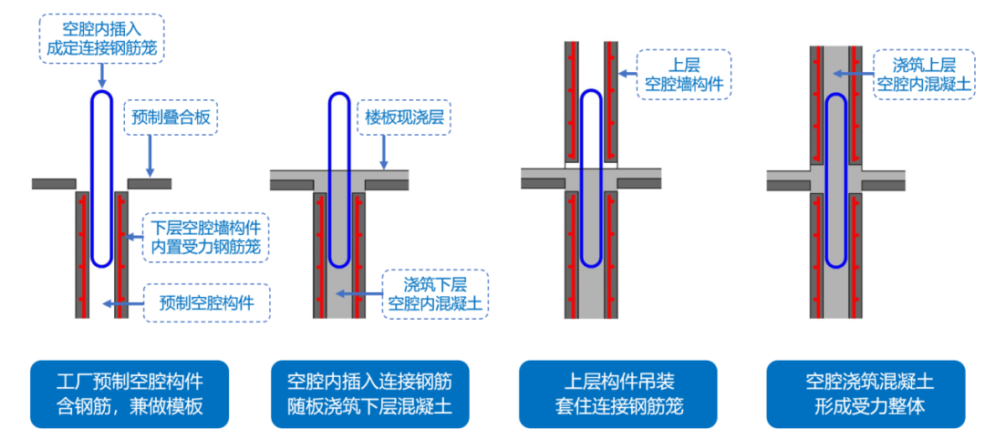

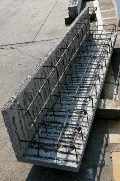

SPCS空腔墙构件的基本形式为“两面全预制、四面不出筋、中间大空腔、梯筋强连接”(见图5)。其中两面全预制是指两面混凝土板在工厂生产预制;两面全预制的做法,实现了施工现场少绑扎、少支模、少人工。四面不出筋是两面预制混凝土板内纵横向钢筋不伸出板外;四面不出筋的做法实现了生产过程中模具标准化,模具上无需开出筋槽。中间大空腔是指两面全预制板内留有较大的空腔,该空腔部分在施工阶段会用混凝土浇筑密实。中间大空腔这种做法能够减轻构件重量、增大构件尺寸,实现了大型构件少拼缝、少支模、少绑扎等优势。而梯筋强连接是指梯子钢筋与竖向纵筋有效连接,使得两面预制板不会在运输环节、施工环节因为外力作用,发生两面板错位。
图5:SPCS空腔墙基本形式
图6:SPCS空腔墙竖向连接方式

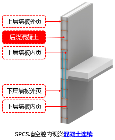

SPCS空腔墙 “空腔+搭接+后浇”的上下连接方式(如图6)是一种“工业化后浇”技术,它既保留了传统现浇的做法,整体安全,防水性能好,品质高,又用工业化生产的方式,提升了生产效率和施工效率,降低了建造成本。

优势一:外墙防水性能好SPCS外墙竖向连接形式采用空腔+搭接+后浇方式进行上下连接(如图6)。这种连接形式能够杜绝传统装配式的渗漏隐患,使得预制部分与现浇部位紧密结合(如图7)。
图7:SPCS空腔墙防水构造

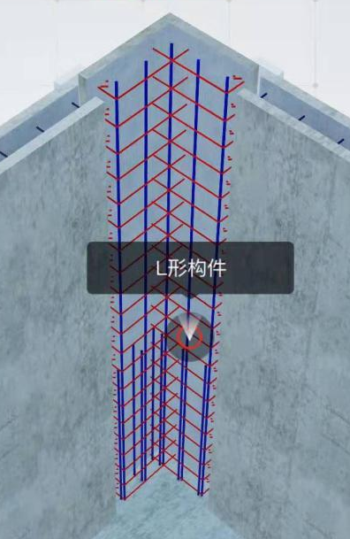

优势二:外墙密拼少模板 SPCS空腔墙可以使用外墙密拼技术,实现外墙少模板,免错台。SPCS空腔墙密拼技术不仅适用于一字型节点(如图8),也能够适用于L型节点(如图9)。
图8:“一”字型密拼节点
图9:“L”型密拼节点

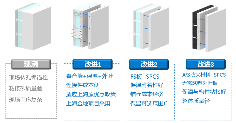

优势三:外墙保温一体化为了解决传统外保温着火、脱落问题,三一筑工研发出SPCS外墙保温一体化技术,可实现外墙保温、防水、防火、结构功能集成。此外,采用该技术的SPCS外墙安装后,无需后续外作业施工,减少高空作业的风险,显著提升了施工速度。针对保温一体化技术,三一筑工推出了各种工艺,详见图10。
图10:保温一体化三种工艺

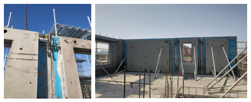

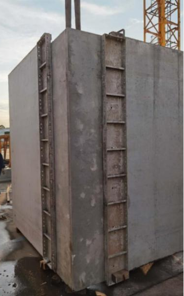

优势四:自重轻、尺寸大、少拼缝,易施工目前三一筑工生产过的SPCS外墙构件最长尺寸可达到8m,重量仅3吨多(如图11)。由于SPCS空腔墙存在内部空腔,竖向搭接钢筋对中更加容易,吊装更快,而且构件自重较实心墙更轻。在塔吊型号不变的情况下,SPCS空腔墙尺寸较实心墙体可以做得更大,由此使得墙体间拼缝更少,现场支模绑扎更少,施工更为快捷。
图11:SPCS空腔墙体自重轻

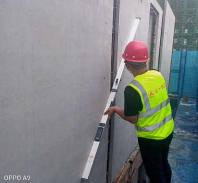

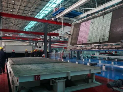

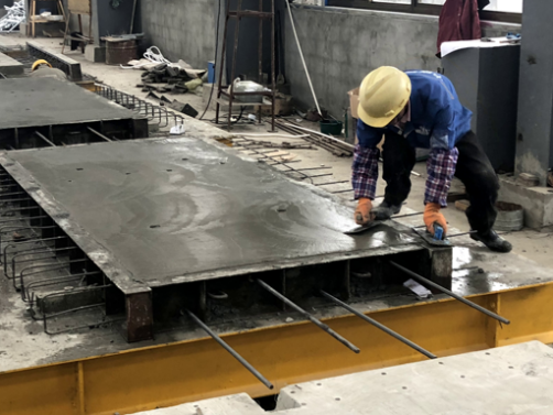

优势五:成品构件质量观感好传统实心墙体系采用单面模台生产,需要人工抹面,不仅消耗大量工时,而且需人工抹面的表面生产精度难以控制。而SPCS外墙由于双面模台智能化生产,外观质量好,能达到清水混凝土的效果,平整度可达2mm以内。(如图12)此外,SPCS墙体因构件自重轻,能更容易调整墙体的位置,使得墙体间的现浇节点与预制墙体间基本无错台现象。(如图13)
图12:SPCS空腔墙采用双面模台生产
图13:SPCS空腔墙平整度高

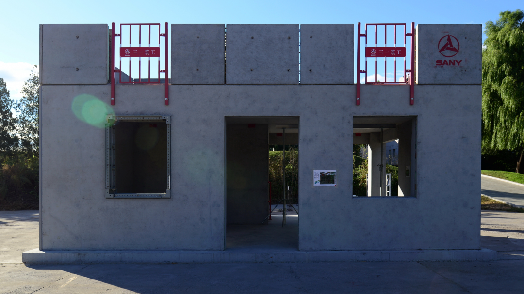

据悉,目前,SPCS空腔墙近年已在多个项目成功推广应用,因其日趋成熟的技术体系及强大的技术优势获得项目各方人员、行业专家及政府相关领导一致好评。
