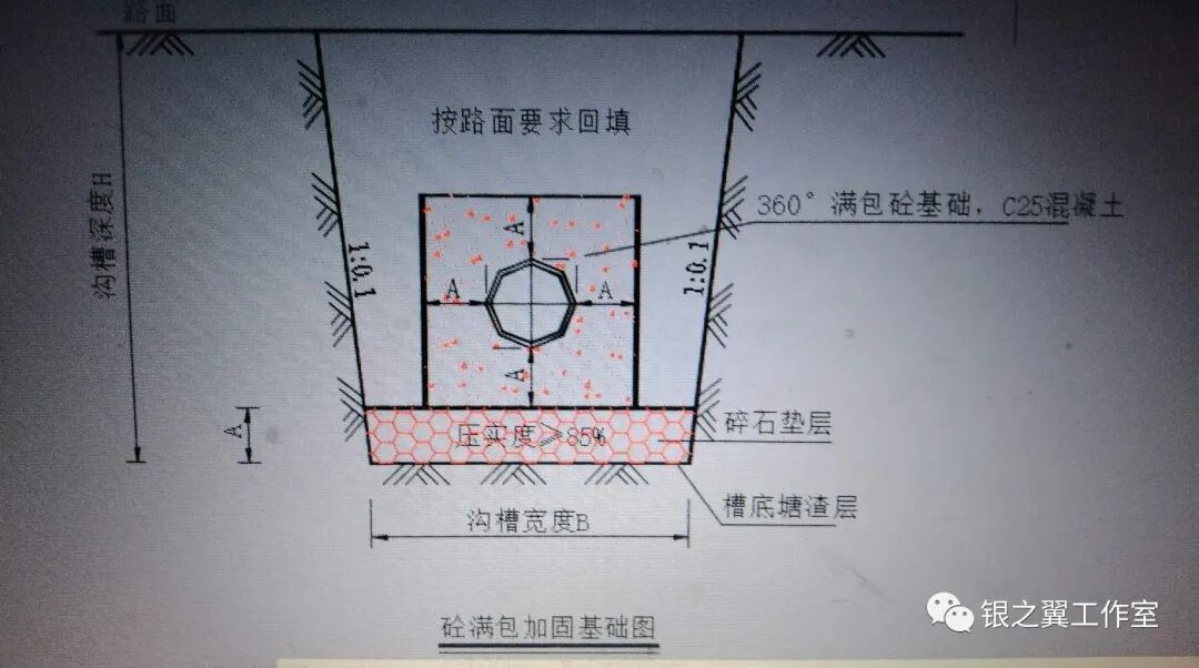

6、管道覆土厚度在车行道下须保证0.7米,在绿地或非机动车道应保证0.5米,不足时采用加固基础,见下图:

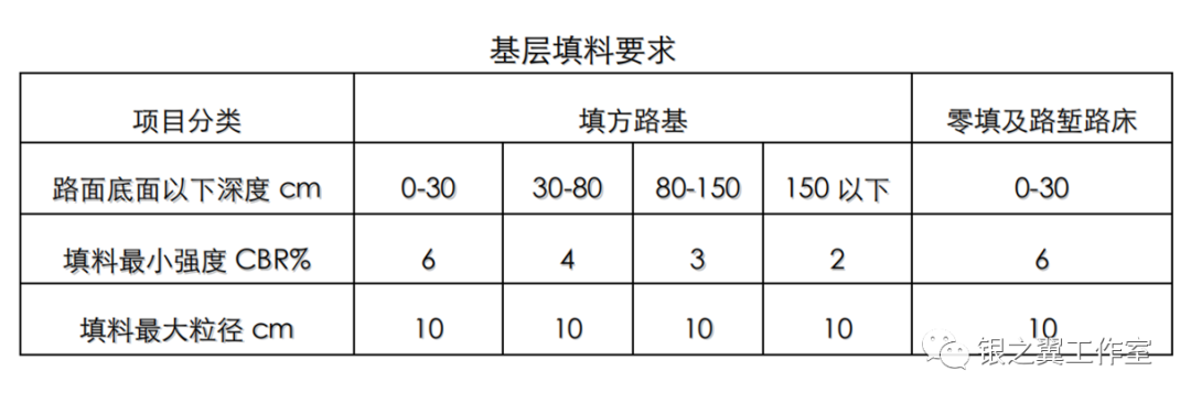

本合同道路路基表层多为人工堆积层,其中旧路渣土和种植腐植土需清除。根据设计要求,机动车道及其两侧各1m范围内均进行路基处理。因此为增加地基承载力,增强路基稳定性,使普通土壤集结成为稳定、坚实的整体路基结构。
3、填筑:
路基填筑按照横断面全宽并按设计道路平行线逐层向上填筑。原地面不平时,由
由最低处分层填筑。 每填一层进行压实度检查,合格后再填筑下一层。每层填土铺设的宽度超出每层路堤的设计宽度20—40cm,以保证修整路基边坡后的路堤边缘有足够的压实度。对于填方作业段的交接处,未在同一时间填筑的,则先填地段按1:1的坡度分层留台阶,台阶宽度大于50cm;若两个地段同时填筑,则分层相互交迭衔接,其搭接长度不小于2m。填方分层平行摊铺,分层最大松铺厚度土不超过25cm,砂砾不超过30cm。

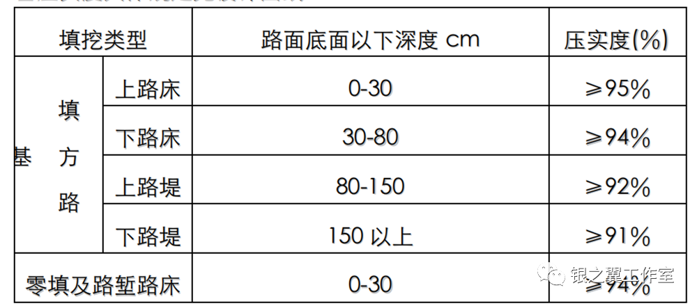

 4、路基压实:
首先确定填料的最佳含水量、最大干密度以及其它技术指标。在路基填筑前从回填料中收取具有代表性的土样进行击实试验以确定以上指标。现场每层填方压实度采用灌砂法(砂砾)和环刀法(土)检测,合格后方可进行下一层填筑,路基压实度具体规定见设计图纸。
5、施工注意事项:

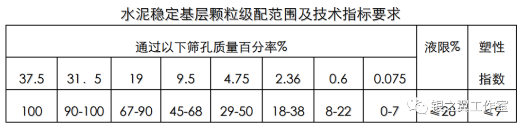

(二)水泥稳定层碎石基层施工
1、施工前做好测量工作,以20M为一个断面,在底基层上放出中、边线及各断面的变坡点,进行高程测量并标注其设计高程以便施工。
2、进行高程、宽度、线形检验。
3、采用强制式搅拌机拌合,自卸汽车运至现场,采用人工摊铺成型。拌合料实行自动计量,拌合均匀,色泽一致,没有灰条、灰面和花面,没有粗细颗粒窝,拌合完成后运至现场;按设计断面和松铺厚度,均匀摊铺,若发现离析现象,先用装载机翻堆拌匀后,再摊铺;施工接茬处人工挖成台阶,台阶高度不小于5CM,然后再摊铺;碾压作业应根据先轻后重,先边后中,先慢后快的原则,每次碾压重叠1/3轮宽或1/2轮宽,碾压至表面平整无明显轮迹为止。
4、底基层、基层水泥采用初凝时间大于3小时,终凝时间不小于六小时的32.5级缓凝水泥。
5、碾压成型达到一定强度后,开始洒水养生,使其表面始终保持潮湿,养护期不小于七天,养护期内封闭交通,禁止车辆通行。
6、碎石含泥量不大于5%,压碎值不大于30%,针片状颗粒不超过20%,软颗粒不大于5%,碎石等级不小于3级。

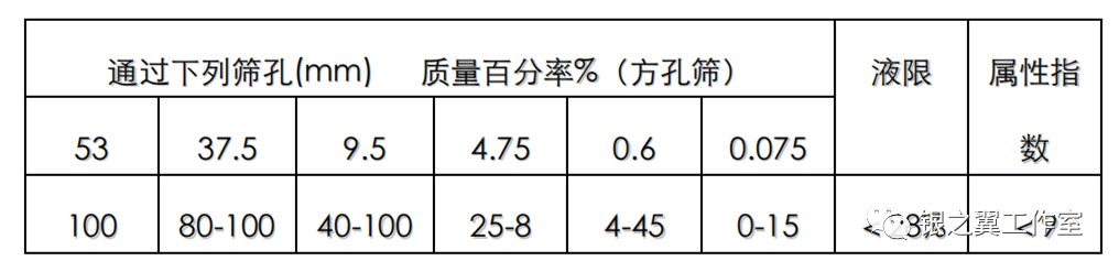

7、软土地基需要换填砂砾时,砂砾级配见下表。

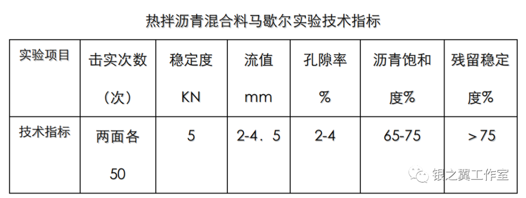

5、压实:分初压、复压和终压三部分,初压目的是整平和稳定混合料,温度为110~130度用8T双轮压咱机碾压2~4遍;复压必须与初压紧密街接,用15T胶轮压路机碾压2~4遍,直到没有轮迹为止;终压温度为70~90度。所有碾压均由边至中,每次重叠半个轮迹。6、摊铺时应缓慢均匀,连续不间断,摊铺过程中不得随意变换速度或中途停。机械摊铺的沥青料,不应用人工反复修整,当出现下列情况时,要在施工员指导下进行。
横断面不符合要求、构造物接头部位缺料、摊铺段边缘局部缺料、表面明显不平整、局部沥青料明显离析、摊铺机后有明显拖痕。
    中粒式沥青砼面层压实度≥96%,平整度≤5mm,顶面设计弯沉值44.7(1/100mm)。
