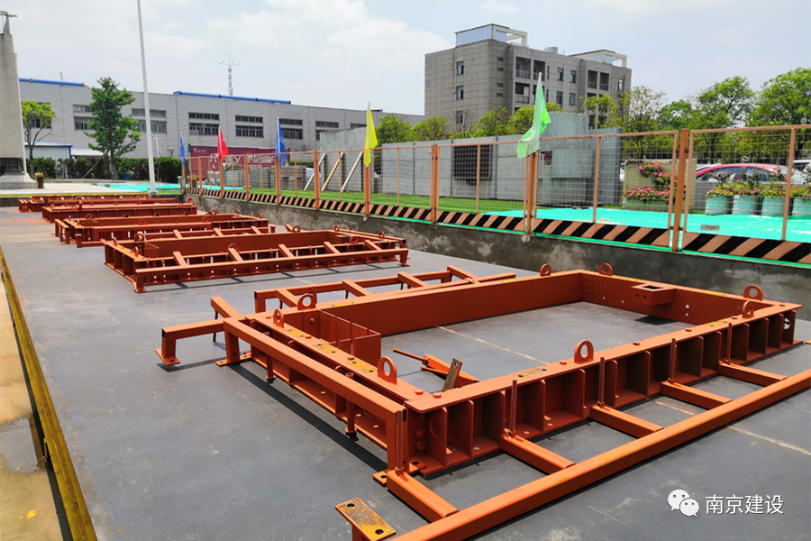

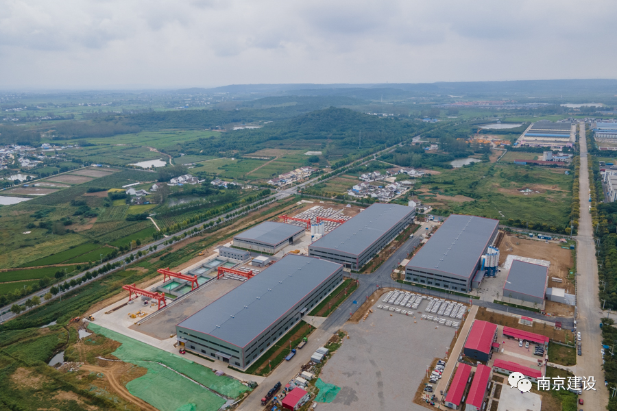

▲ 创新型建筑产业实训基地

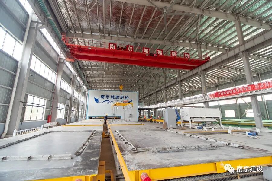

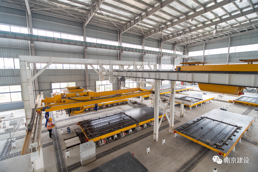

▲ 叠合板生产线

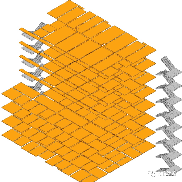

如在预制叠合楼板标准化设计时,《导则》规定应“通过基本功能单元进深和开间两个方向实现叠合楼板的预制底板长度和宽度标准化设计”“基本功能单元短边方向尺寸不大于3m,满足运输条件的预制底板设计时应采用整板;当楼板尺寸较大需拆分时,应以尽量减少预制底板数量为原则,宜从基本功能单元长边方向进行拆分。”当大于3m时确定了3100--4500mm之间共10种开间尺寸作为标准化。

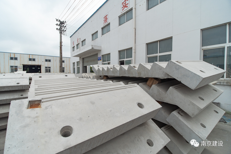

▲ 标准化预制楼梯板

以基本功能单元和构件模数协调为基础,《导则》确定了各基本功能单元预制构件标准化组合拆分方案,提升预制构件的通用性,避免了装配式建筑设计拆分随意带来的问题。

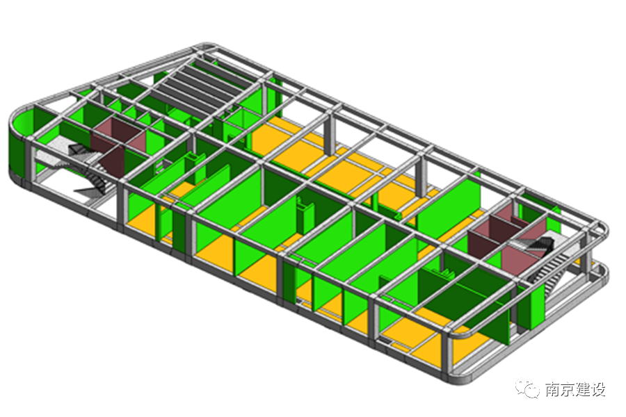

▲ 预装配模拟
采用通用模块和定制模块相组合,实现装配式居住建筑预制构件标准化拆分设计,根据相关参数直接从选用表中选取相应构件,实现一键出图,大大减轻设计人员工作强度。同时,《导则》还将无需拆分的整板纳入标准板范畴,尽量减少双向板拼接带来的问题。

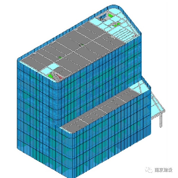

▲ 碰撞模拟检查

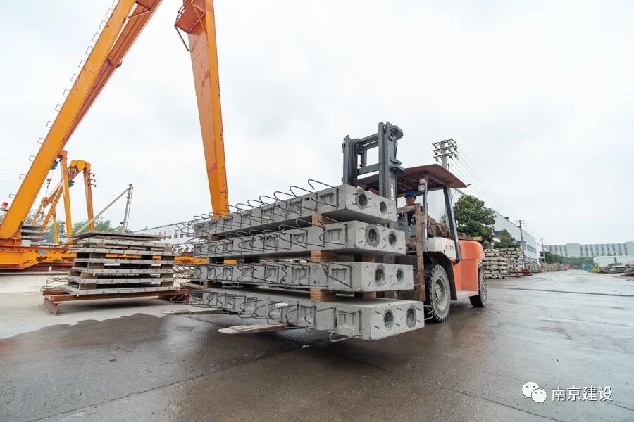

▲ 预制外墙板出库

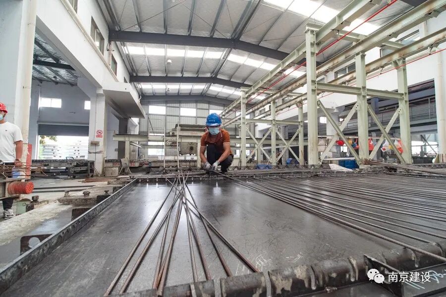

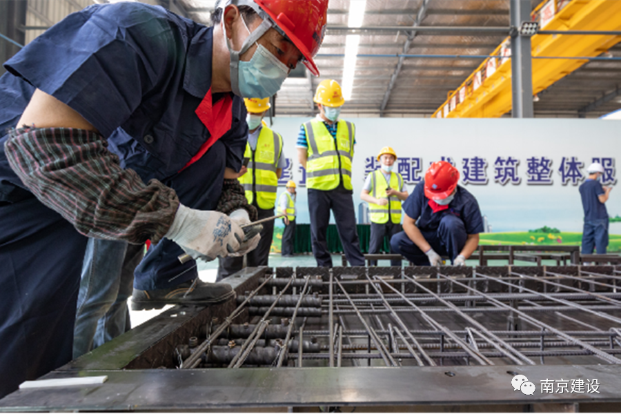

▲ 预制构件钢筋敷设

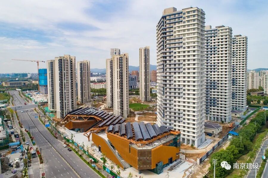

近年来,随着南部新城南外学校项目、江北图书馆等高装配率示范项目的涌现,装配式建筑成为建筑业转型发展的主要趋势。《导则》的出台将推动装配式建筑标准化设计成果落地,加快装配式技术在实际工程项目中的应用,带动我市建筑业全面转型升级。
