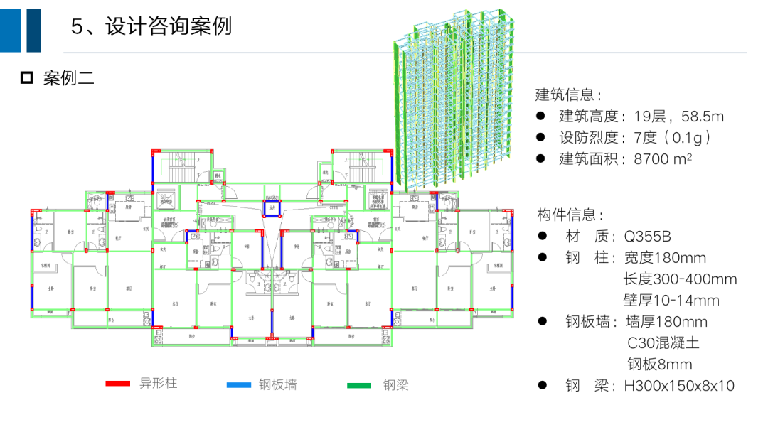

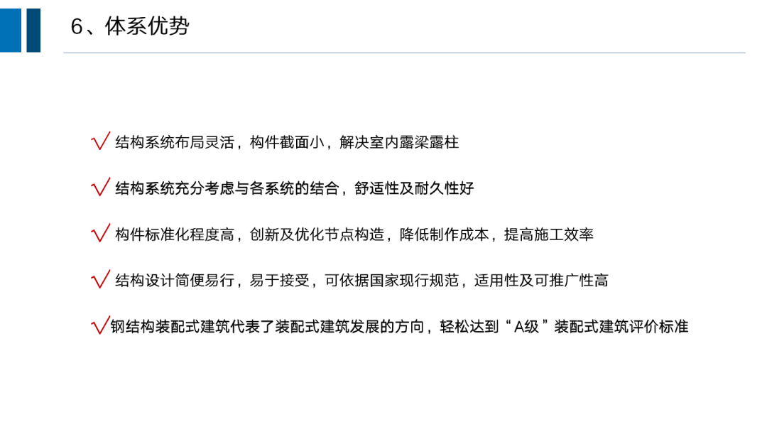

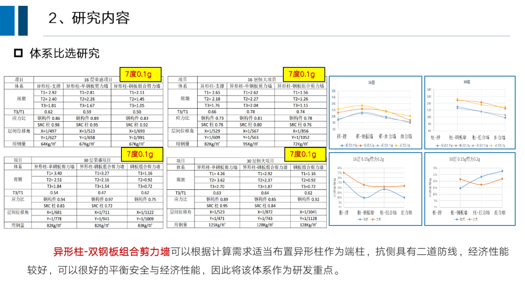

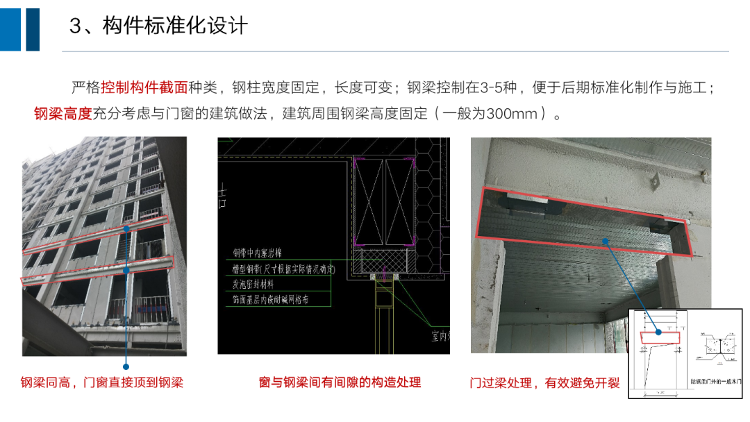

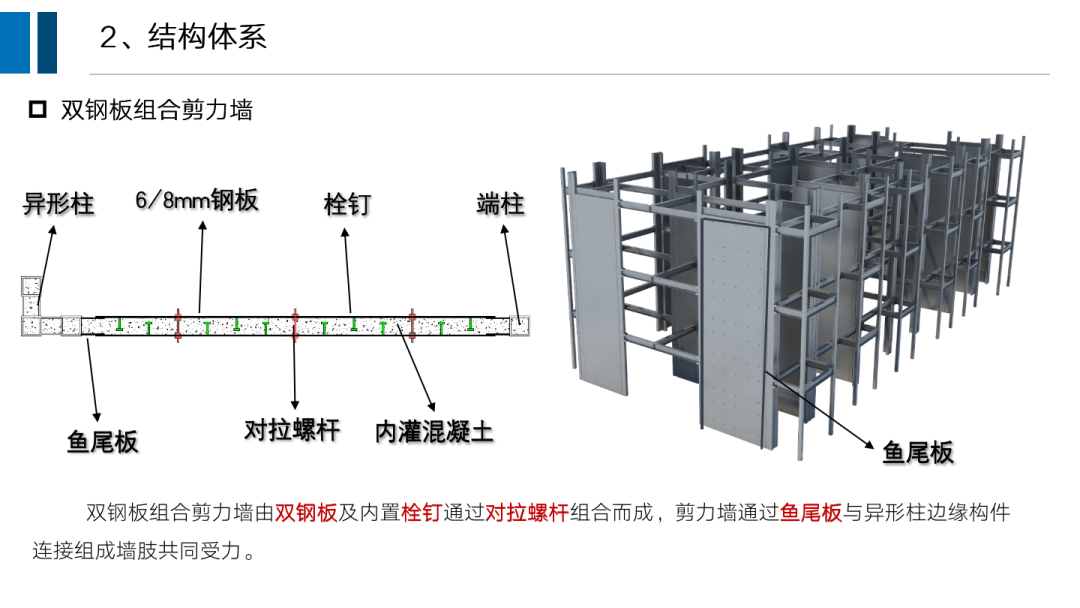

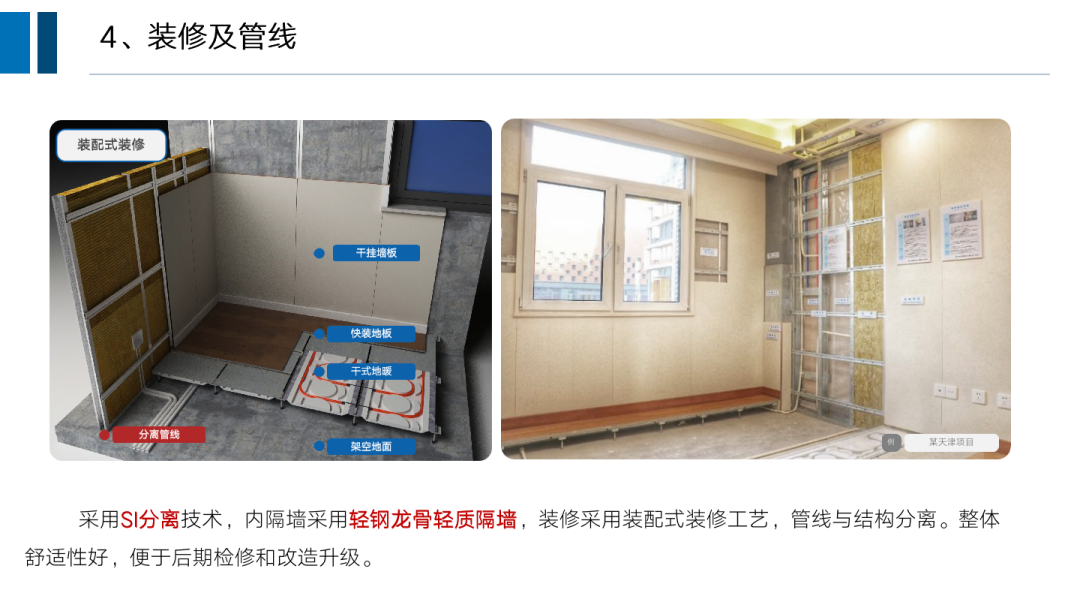

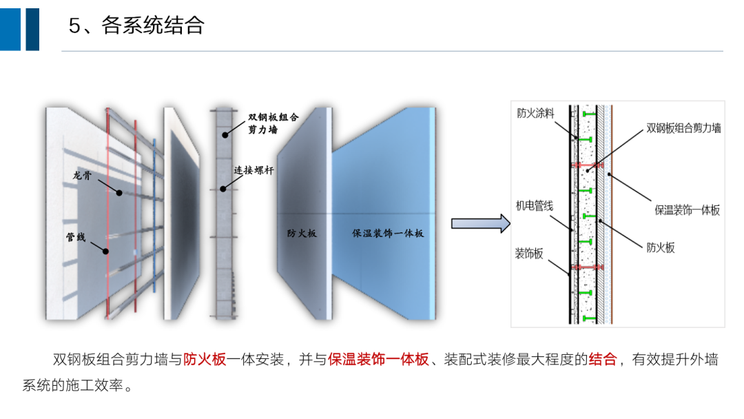

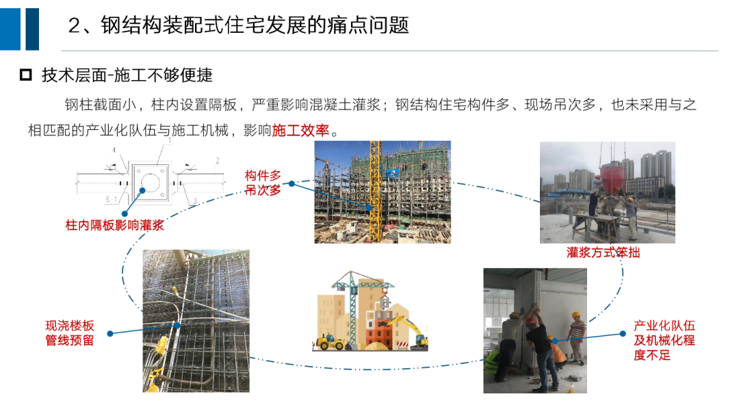

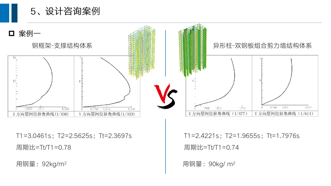

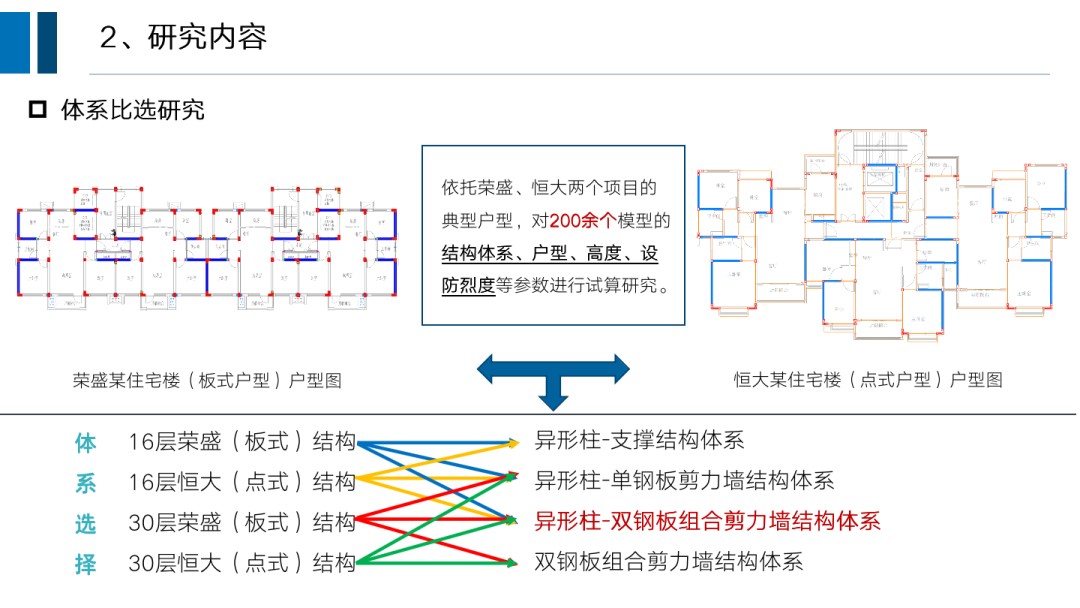

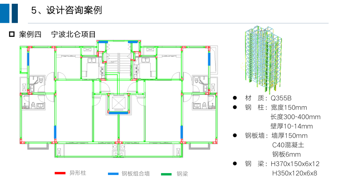

自2017年起,中建科工与天津大学组建联合团队,开展钢结构装配式住宅全专业全套技术研究。研究之初,经多方考察与体系对比,联合团队把重点放在了“异形柱-双钢板组合剪力墙住宅建筑体系”(高度不超过100米)的研究攻关上。经过5年多的研究与推广,联合团队取得了一系列研究成果,在多项工程中得到应用。该体系已被收入《宁波市装配式钢结构住宅体系指引》及国内知名房地产企业资源库中,后续将在更多的装配式住宅项目中推广应用。近期,随着中国钢结构协会团体标准《异形柱-双钢板组合剪力墙住宅建筑技术标准 》(T/CSCS 021-2022)的实施,以及盈建科专用软件的正式发布与运用,该体系解决了行业的诸多痛点问题,为钢结构装配式住宅的推广铺平了道路。
现分享中建科工北方大区张相勇博士创新工作室报告ppt,供钢结构装配式住宅建设领域设计、施工及开发人员学习参考。愿各方一起努力,共同推动我国钢结构装配式住宅的高质量发展!
报告主题:钢结构装配式住宅全套解决方案——异形柱-双钢板组合剪力墙建筑体系的研究与实施

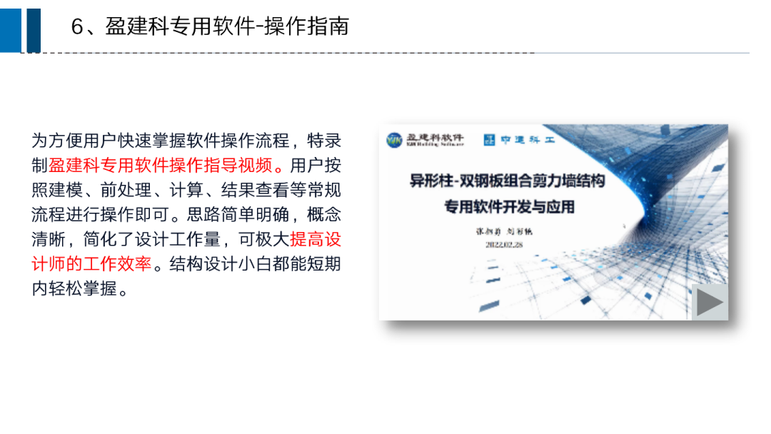

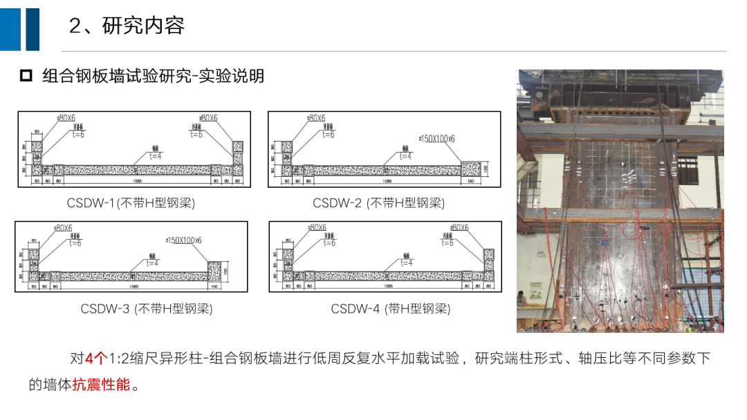

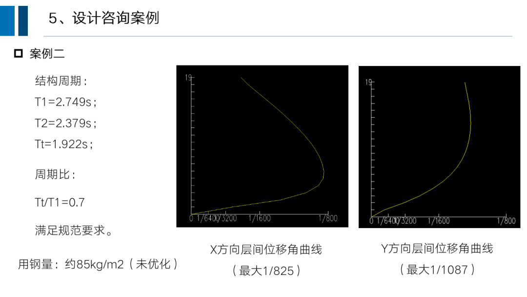

报告简介:钢结构装配式住宅的政策背景,发展痛点及行业现状;“异形柱-双钢板组合剪力墙住宅建筑体系”的研究方向、体系四大系统集成情况及优势;研究历程 、研究内容与相关试验;研究成果总结;设计方法介绍与设计咨询案例;盈建科专用软件开发与实施、软件实操指导视频;合作模式等。
