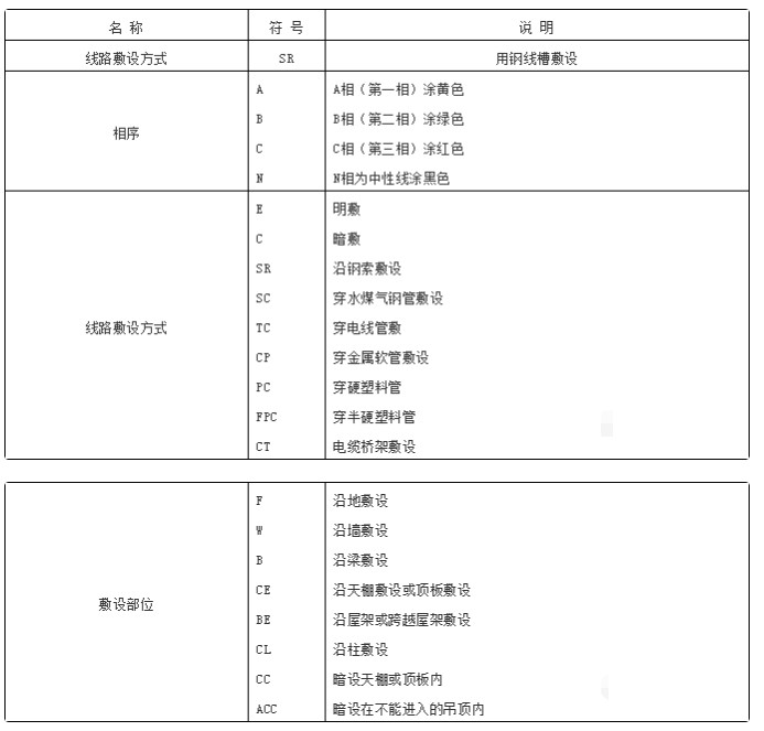

常用的文字符号及图形符号
图纸是工程“语言”,这种“语言”是采用规定符号的形式表示出来,符号分为文字符号及图形符号。熟悉和掌握“语言”是十分关键的。对了解设计者的意图、掌握安装工程项目、安装技术、施工准备、材料消耗、安装机器具安排、工程质量、编制施工组织设计、工程施工图预算(或投标报价)意义十分重大。
电气工程图常用的文字符号(见表1-1)
常用的文字符号有:
1、表示相序的文字符号。
2、表示线路敷设方式的文字符号。
3、表示敷设部位的文字符号。
4、表示器具安装方式的文字符号。
5、线路标注的文字符号
(二) 电气工程图常用的图形符号(见模拟项目电施D-02 图例符号)
电气工程图常用的文字符号 表1-1

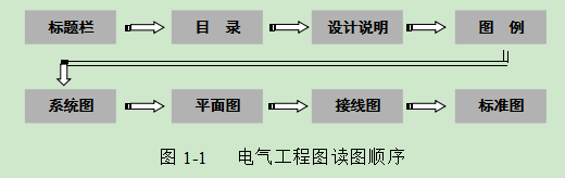

读图的方法及顺序(见图1-1)
(1)看标题栏:了解工程项目名称内容、设计单位、设计日期、绘图比例。
(2)看目录:了解单位工程图纸的数量及各种图纸的编号。
(3)看设计说明:了解工程概况、供电方式、以及安装技术要求。特别注意的是有些分项局部问题是在各分项工程图纸上说明的,看分项工程图纸时也要先看设计说明(关注微信公众号:建筑水电知识)。
(4)看图例:充分了解各图例符号所表示的设备器具名称及标注说明。
(5)看系统图: 各分项工程都有系统图,如变配电工程的供电系统图,电气工程的电力系统图,电气照明工程的照明系统图,了解主要设备、元件连接关系及它们的规格、型号、参数等。
(6)看平面图:了解建筑物的平面布置、轴线、尺寸、比例、各种变配电设备、用电设备的编号、名称和它们在平面上的位置、各种变配电设备起点、终点、敷设方式及在建筑物中的走向。

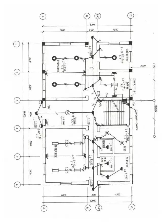

(7)读平面图的一般顺序(见图1-2)
看电路图、接线图:了解系统中用电设备控制原理,用来指导设备安装及调试工作,在进行控制系统调试及校线工作中,应依据功能关系上至下或从左至右逐个回路地阅读, 电路图与接线图端子图配合阅读。
(8)看标准图:标准图详细表达设备、装置、器材的安装方式方法。
(9)看设备材料表:设备材料表提供了该工程所使用的设备、材料的型号、规格、数量,是编制施工方案、编制预算、材料采购的重要依据。

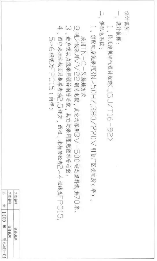

模拟项目图纸组成
模拟项目图纸组成
1、设计说明(电施D-01)

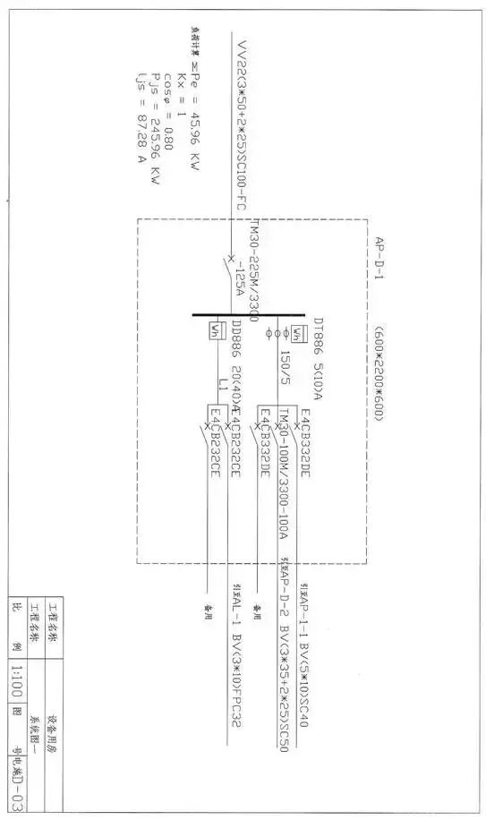

总干线
总进线(进户电源线)为铠装聚氯乙烯绝聚氯乙烯护套电力电缆,电缆的规格是VV22-3×50+2×25,敷设方式为户外直埋方式。
配电系统识读
系统图一(电施D-03)
由APD-1引出三条回路;
W1引至AP1-1,采用镀锌电气导管DN40敷设,管内穿5根BV-10mm2线;
W2引至APD-2,采用镀锌电气导管敷设DN50,管内穿3根BV-35mm2线与2根BV-25mm2线;
W3引至AL-1,采用半硬阻燃导管敷设DN32,管内穿3根BV-10mm2线。

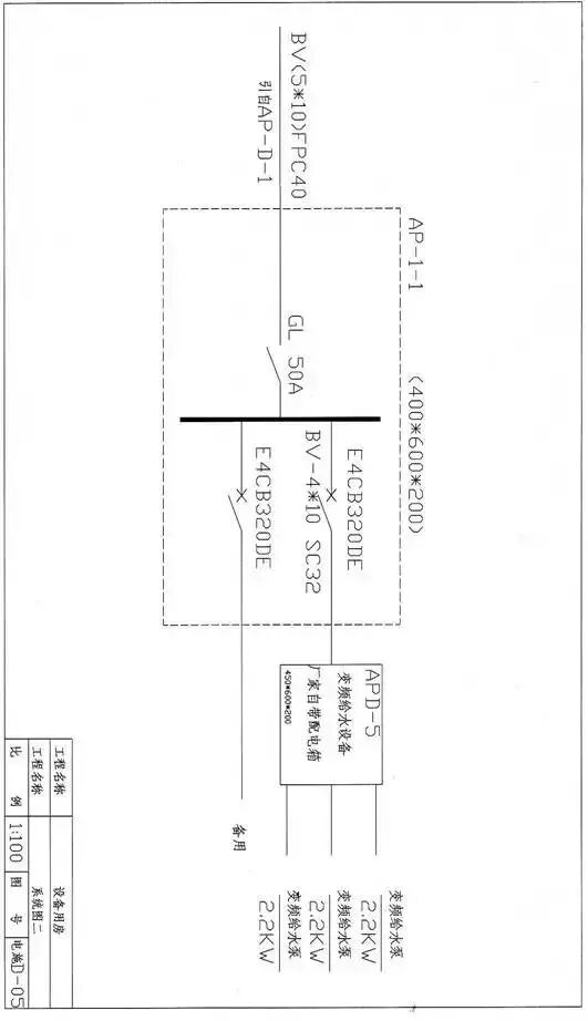

系统图二 (电施D-04)
由AP1-1引出两条回路:(关注微信公众号:建筑水电知识)
W1引至变频给水设备控制箱。
W2为备用回路

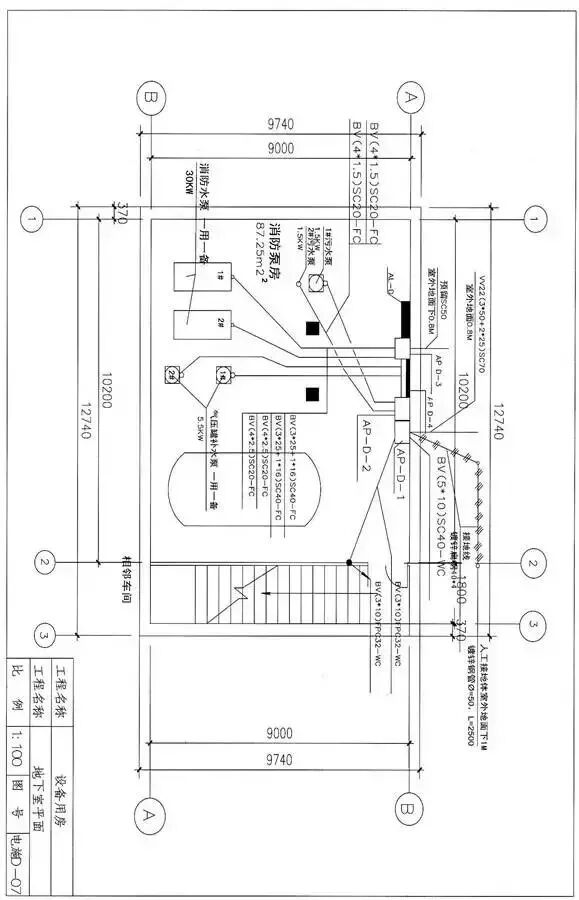

平面图
1、地下室动力平面
图中表示的内容是:配电箱、电动设备的具体的位置、电气线路的走向及敷设部位,
例如:从APD-2引出的两条回路至污水泵(1.5KW)采用镀锌钢导管DN20管内穿4根BV-1.5 mm2线,沿地面敷设。
从APD-3引出两条回路至消防水泵(30KW)采用镀锌钢导管DN40,管内穿3根BV-25 mm2线和1根BV-16mm2线沿地面敷设。
地下室照明平面图表示出接地装置的安装的具体的平面位置,人工接地体为DN50的镀锌钢管,长度为2.5M;接地线采用-40×4的镀锌扁钢,埋深地下1M。

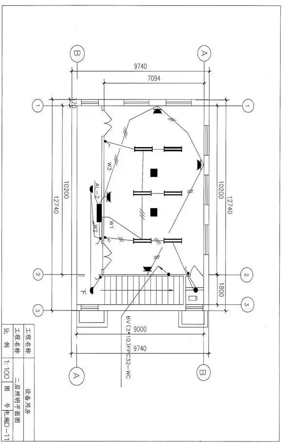

练习读图:一层、二层平面图的线路的走向。

    图纸应该转个方向发上来,这样看的更舒服点,资料不错,学习中,谢谢楼主的分享,楼主辛苦了!
