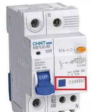

看到漏电这几个词可能让你感觉有点陌生,不太理解,漏电是怎么一回事,确实这三种情况,漏电这个相对来说可能性比较低,漏电一般是指由于绝缘不好而使外层导电,接触到某物体时,导线上流动的电荷就会走捷径,通过某物体接入大地,如果线路发生漏电跳闸的情况,在断路器上有个按钮会突出来,若再次合闸就需要把这个按钮按下去,这个按钮也很好找,一般在旁边会写有“合闸前按下”字样,根据这一点也可以辨别断路器跳闸是否是由漏电导致的。
