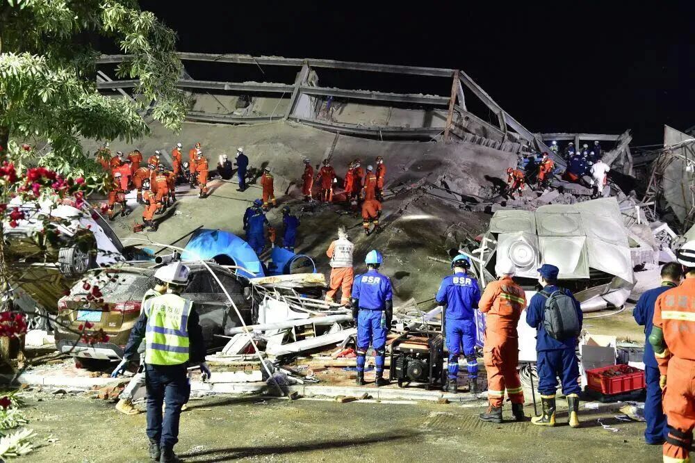

5福建泉州欣佳酒店“3·7”坍塌事故
2020年3月7日19时14分,福建省泉州市鲤城区的欣佳酒店所在建筑物发生坍塌事故,造成29人死亡、42人受伤,直接经济损失5794万元。 发生原因是 ,事故单位将欣佳酒店建筑物由原四层违法增加夹层改建成七层,达到极限承载能力并处于坍塌临界状态,加之事发前对底层支承钢柱违规加固焊接作业引发钢柱失稳破坏,导致建筑物整体坍塌。
主要教训: 一是“生命至上、安全第一”的理念没有牢固树立。二是依法行政意识淡薄。三是监管执法严重不负责任。四是安全隐患排查治理形式主义问题突出。五是相关部门审批把关层层失守。六是企业违法违规肆意妄为。

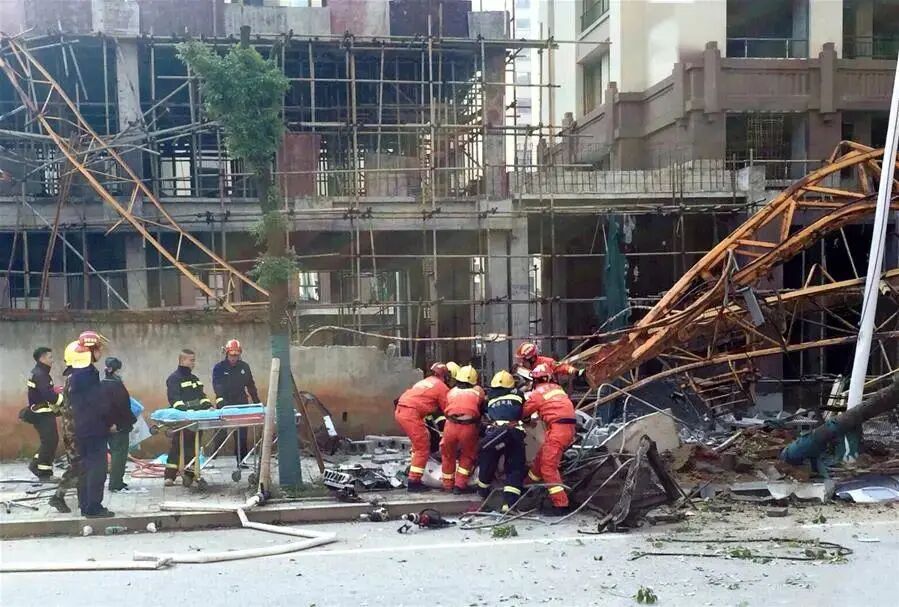

6广东河源市龙川县麻布岗镇“5·23”较大坍塌事故
2020年5月23日12时10分许,广东省河源市麻布岗镇远东花园违法建筑施工工地发生一起较大事故,造成8人死亡,1人轻伤,直接经济损失1068万元。 发生原因是 ,涉事建筑第20层楼顶天面装饰花架(屋面构架)在施工荷载作用下,致使本身处于不稳固状态下的模板支撑体系(木支撑架)向外倾覆坍塌,造成花架上面的作业人员坠落的伤亡事故。
主要教训: 一是企业安全生产主体责任落实不到位,违法违规建设经营。二是地方政府属地管理责任、行业主管部门监管责任落实不到位。
