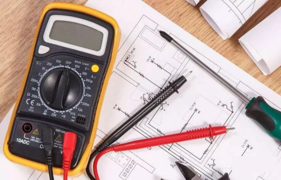

万用表检测法
首先是把不通的整根线缆一端接到强电的火线上,另一端置空。把万用表拨到AC2V档上,从线缆接电端开始,一边捏住黑色笔笔尖,一边将红色笔沿着导线的绝缘皮慢慢移动,此时显示屏显示的电压值大约为0.445V左右。
当红表笔移动到某处时,显示屏显示的电压突然下降到0.0几伏,大约是原来电压的十分之一,从该位置向前(火线接入端)的大约15cm处即是断点所在。

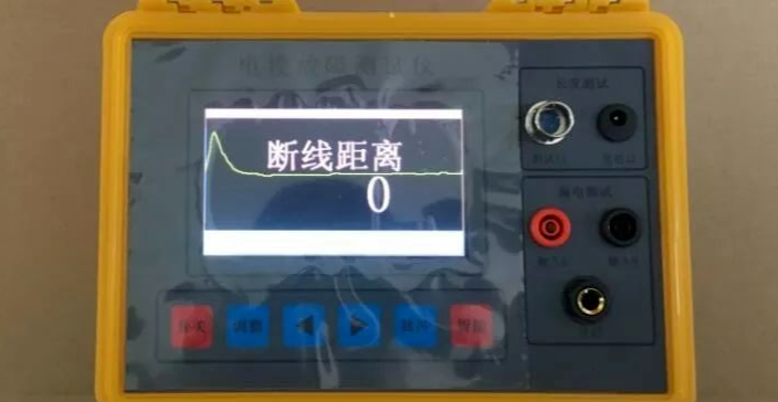

电缆故障测试仪
是一套综合性的电缆故障探测仪器。能对电缆的高阻闪络故障,高低阻性的接地,短路和电缆的断线,接触不良等故障进行测试,若配备声测法定点仪,可准确测定故障点的精确位置。特别适用于测试各种型号、不同等级电压的电力电缆及通信电缆。
