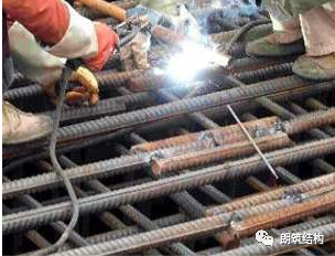

二、受力钢筋连接件处理方式不正确
由于轴心受拉和偏心受拉构件中的钢筋接头及有抗震规范要求的受力钢筋连接件处理方式不正确,易于发生以下难题:轴心受拉和偏心受拉构件承受力后可能造成端部松开,使构件构成缝隙,情况严重的会使结构不够稳定。
可主要采用以下对策:
2-1钢筋接头形式要严格的遵照执行《混凝土结构工程施工质量验收规范》(GB50204一2002)中的相关规程操作;
2-2轴心受拉和偏。已受拉构件中的钢筋接头均应焊接;
2-3水泥混凝土中直径不小于22mm的1级建筑钢筋,和直径不小于25mm的Ⅱ、皿级建筑钢筋的连接件,均宜主要采用焊接;对轴心受压和偏心受压柱中的受压建筑钢筋的连接件,当直径不小于三十二mm时,应主要采用焊接;
框架结构钢筋焊接
2-4对有抗震规范要求的受力钢筋的连接件,宜首先考虑主要使用焊接或机械连接,当主要采用焊接时需符合下列规定:
2.4.1纵向钢筋的连接件,对一级建筑抗震等级应主要采用焊接接头,对二级建筑抗震等级,宜主要采用焊接接头;
2.4.2框架底层往、剪力墙加强部位纵向钢筋的连接件,对一、二级建筑抗震等级应主要采用焊接接头,对三级建筑抗震等级宜主要采用焊接接头。
