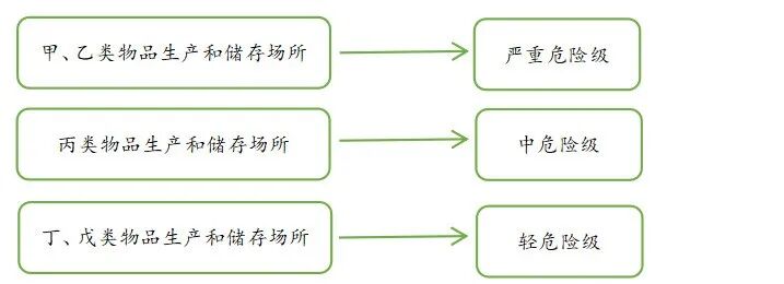

关于工业建筑灭火器配置场所来说,总的遵循这样一个大原则,即:
图片     这样一来,对第二篇生产和储存场所的火灾危险性判定已经很熟练的考生,自然工业建筑灭火器配置场所的危险等级也能很快并准确的判定出来。然而,记住了这些是不是再也不用担心自己的学习了呢?答案肯定是否定的,总有那么几个不遵循大原则的特殊宝宝,考试偏偏爱考这些特殊的点、易混的点、平时大家不注意的点,小编已经将特殊场所汇总至下表,一起来学习吧:

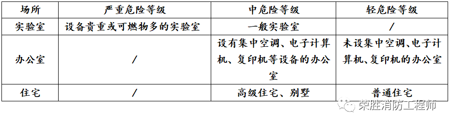

1.同一场所的不同部位危险等级不同举例
需注意的是:
(1) 民用机场的候机厅、安检厅、检票厅、行李厅表面上看类似,实际危险等级却不一致,可以按照乘坐飞机的流程去理解。到达机场后先到安检厅过安检,在这个环节,有危险的物品被检查出来留在了安检厅,故安检厅属于严重危险等级;接下来去检票,在检票厅没有危险物品且停留时间较短,故检票厅属于中危险等级;然后去托运行李、候机,行李厅集中的是安全的物品,候机厅集中的是人,人比物重要,故行李厅属于中危险等级,候机厅属于严重危险等级。
(2) 旅馆、酒店的公共用房人员较多,厨房有明火,所以按照旅馆酒店的规模划分为了严重等级和中危险等级。旅馆、酒店的客房一般每间入住1至2人,且全部客满的情况较少,故客房可类比普通住宅即轻危险级来记忆。
2. 同一场所因设置设施不同危险等级不同举例
3. 颠覆认知的几个场所
