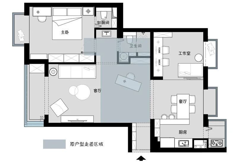

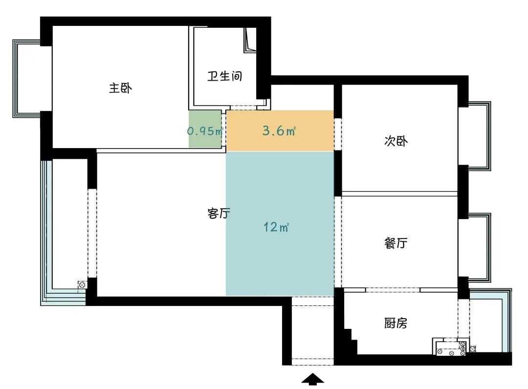

原始平面图
原户型是常规的两居室,85㎡,
优点是南北通透,采光和通风很好,
主要的缺陷是交通面积过大,
占到总面积的19%。
此外,夫妻俩的工作特性决定了
两人都需要单独的工作空间。
设计师与俩人充分沟通后,结合户型特点,
为他们打造出了这个舒适度超高的家。
滑动查看 改造前原貌

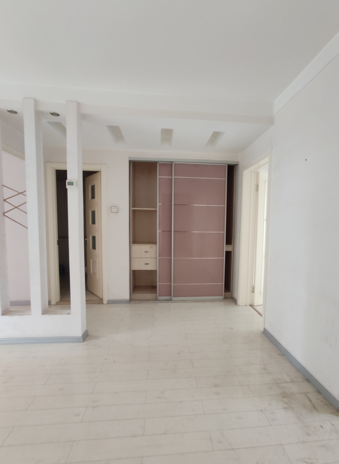

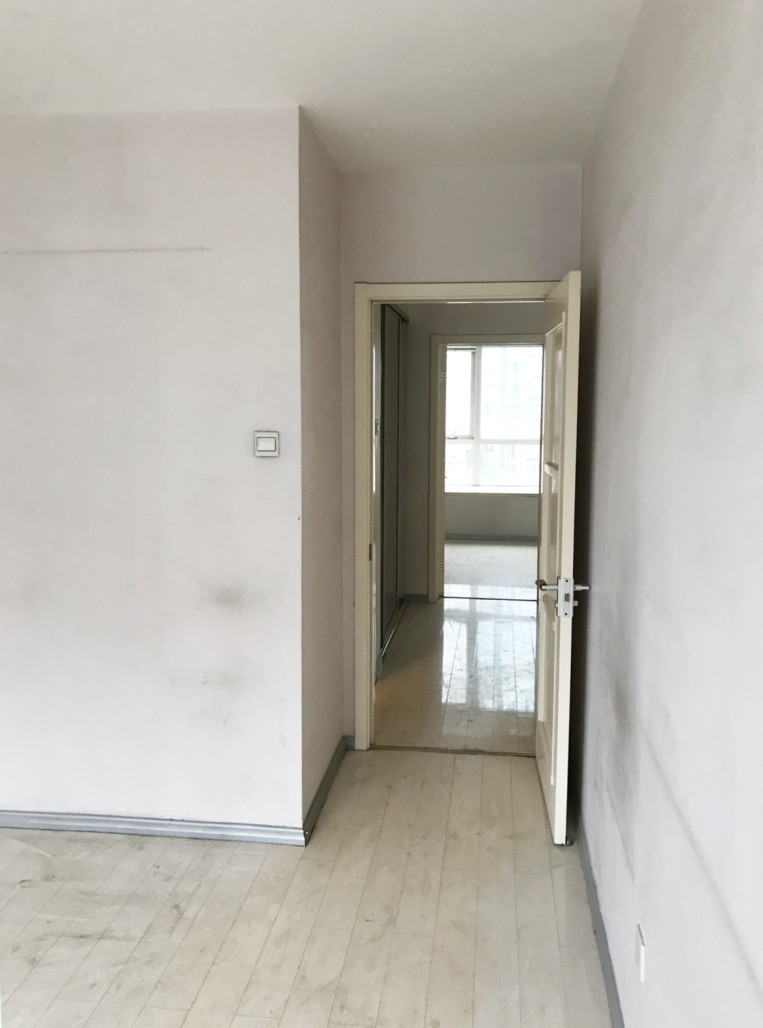

从照片可以直观感受改造前的硬伤:
图1:客厅右侧的过道宽3米,长4米,占用面积12㎡,因旁边是餐厅的门洞,除了放单人沙发外,几乎无法有效利用。
图2:主卧、卫生间、次卧门洞形成的功能型过道,长3米,宽1.2米,浪费了3.6㎡宝贵的面积。
图3:主卧进门的走道占用面积0.95㎡,只用来开关门,有些可惜。

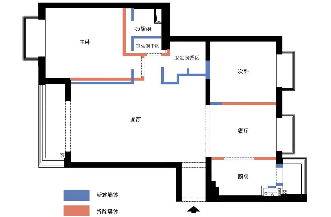

墙体改造示意图
在寸土寸金的北京买房不容易,
被鸡肋的过道浪费的空间让人心痛。
好在经过设计师查验,
左侧围合客厅、主卧、卫生间的原始墙体
都是轻体墙,可以全部拆除进行重构。
改造要点提示:
1、客厅左右两侧分别新建墙体,将客厅分为沙发区和工作区;
2、将主卫湿区挪到工作区背后,新建“L”型墙体,形成天然的壁龛,正反两面分别为工作区、卫生间的收纳;
3、原主卫被分为两个部分,朝向主卧的是如厕间,朝向客厅的是卫生间干区;
4、主卧与客厅相邻的墙体也做成“L”型,衣柜可以收纳其中;
5、户型右侧,封闭了原次卧门,将次卧朝向厨房的轻体墙和厨房墙体全部拆除,让餐厨、工作室与客厅连在一起,形成动线灵活、互动性强的家庭核心区。
平面布置图
改造后的空间充分利用了走道面积,
增设了工作区、如厕间,
主卫干湿分离,居住舒适度大大提升。

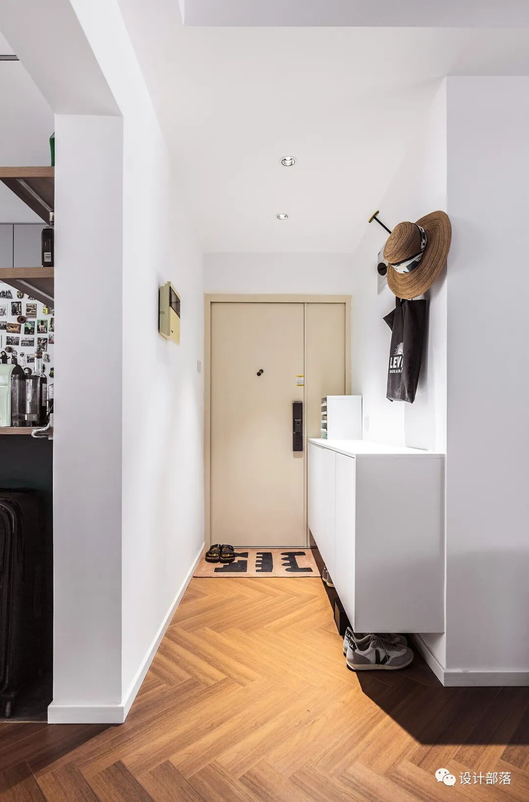

玄关
玄关两边都是承重墙,没有办法拓宽,
如果做通顶的收纳柜,
进门会感觉有些许压抑。
设计师采用悬空鞋柜+挂钩的组合,
轻松收纳鞋子、悬挂衣物,
维索信盘收纳钥匙、壁纸刀、口罩等小物,
保持进门视线内的开阔整洁。

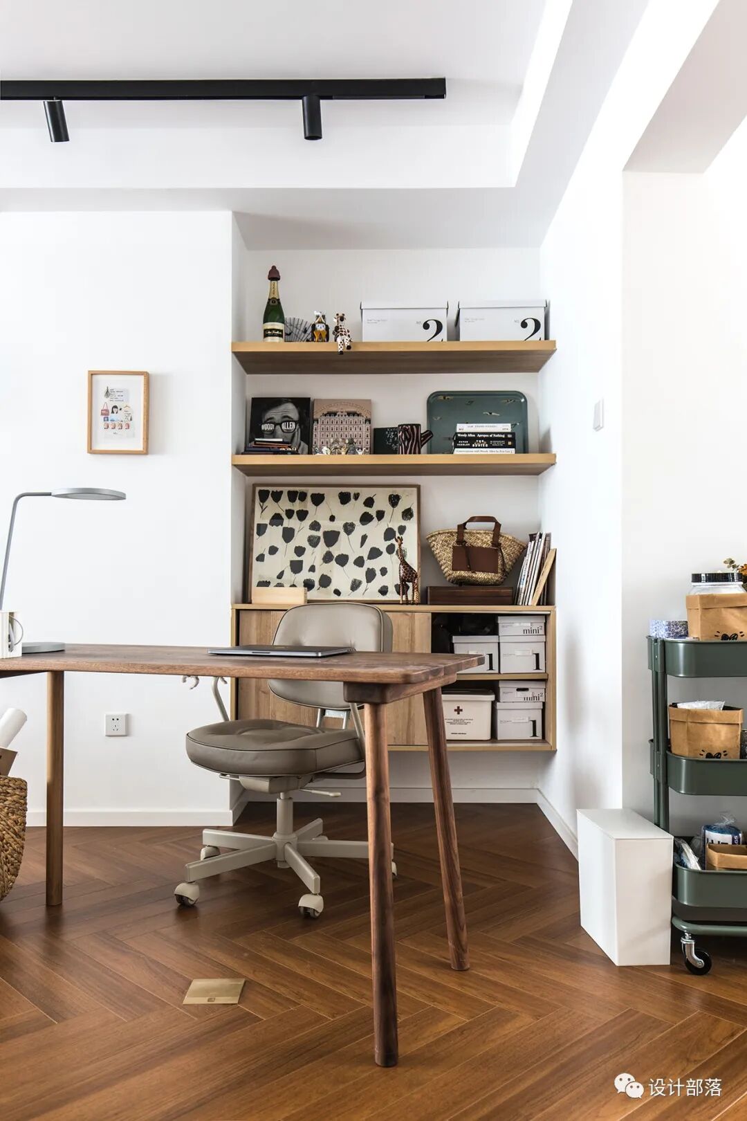

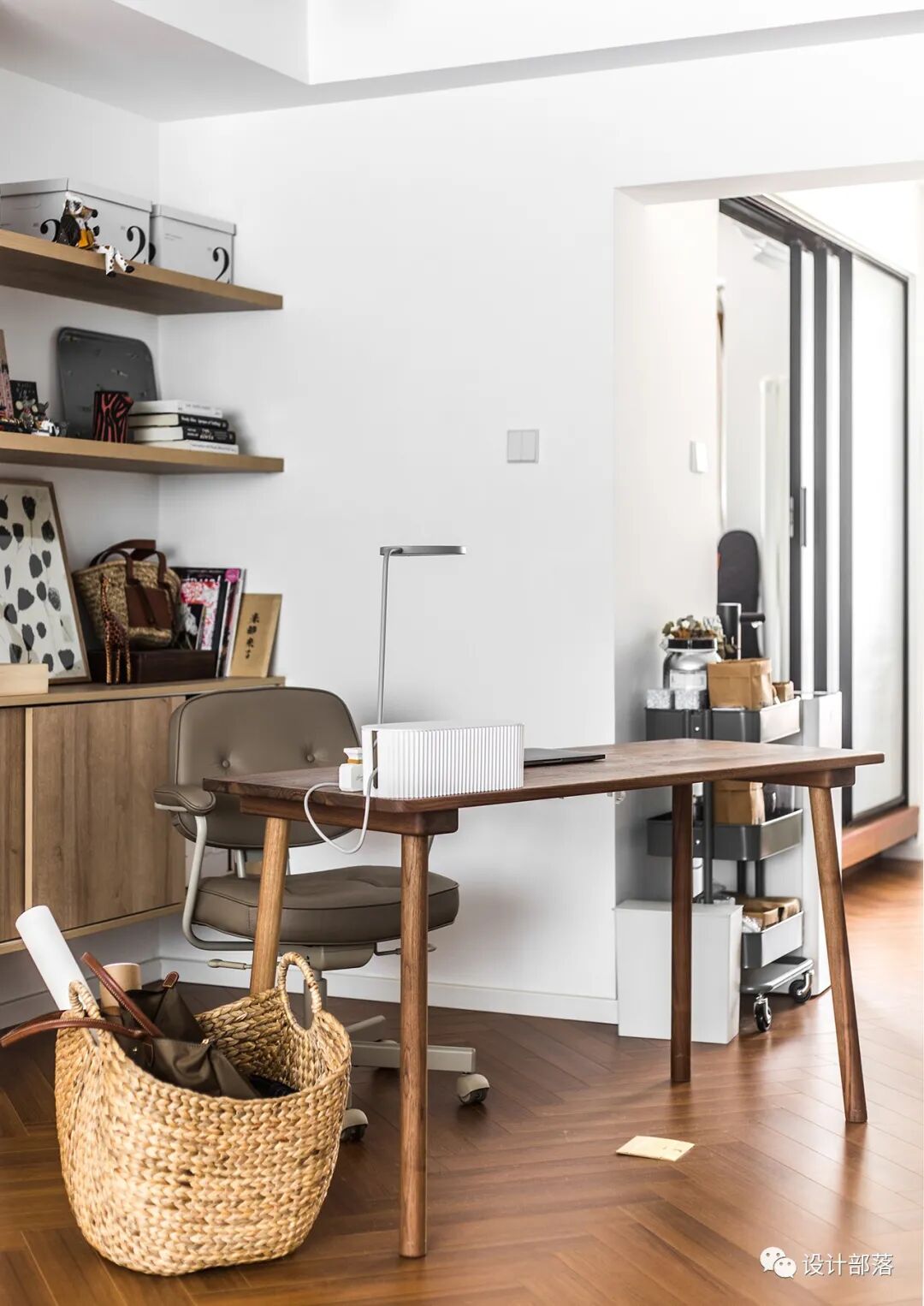

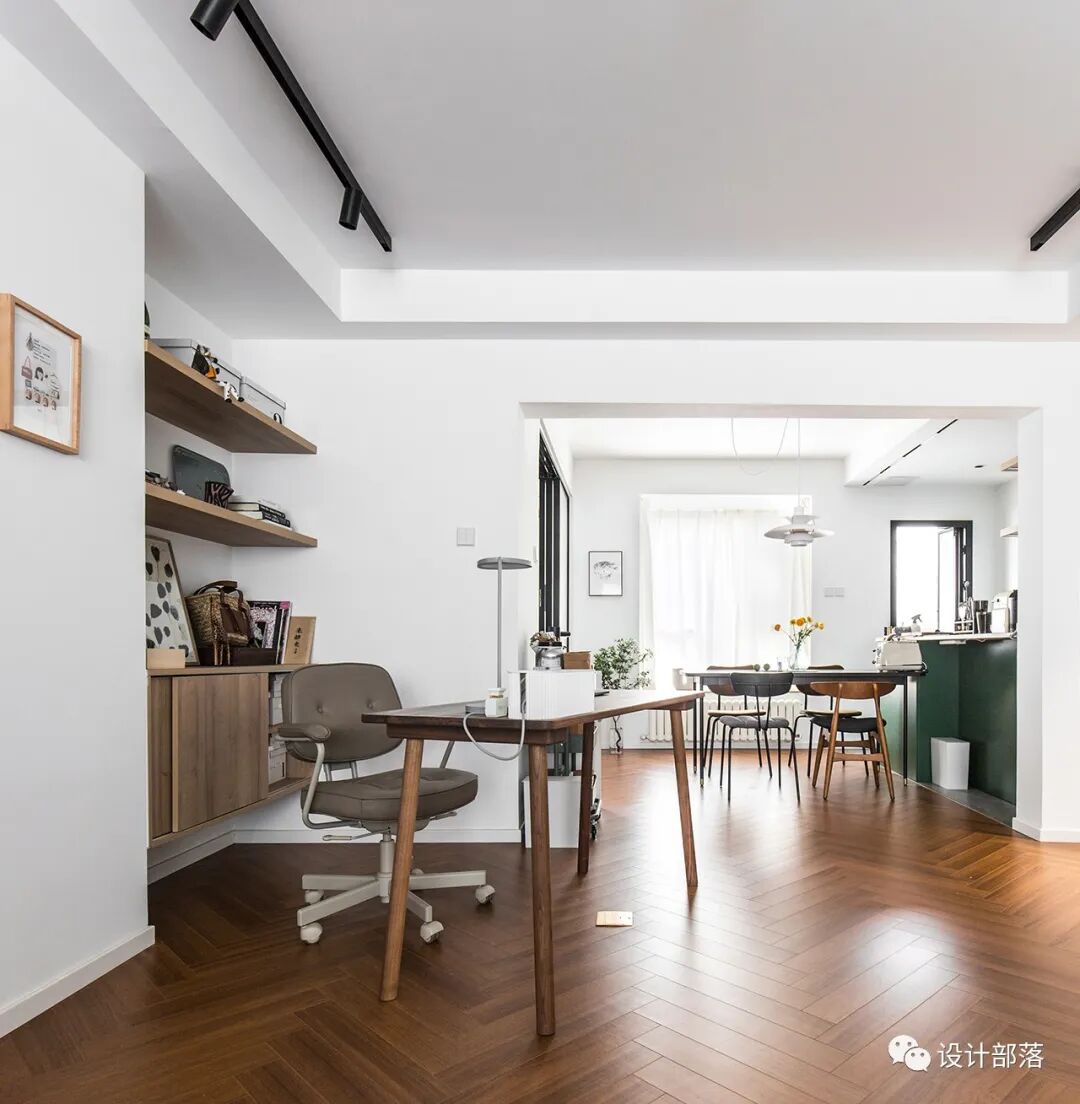

工作区
正对入户门的是女主的工作区,
人字拼地板、黑胡桃工作桌和橡木置物架,
深深浅浅的木色,层次丰富、质感温润,
与奶咖色皮质转椅搭配,舒适耐看。

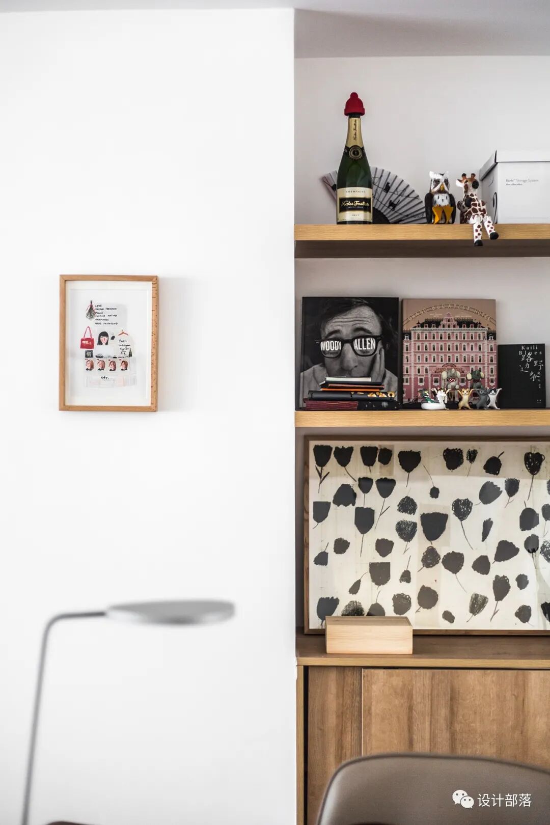

转椅背后的一组橡木色悬挂置物架,
摆着屋主喜爱的装饰画、小摆件、书籍等,
底下的柜子作为书桌的补充收纳。
工作区位于餐厅和客厅之间,
视线开阔,两侧都有窗。
工作久了,可以站起身来走动走动,
去餐厅泡一杯热茶暖暖身子,
或看看窗外的风景,舒缓心情。

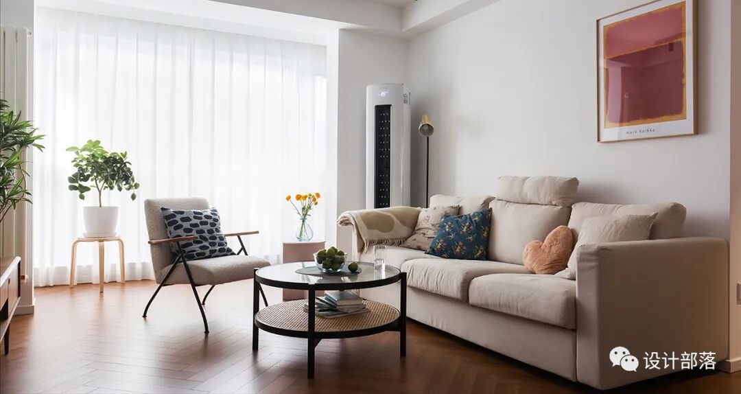

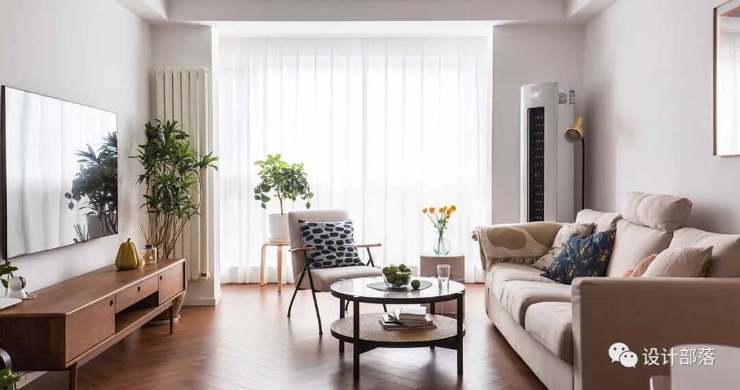

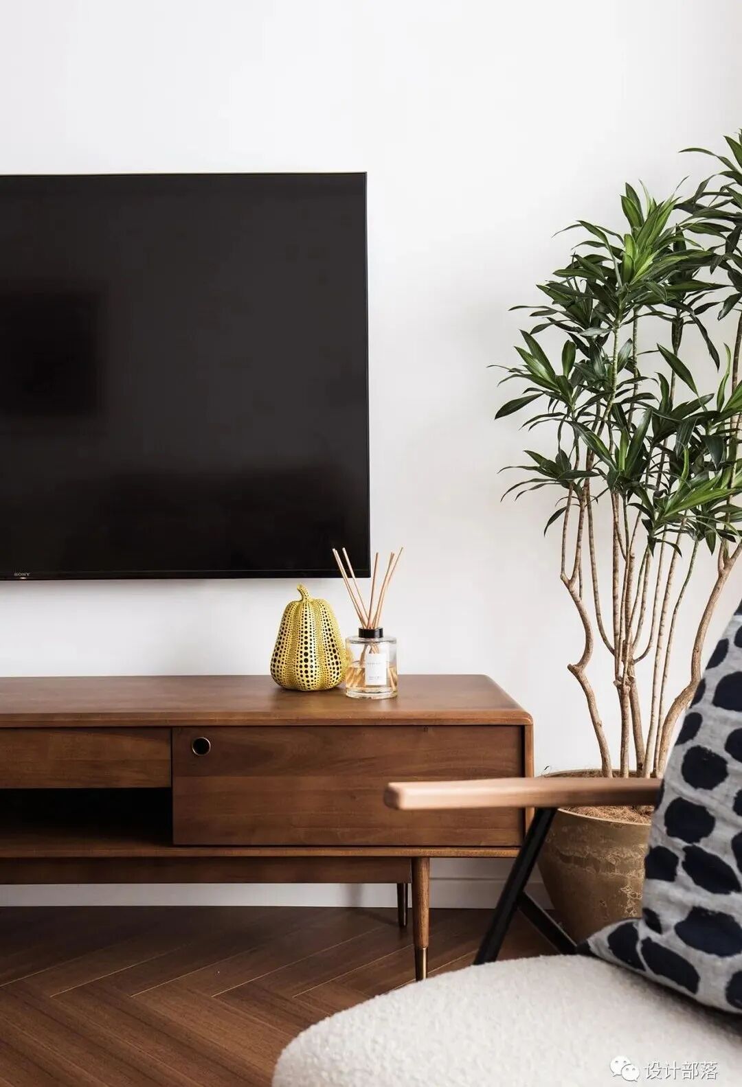

客厅
客厅是温和雅致的大地色系,
它的特点是耐看又百搭,
可以包容风格跳脱一些的各式物品。
屋主用艺术品、抱枕、鲜花点缀上色彩,
展现自己家独有的个性和品位。
家具选品本着耐看实用的原则,
契合整体的氛围又不失品质。
角落中穿插几株鲜花和绿植,
为空间带来清新氧气感。

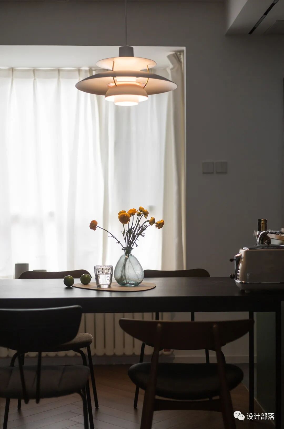

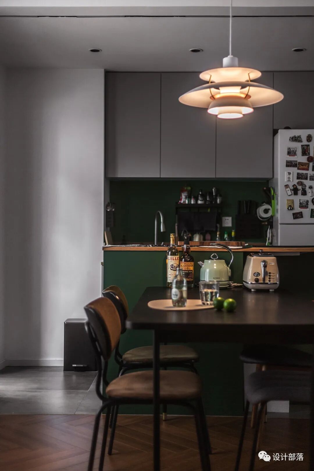

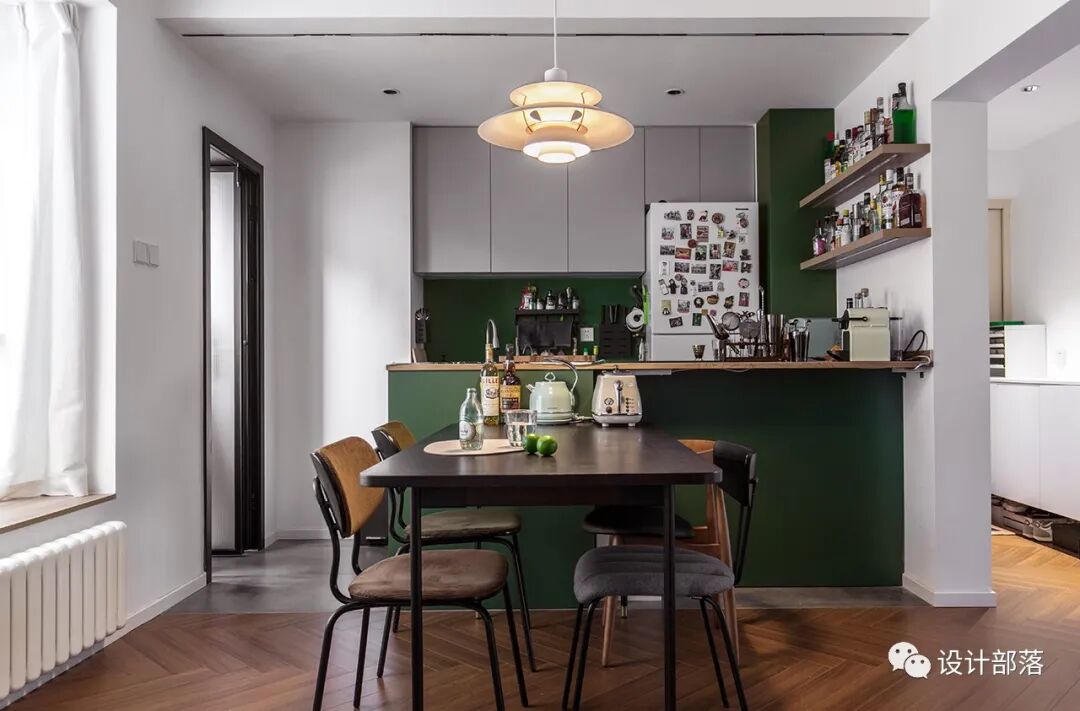

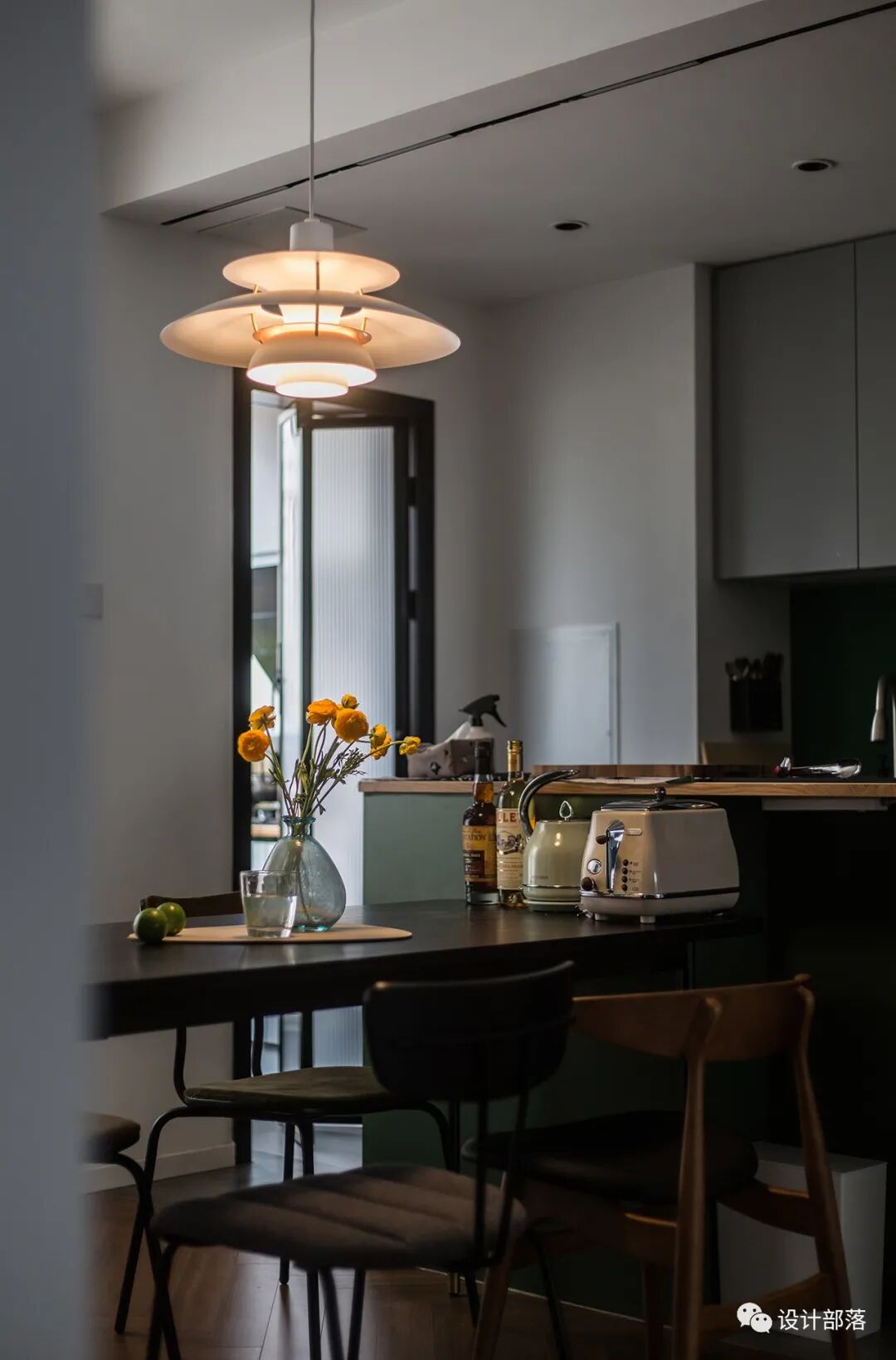

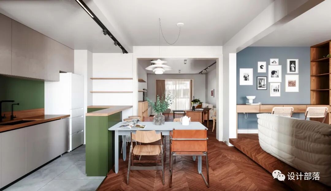

厨餐厅
厨房拆掉隔墙改为通透的开放式,
选用了屋主喜欢的深绿色作为主色调。
考虑到夫妻俩平日下厨不多,
水槽区墙砖用了绿色防水漆代替。
餐厅的长和宽是3.4米*2.5米,
餐桌竖放或者横放都没有问题,
这里采用了竖放,
优点是离餐台近,拿东西方便,
横放的话动线会比较流畅。
沉稳带点复古的配色,
营造出更温柔宁静的情调。

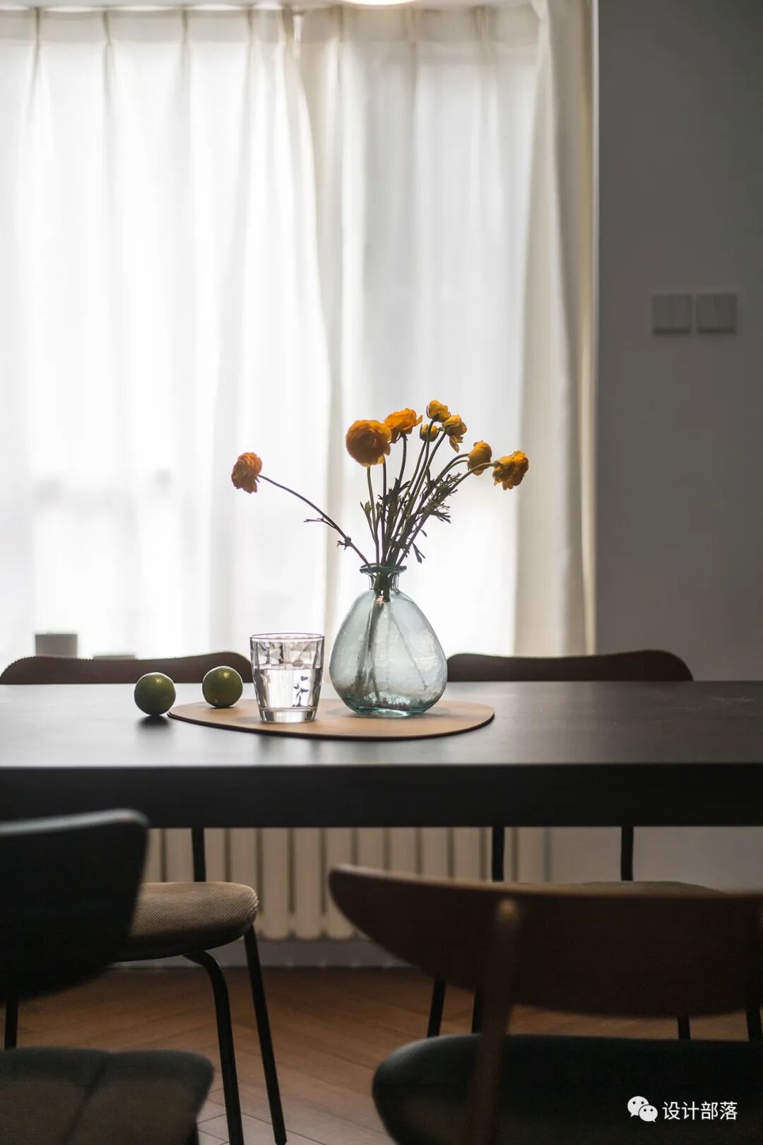

餐桌上简单装饰一捧鲜花,
在透光纱帘的光晕中,透着美好。

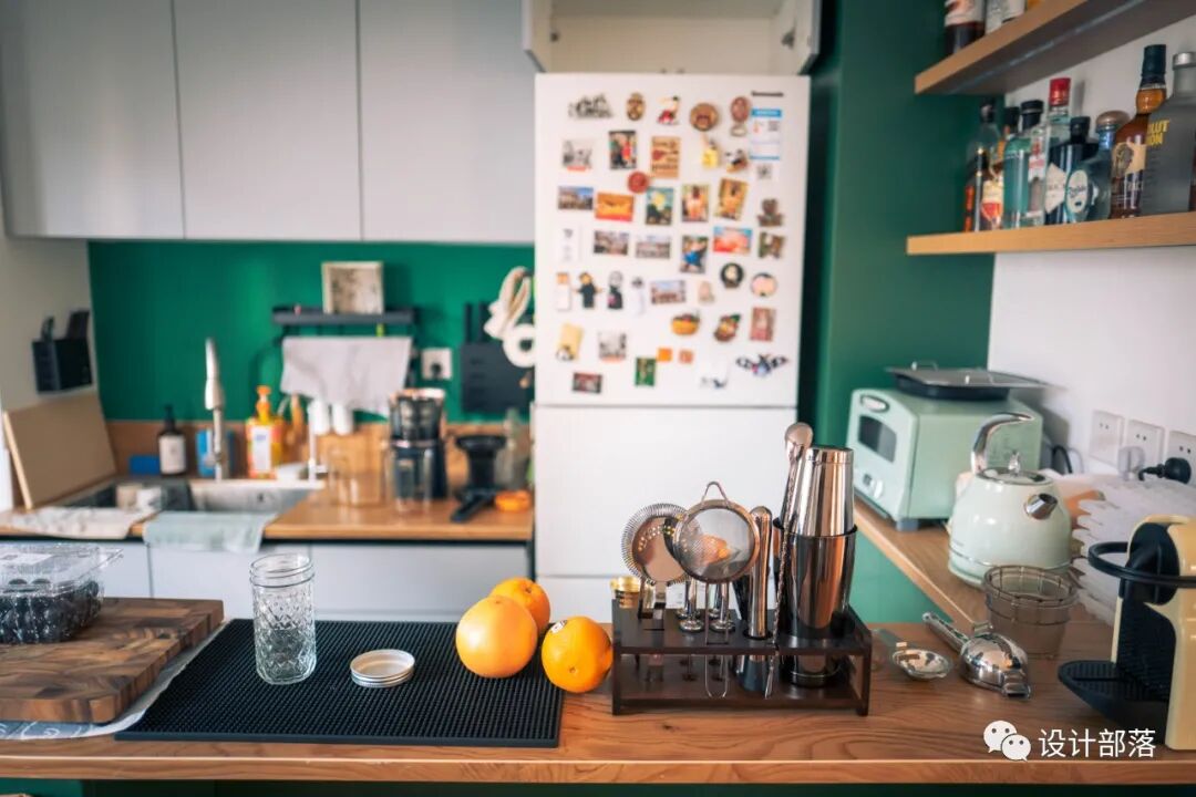

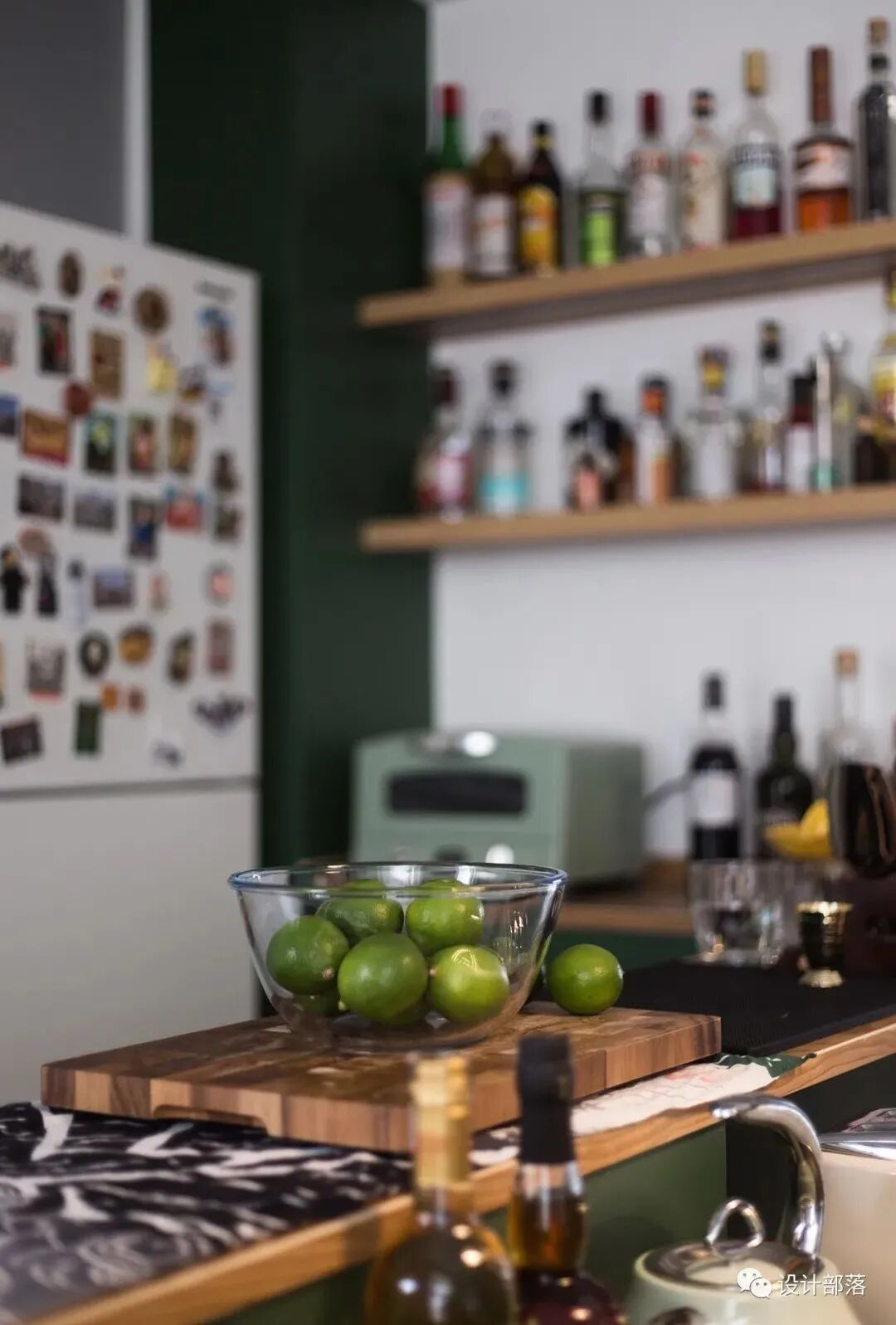

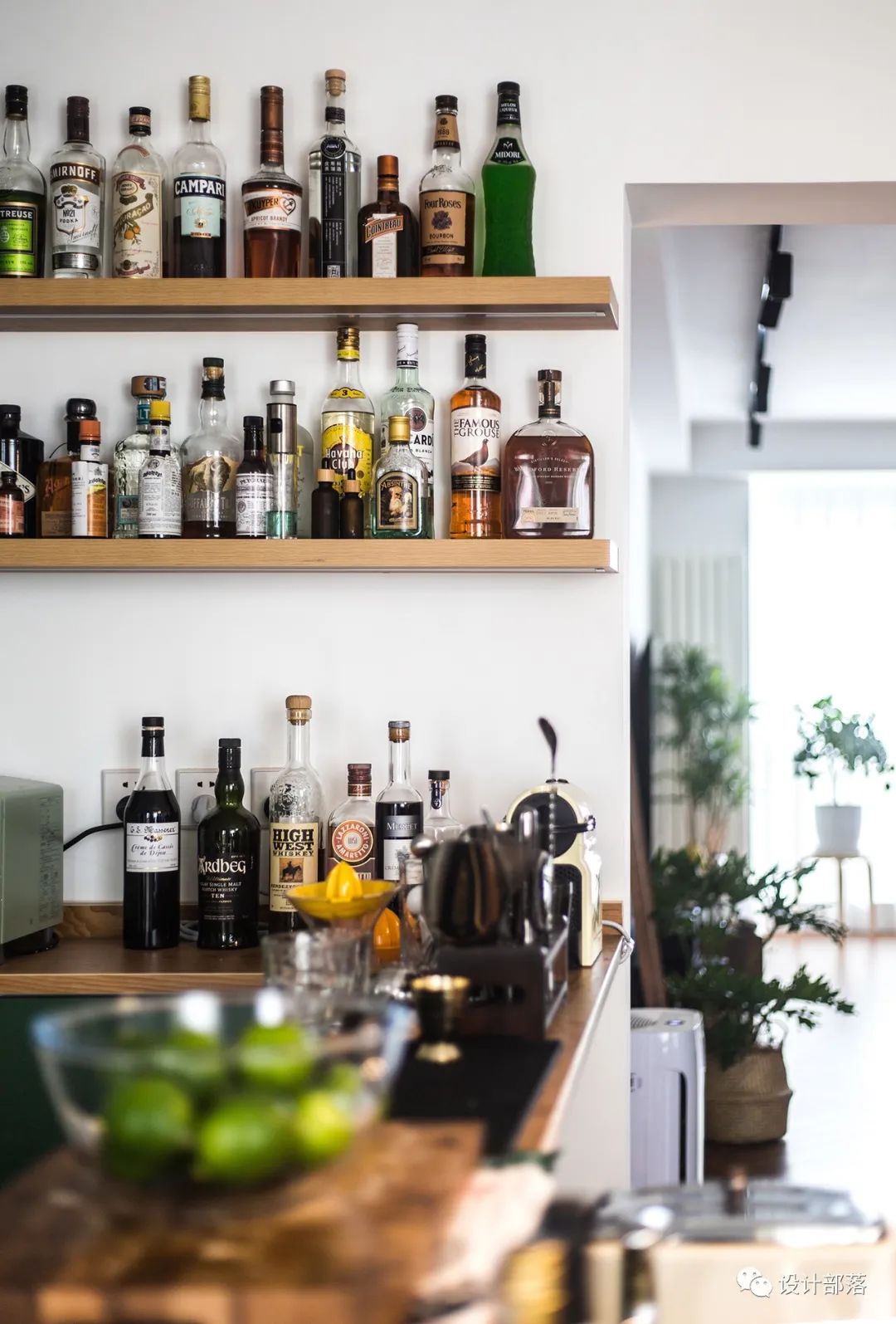

男屋主喜欢调酒,于是在
U型厨房的一侧专门设置了Home Bar。
夜晚,置物架下方的暖色灯带亮起,
打在高低错落的酒瓶上,
很有居家小酒馆的温暖氛围。

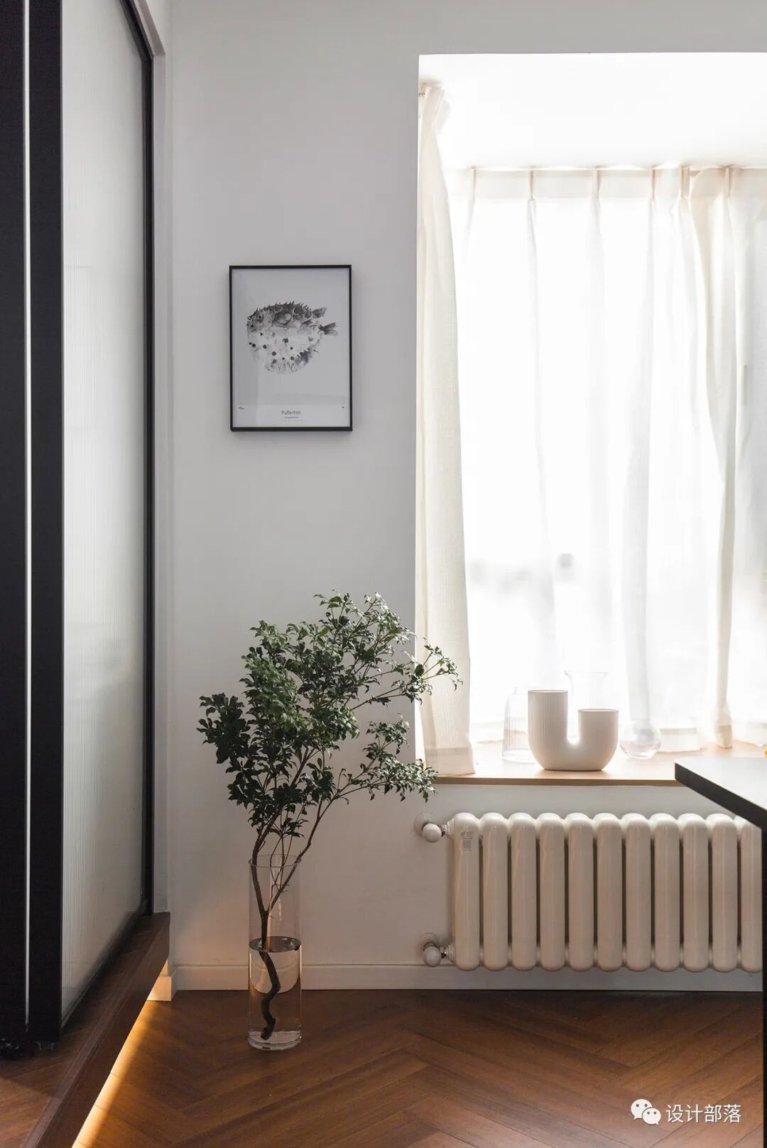

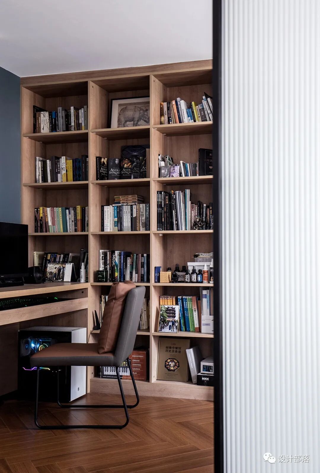

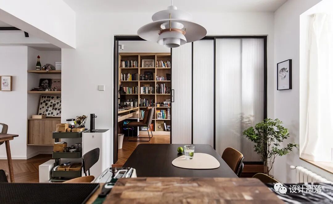

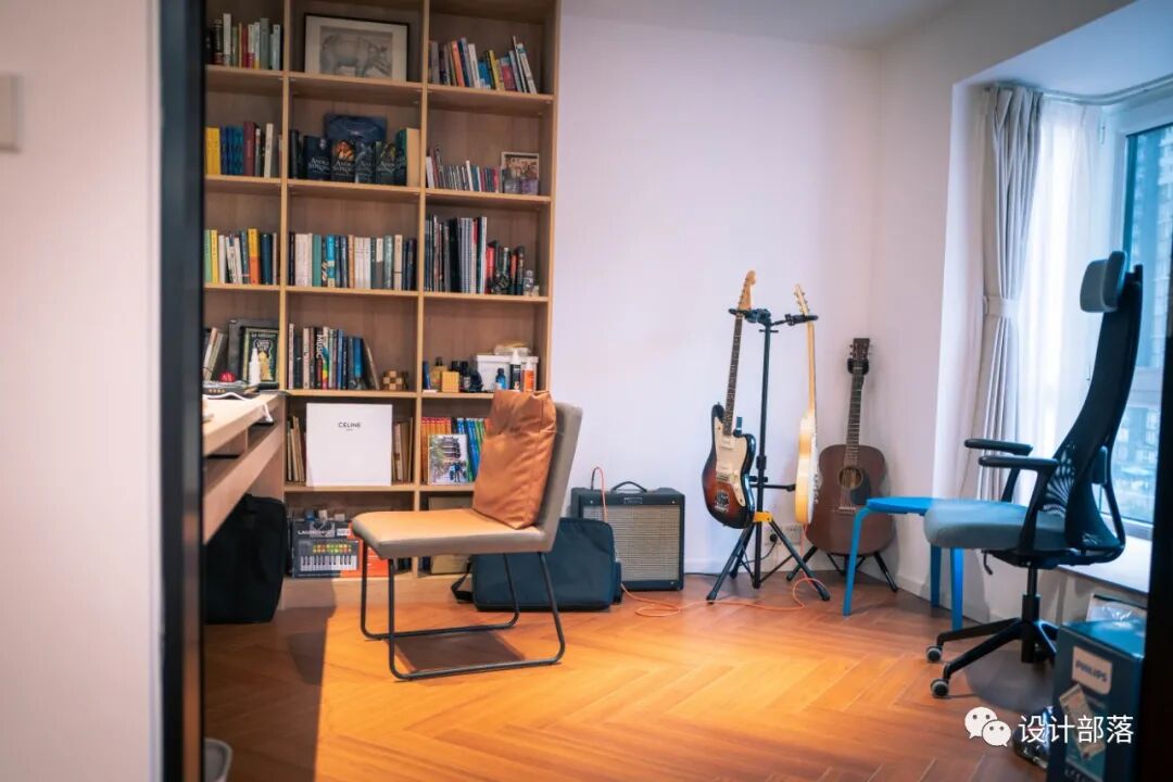

工作间
工作间设置有一组2.6米的超长书桌,
俩人一起工作完全没问题。
旁边就是通顶的大书柜,拿取方便。
工作间的地面抬高了20公分,
加上三联动的玻璃门,需要安静工作时,
能与餐厨空间完全隔开。
细节上的质感-地台的挑空处,
内嵌了暖光灯带,夜间打开氛围感极佳。
亲友来聚餐时,把玻璃门推到一边,
整个空间就联动起来了,
大家挑一个自己喜欢的角落呆着,
气氛随性、舒服又自在。

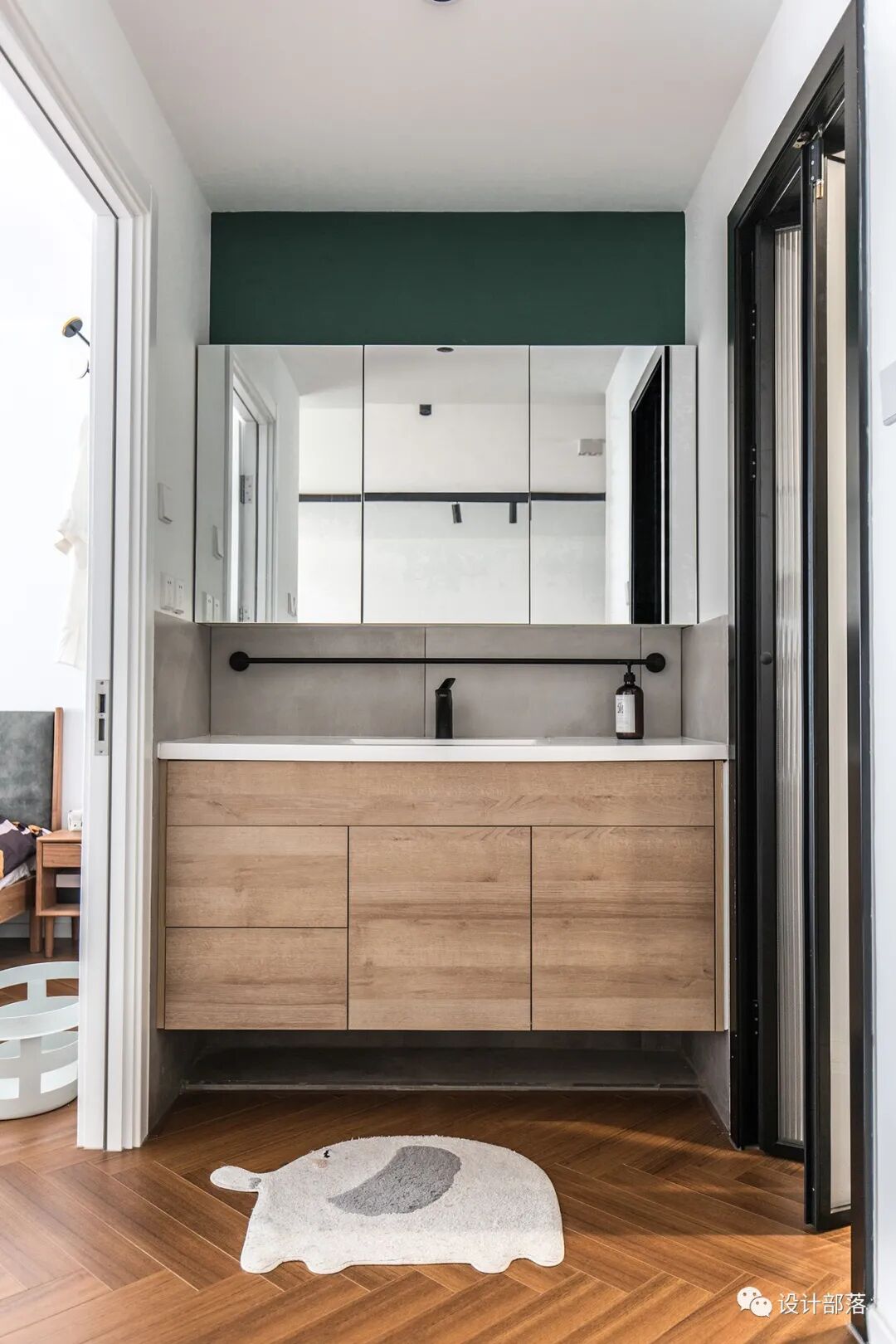

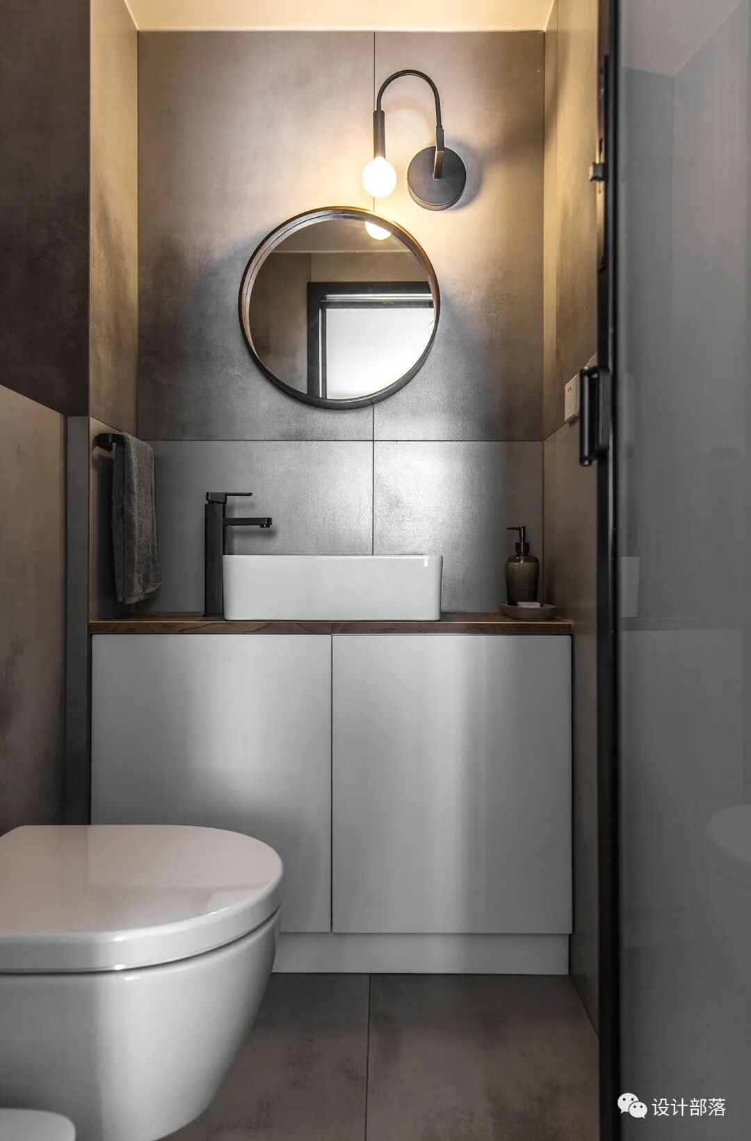

卫生间
利用主卧和卫生间之间的走道,
设计师将洗手台独立出来,
不仅提升了空间使用率,
大面积镜柜视觉上也有延伸空间的效果。
内部是马桶区-淋浴区-净衣区,
洗衣机和干衣机的壁龛,
是按照尺寸提前预留好的,
和左侧通顶家务柜结合,美观而强大,
实现了卫生间用品就地收纳、
衣物就地洗涤烘干的最短家务动线。
洗衣机和干衣机的插座最好留在侧面,
因为插头和插座会增加厚度,
可能会导致机器放不进去,要注意~

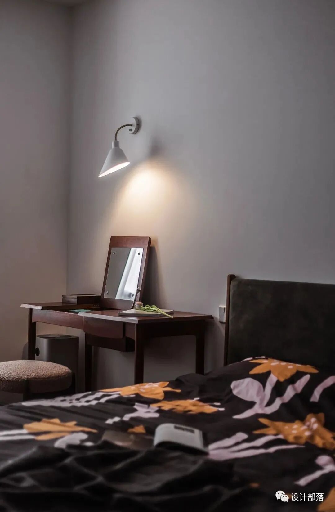

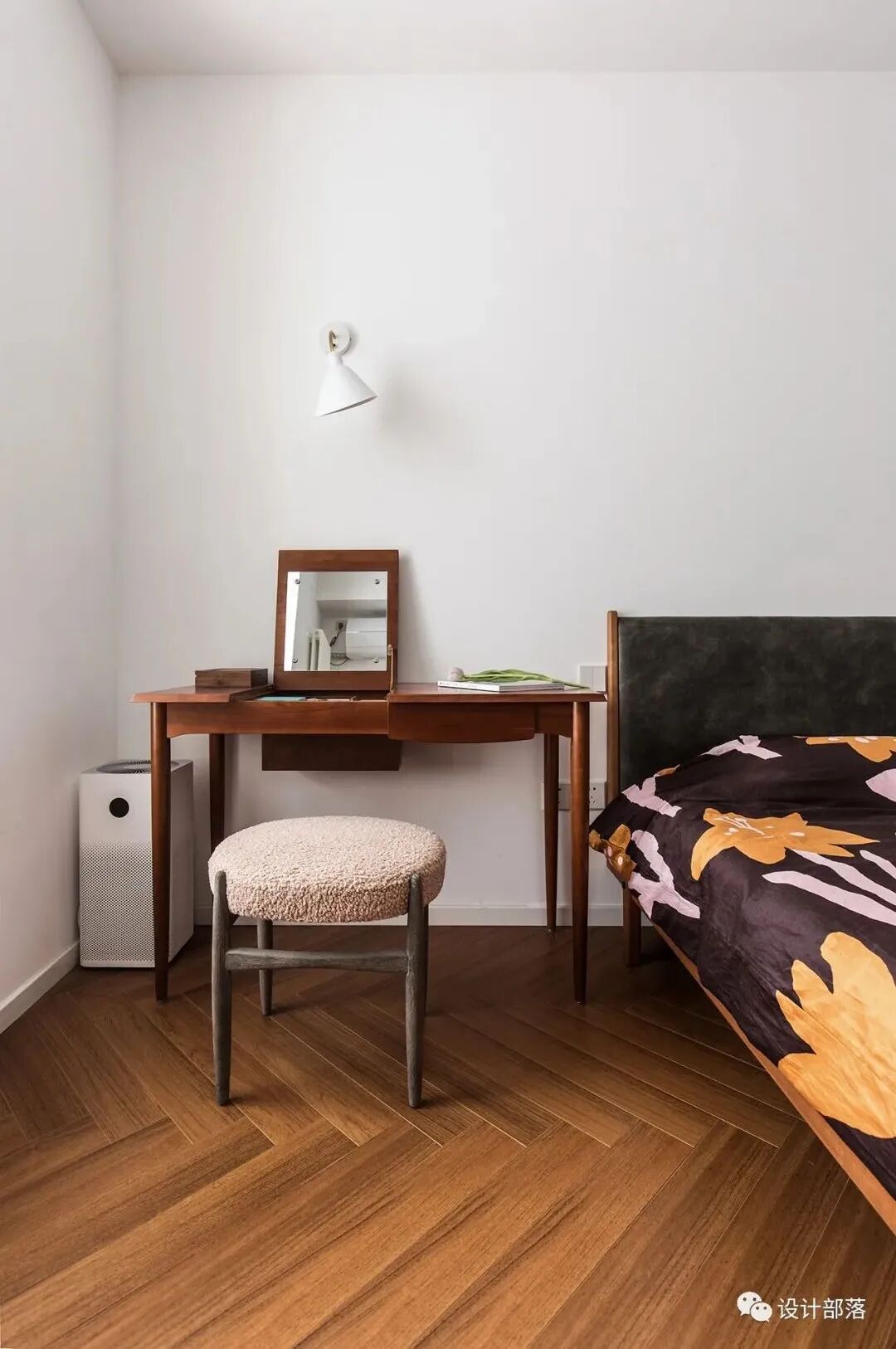

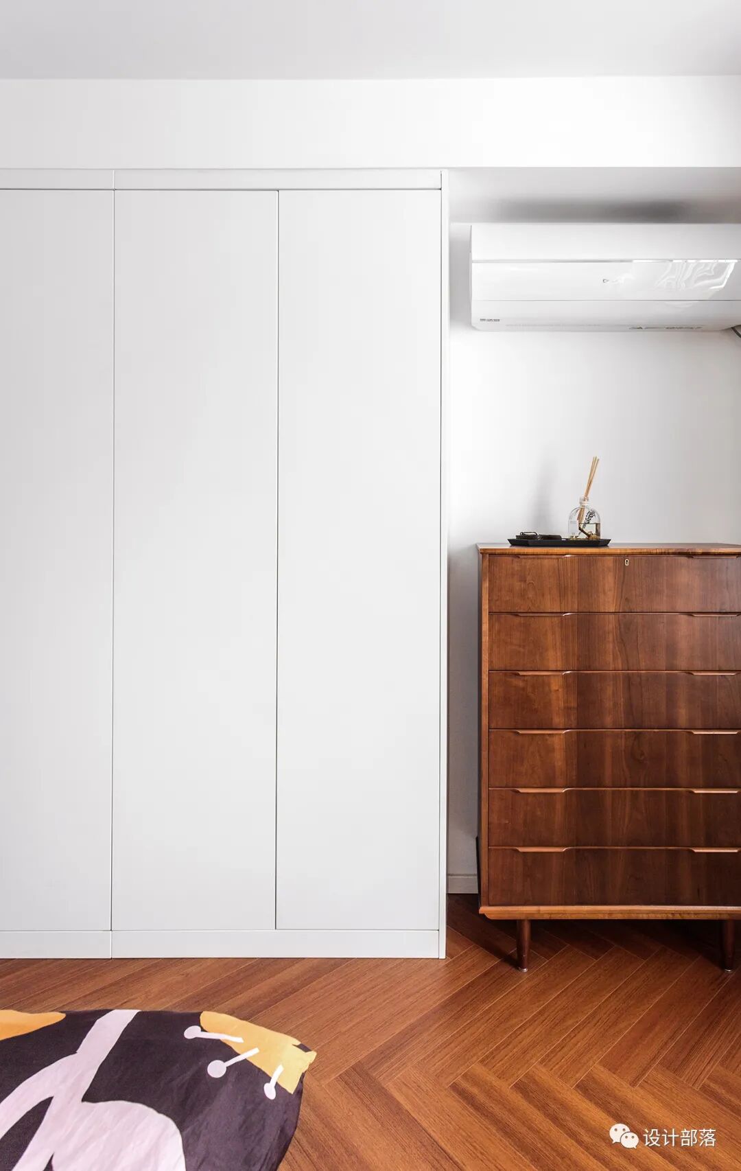

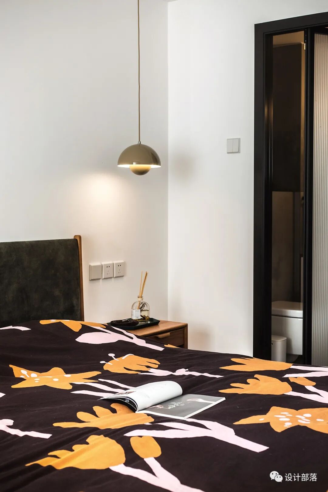

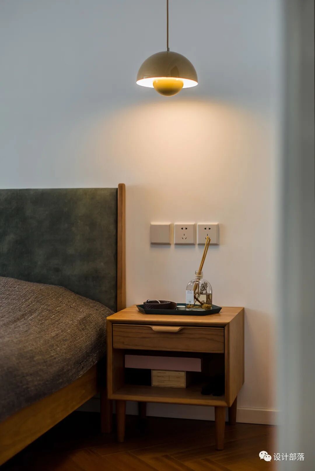

主卧
主卧延续整体风格,以原木色系为主,
方方正正的梳妆台配毛绒绒的圆凳,
小巧的壁灯可一物多用。
另一侧则不对称地采用吊灯,
凸显出随性自在的个性。
床尾是主卧的收纳区,
顶天立地的超大衣柜+抽屉柜,
满足大件衣物、零碎小物的分区收纳。
