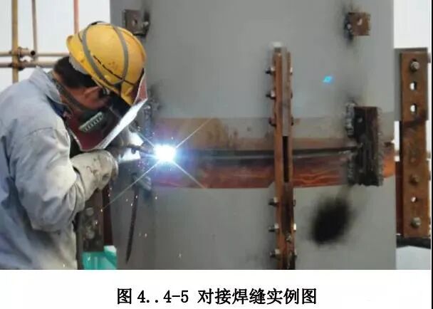

2 钢管焊接
2.1 材料:焊丝、焊条、衬板、耳板。
2.2 工具:电焊机、角磨机、加热器。
2.3 工序:坡口开设→对接固定→清理焊接面→预热处理→对称施焊→清理
2.4 工艺方法:在工厂对上节柱开设 45o(-5 o,+10 o)坡口,内口点焊不小于 6mm 厚衬板,上节柱、下节柱通过柱侧对边耳板对接固定。焊前对坡口清 理打磨,去除铁锈及油污等。采用火焰或电加热器对焊接坡口上下 1.5 倍板厚且 不小于 100mm 范围进行预热。焊接采用对称焊接,焊接方式、参数、方向均一 致,每条焊缝分层焊接,每层连续不间断焊完,每层接茬应错开间距不小于 50mm。每层焊完后清理焊缝表面,再进行下一层焊接,焊缝完成后清理飞溅。2.5 控制要点:拼接间隙、对称焊缝、焊缝接茬。
2.6 质量要求:焊接均匀、平直、饱满,成形美观。焊缝余高 0~3mm。
2.7 做法详图(图 4.4-3、图 4.4-4):
2.8 实例图(图 4.4-5):
