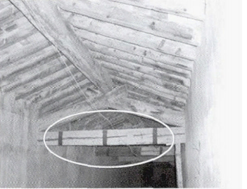

对于梁、柱等构件而言,由于长期承受荷载并受到雨水侵蚀,会产生开裂现象,可以用铁箍对其进行包裹,之后用铆钉固定,这种方法主要是用铁箍的核心约束作用来提高构件的强度和刚度;在18世纪到19世纪时,国外一些木结构古建筑还使用锻铁带来固定木梁的开裂部位,如图1[15];对于主要承重的大龙骨而言,可在其两端用铁钩对其加固,铁钩一端直接削尖或使用铆钉固定在龙骨上,另一端固定在与其相连的承重梁上,这种方法是通过铁钩端头或者铆钉的约束力来分担部分抗剪荷载。
图1 锻铁带加固古建筑木梁

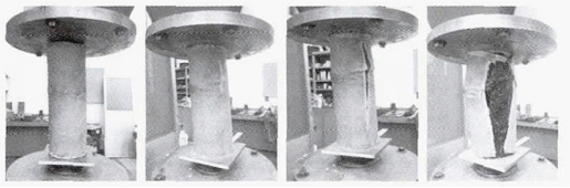

FRP还可以增强木柱的受压性能,研究表明,使用玻璃纤维布(GFRP)和碳纤维布(CFRP)横向缠绕于木柱周围,可提高木柱的抗压承载力,改善木柱的延性[25] ;使用碳纤维布(CFRP)和玄武岩纤维布(BFRP)加固新疆杨木柱,木柱的承载力和纵向变形都得到了提高,且与加固层数成正比[26];使用玻璃纤维布(GFRP)加固桥梁木桩, 结果显示即使在极端劣化后,仍能显著提高木桩的极限承载力和延性,如图2[27]。
图2 使用FRP加固试件的破坏情况

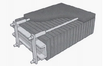

采用体外预应力技术可对木结构桥梁进行加固与改造,体外预应力技术就是将预应力筋安装于构件截面之外的一种预应力技术,具有使用简单、施工方便、作用力大等诸多优点。采用此技术可对木结构桥面板进行加固,如图3[32],随着时间的推移,预应力技术已经被应用于新建的木结构桥梁中,可对桥梁的主梁及桥面板进行增强,使木结构桥梁向着大跨径的方向发展。
图3 体外预应力叠合木桥面板
