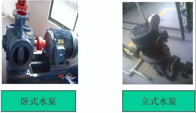

水泵分为卧式泵和立式两种,从外观上可以这么判断:
卧式的就是电机躺着的,卧式泵流量大力气小;
立式就是电机站着的,立式泵力气大流量小;
国产的立式较卧式便宜,进口的或者合资的立式较卧式贵。

常用的水泵有卧式离心泵和立式离心泵,它们都可以用在冷水系统,冷却水系统和补水系统中。对于机房面积大的地方可以用卧式离心泵,对于机房面积较小的地方可以考虑使用立式离心泵。
