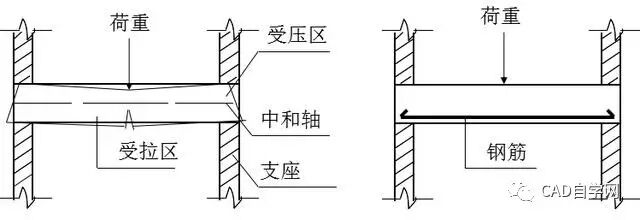

(1)构件受力状况
(2)钢筋混凝土构件:用钢筋混凝土制成的梁、板、柱、基础等构件称为钢筋混凝土构件。
(3)钢筋混凝土结构:全部用钢筋混凝土构件承重的结构称为钢筋混凝土结构。

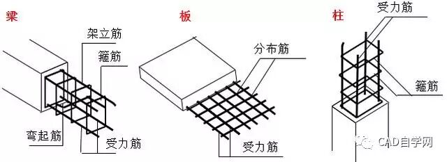

(三)、钢筋的名称和作用
1)受力筋 构件中承受拉应力和压应力的钢筋。用于梁、板、柱等各种钢筋混凝土构件中。
2)箍筋 构件中承受一部分斜拉应力(剪应力),并固定纵向钢筋的位置。用于梁和柱中。
3)架立筋 与梁内受力筋、箍筋一起构成钢筋的骨架。
4)分布筋 与板内受力筋一起构成钢筋的骨架,垂直于受力筋。
5)构造筋 因构造要求和施工安装需要配置的钢筋。

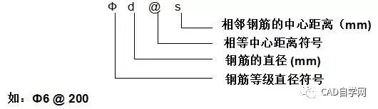

5、钢筋的表示方法

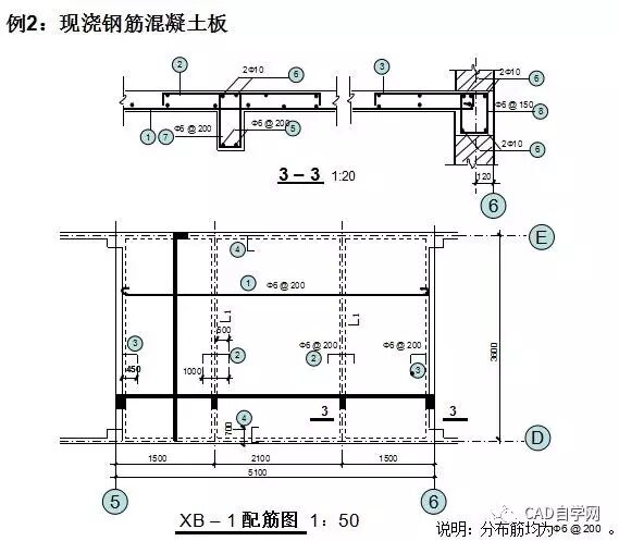

2)配筋图 主要用来表示构件内部钢筋布置情况的图样。它分为立面图、断面图和钢筋详图。
立面图 主要表示构件内钢筋的形状及其上下排列位置。
断面图 主要表示构件内钢筋的上下和前后配置情况以及箍筋形状等。钢筋详图 主要表示构件内钢筋的形状。

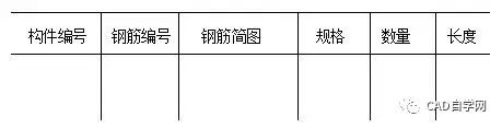

3)钢筋表

1)标注钢筋的根数和直径
2)标注钢筋的种类、直径和相邻钢筋的中心距离

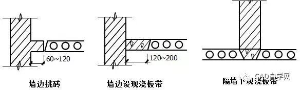

在排板设计中,当不能排满整个房间,与房间平面尺寸出现差额时,可采用下述办法解决:
1、适当调整板缝宽度(缝隙小于60mm)。
2、挑砖。
3、局部现浇钢筋混凝土板带。
因预制板是分块制作和安装的,故在每个不同的结构单元用细实线分块画出板的铺设方向和画上一对角线,并沿对角线上(或下)方,写出预制板的数量、代号、和编号。如有相同的结构单元时,可简化在其上写出相同的单元编号,其于内容可省略。

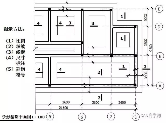

图示内容:1)比例 2)线形 3)图例 4)尺寸
(五)基础图
1、基础平面图
产生:假设用一水平剖切面,沿建筑物底层室内地面把整栋建筑物剖切开,移去截面以上的建筑物和基础回填土后,作水平投影,就得到基础平面图。
内容:主要表示基础的平面布置以及墙、柱与轴线的关系。
2、基础详图
内容:主要表示基础各部分的形状、大小、材料、构造以及基础的埋置深度等。
