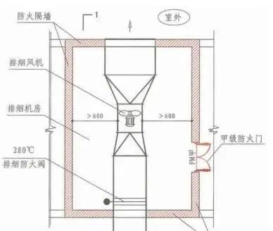

机械加压送风系统
送风机宜设置在系统的下部,送风机应设置在专用机房内。
机械排烟系统
排烟风机宜设置在系统的最高处,烟气出口宜朝上。排烟风机应设置在专用机房内,且风机两侧应有600mm以上的空间。
小结
规范对送风机和排烟风机的位置做了一定的要求,不应设置在同一水平面上。但,当确有困难时,送风机的进风口与排烟风机的出风口应分开布置,且竖向布置时,送风机的进风口应设置在排烟出口的下方,其两者边缘最小垂直距离不应小于6.0m;水平布置时,两者边缘最小水平距离不应小于20.0m。关于风机在风机房内的设置,送风机并没有要求风机两侧留有多少空间,而排烟风机有600mm的要求。

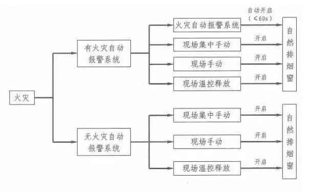

排烟系统
自然排烟:自然排烟窗(口)应设置手动开启装置,设置在高位不便于直接开启的自然排烟窗(口),应设置距地面高度1.3m?1.5m的手动开启装置。净空高度大于9m的中庭、建筑面积大于2000m?的营业厅、展览厅、多功能厅等场所,尚应设置集中手动开启装置和自动开启设施(图2)(同理,厂房、仓库采用顶部设置可开启外窗时,火灾时靠人员手动开启不太现实,所以优先采用自动开启方式的自动排烟窗)。
机械排烟:火灾时由火灾自动报警系统联动开启排烟区域的排烟阀或排烟口,应在现场设置手动开启装置。
小结
总的来说,由于自动开启方式虽然快,但是有可能会有故障失效的时候,所以手动开启装置的设置还是很有必要的,设置的高度尽管有的系统没有明确,大都也都是按照1.3~1.5m的要求设置。
关键的点注意一下:对于室内净空高度大于9m的中庭、建筑面积大于2000m?的营业厅、展览厅、多功能厅等场所,由于自然排烟窗设置位置通常较高(如顶部或外墙上),且区域较大,为保证火灾时自然排烟窗能及时、顺利开启,规范要求排烟窗应具有现场集中手动开启、现场手动开启和温控释放开启功能;或者与报警联动。
