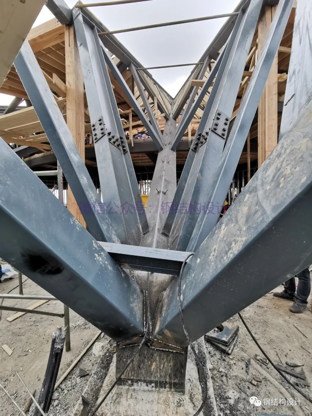

1、钢桁架刚接柱脚,节点很有特色。

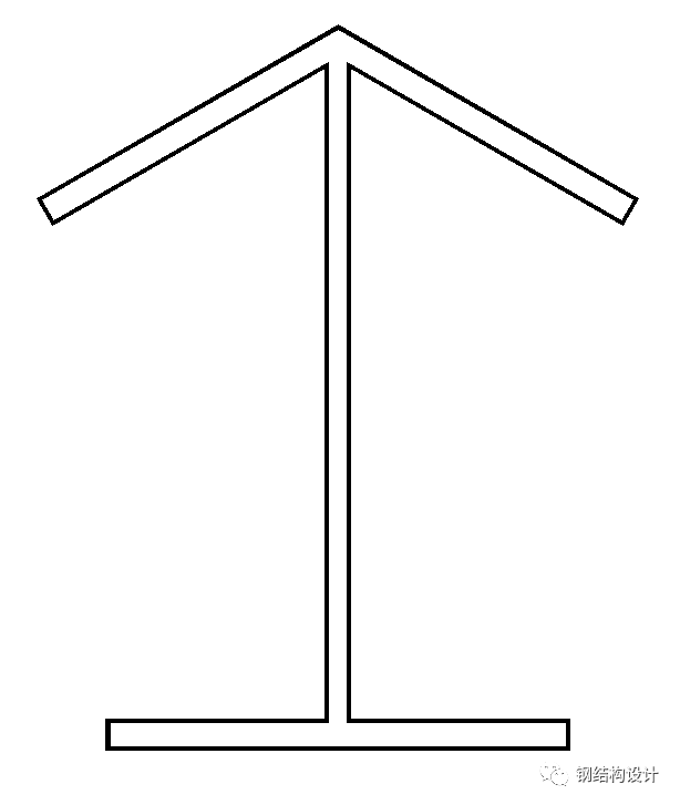

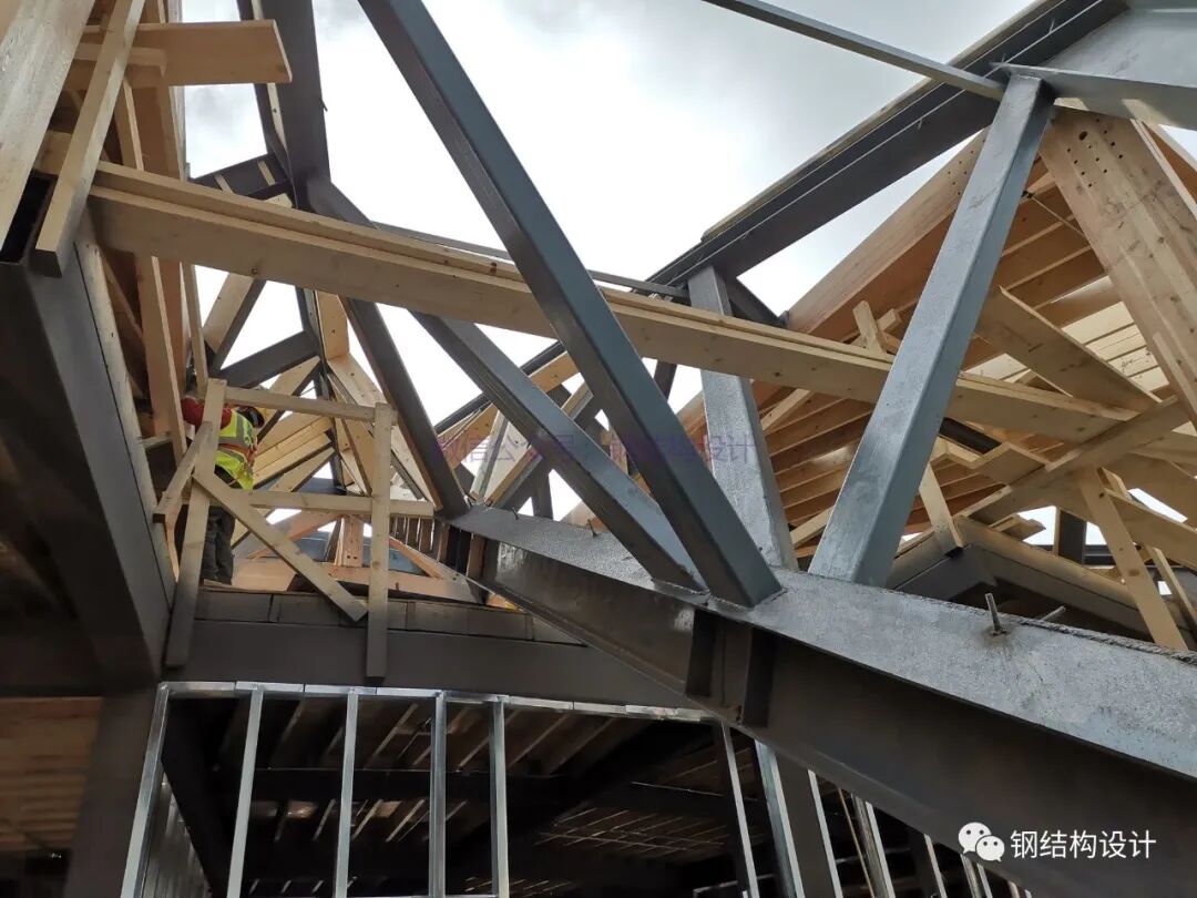

2、钢桁架,下弦杆采用了异形的H型截面,左右腹杆刚好与下弦杆的上翼缘板接近垂直连接。
钢桁架的下弦杆▲

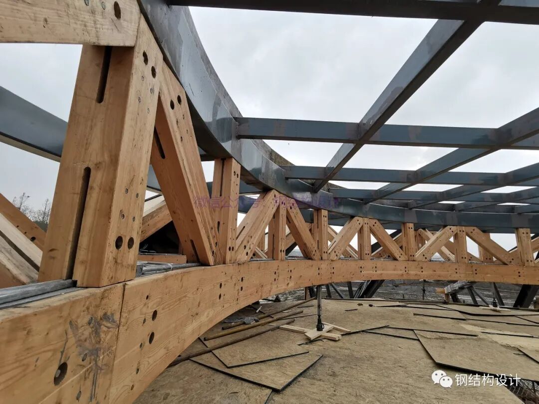

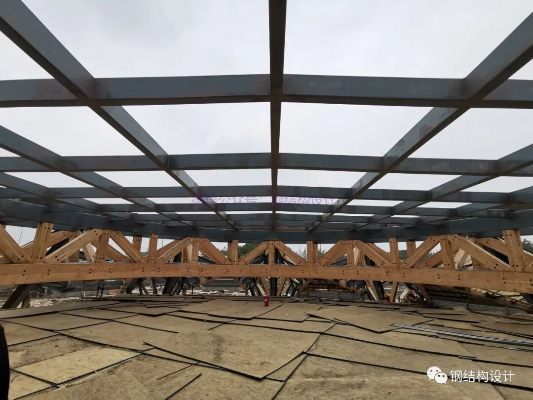

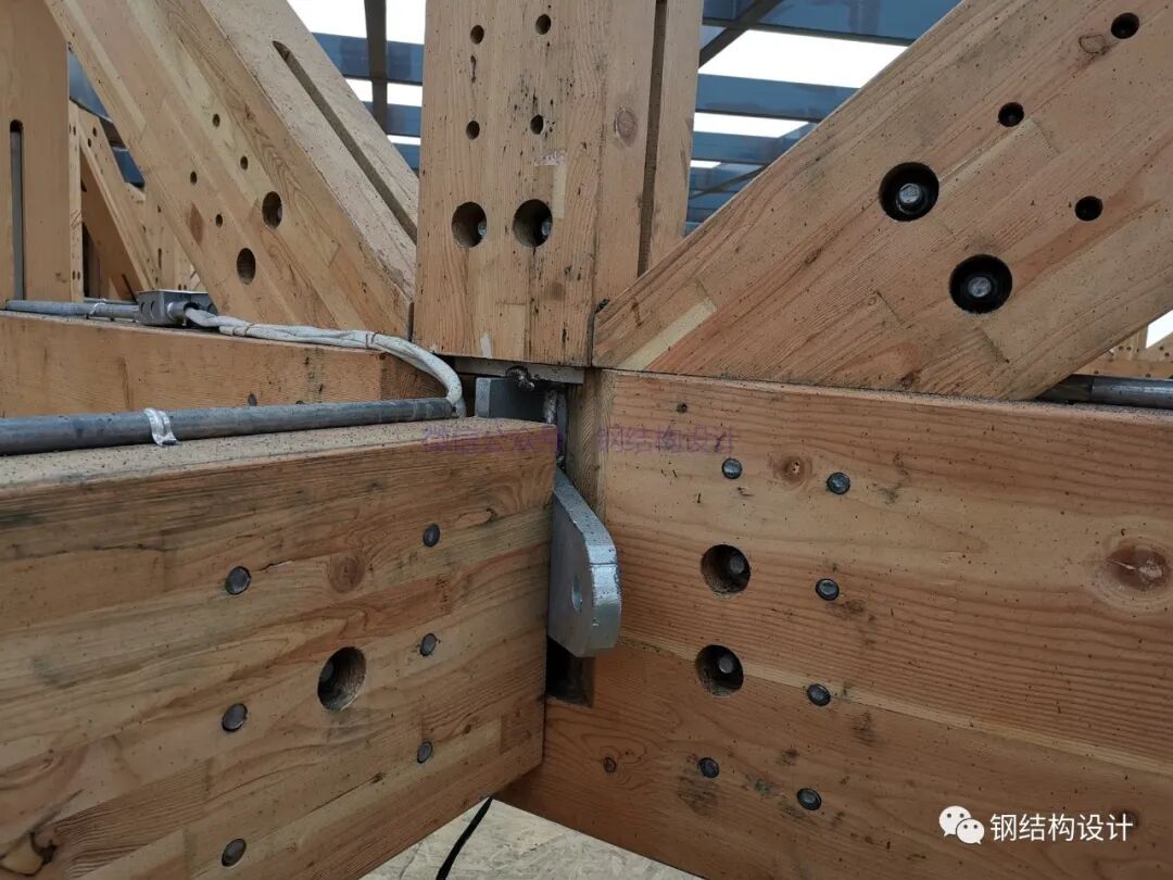

3、木桁架,腹杆和下弦是木构件,上弦是钢构件,桁架节点也很有特色。

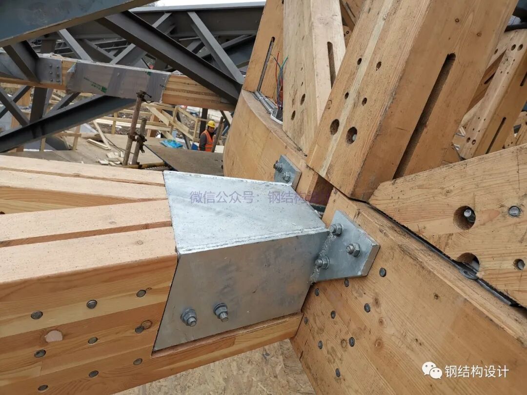

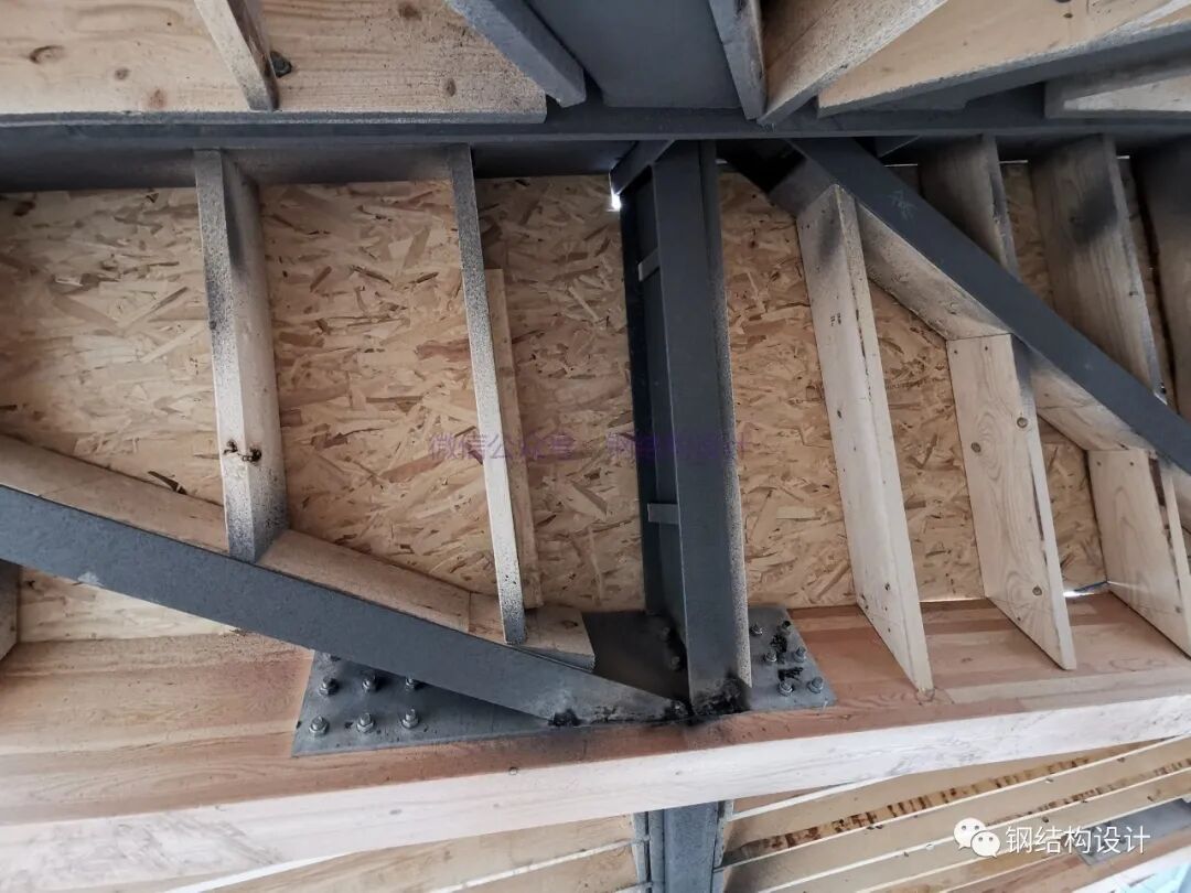

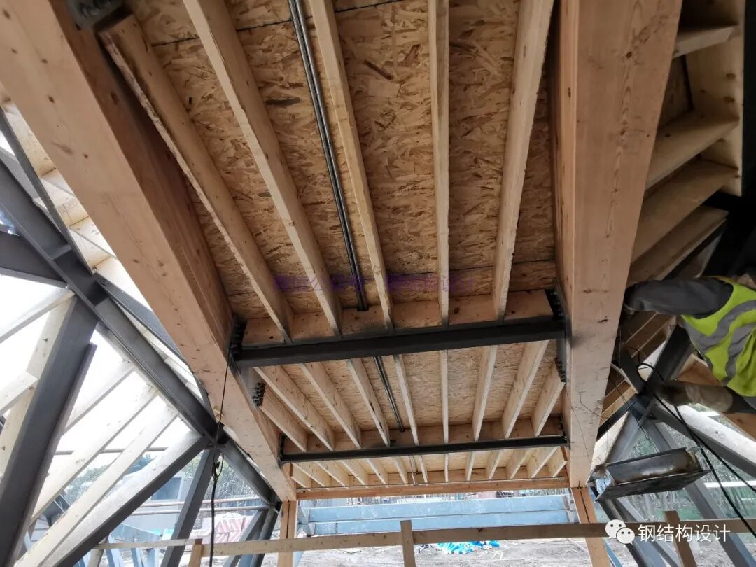

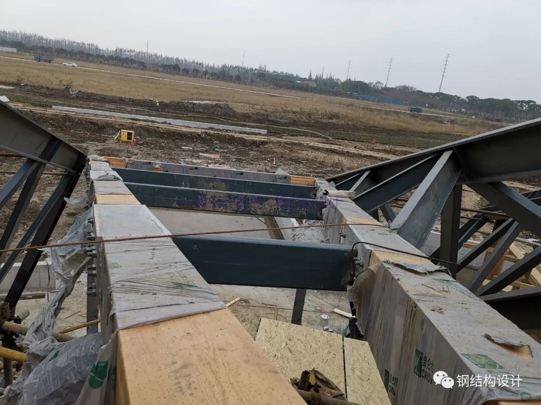

6、钢桁架之间,由木结构主次梁形成大部分屋面结构,钢木构件的连接节点也很有特色。

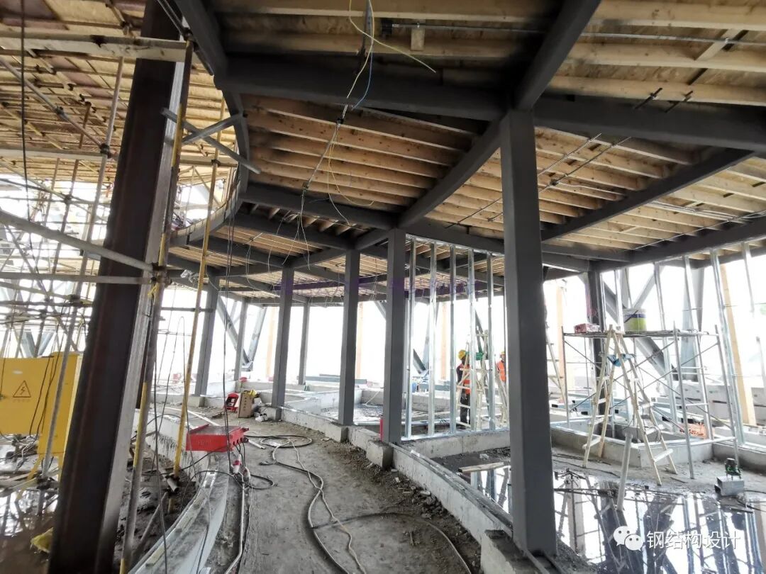

7、内部的局部钢框架夹层,只有3米多高,与整个主结构不相连。钢框架上面直接铺木龙骨和木装饰面板。

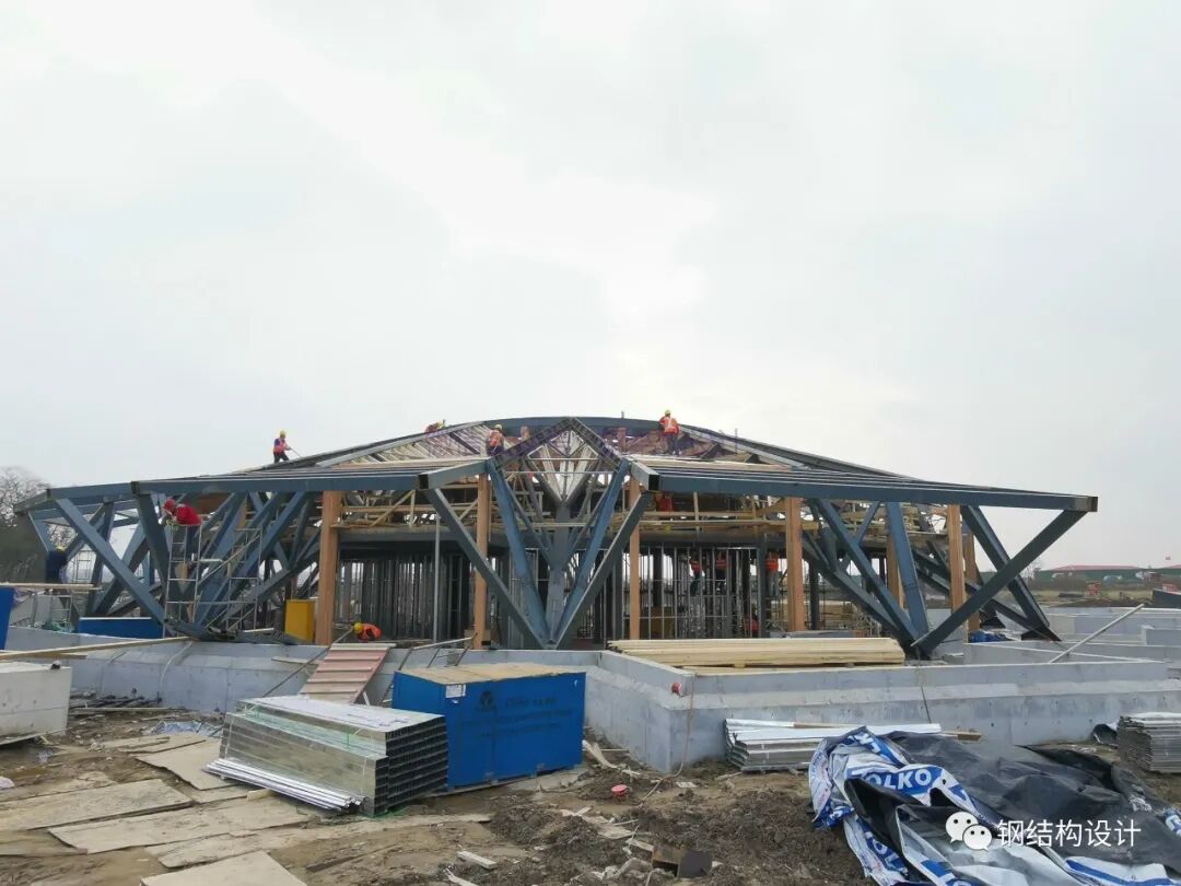

8、整体外观照片,现场正在施工,暂时看不出具体造型。
该项目是第十届中国花博会(上海崇明)配套酒店项目的一个单体,明年5月开园,有兴趣的朋友可以来看看。
