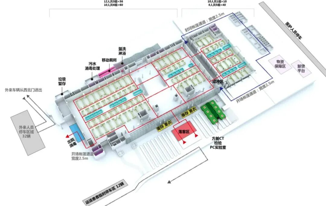

设计范例展示
“方舱式”临时应急医疗救治场所设计示例选取山东省某体育馆和某会展中心两个案例,按照应对呼吸类传染病救治要求进行改造设计。首先详细查阅图纸和现场踏勘,快速拟定可行性方案和测算各项技术经济指标,各专业联合会审讨论并确定方案。
空间布局合理划分室外场地和室内分区,满足“方舱式”临时应急医疗救治场所收治患者的功能需求。对体育馆的篮球馆、会展中心的主展厅和侧展厅进行功能改造。体育馆的篮球馆、会展中心主展厅和侧展厅改造为污染区,作为患者收治区和护理工作区。
护理工作区居中布置,向两侧可直通不同的患者收治区。患者收治按照入院处置—患者服务通道—收治—病情痊愈—出院消毒打包—出院的流程进行设计。室外搭建独立帐篷作为录入大厅、附属设施区、卫生通过区、医护生活区和物资保障区等。
医护生活区设置在清洁区内,配置办公、会议、远程会诊、用餐、临时值班等功能,通过卫生入口室连接独立设置的医护入口;在场馆另一侧设置独立的医护出口连接卫生通过出口室,医护人员在卫生通过出口室淋浴更衣后,进入医护生活区。换班后的医护人员生活住宿安排在周边其他建筑,在满足隔离两周后无状况方可离开。
