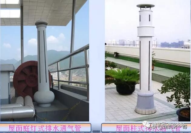

1)屋面:建筑给排水主要是功能性栓查
a.不上人屋面,通气管应高出屋面300mm,但必须大于最大积雪厚度;上人屋面透气管的安装高度应高出屋面2m。
b.管道、支架的防腐措施应完好,支架根部收口处理应清晰、无积水可能。
c.不同材质的管道与支架间应有防电化腐蚀措施。
d.螺纹连接的镀锌钢管连接处外露螺纹应做防腐处理。
e.消火栓系统应在屋面顶层设置压力表,压力表前应安装有表弯和放空阀。
1)屋面:暖通空调主要是功能性栓查
a.检查空调系统的保温管道,其保护壳应顺水搭接,保温钉的设置部位不应有积水的可能。上人屋面的设备、管道间应设置过桥,便于操作维护
b.风机进风口应设置向下45°弯头和网罩,防止雨水侵蚀和动物进入。
c.正压送风机的压出端或排风机的吸入端与风管连接应采用柔性短管,以防止设备运行时产生的振动和噪声的传递。
☆各设备及管道应用文字、流向、颜色或色环进行标识。

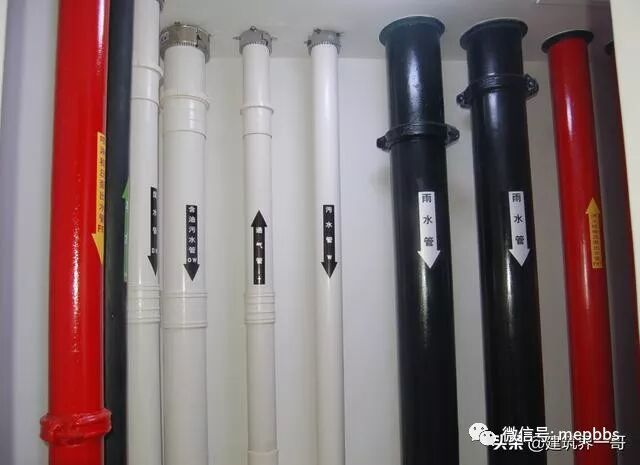

管道井
a.管道穿楼板或墙体应设置套管,套管与管道应在同一中心线上,其间的缝隙为20~30mm,且用阻燃密实材料填实,端面光滑。
b.立管管架应设置承重支架或支座,DN≤200的立管每5层设置一个,DN>200的立管每3层设置一个,两个补偿器间的管应设置承重支架,其余按规范要求设置立管固定管架。管架应明装在承重结构上,不得埋入分隔墙或地坪内。
c.管道井排列合理、整齐,方便人员进出、便于维修。
d.支架设置间距合理,离墙面应200mm。不应贴墙敷设或用墙体做支撑。
e.镀锌、不锈钢、铜管道与碳素钢支架间应有防电化腐蚀措施;塑料管和复合管与碳素钢支架间加衬非金属垫,用以节能、降噪、减震。
f.明敷塑料管应有防膨胀的措施;排水塑料管伸缩节间距不大于4m。高层建筑明设排水塑料管应设置阻火圈或防火套管。
g.高层排水立管应有消能装置,其底部转弯处应设支墩或采取接触固定措施;
h.管道井的孔、洞、缝隙及管道井隔断设置和封堵应规范,符合防火要求;穿越楼层板面的管道应封堵严密、装饰美观。
i.各管道用途、介质流向标识清晰。

在经常有人停留的平屋顶上,通气管应高出屋面2m

管道井立管排列整齐,标识正确齐全,接地可靠,装饰到位
