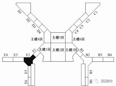

厦门新机场为区域性枢纽机场、国际货运口岸、对台重要通道。近期规划目标为2025年,将建设两条远距平行跑道,航站楼及陆侧配套设施总建筑面积约100万m2。本项目位于厦门市翔安区,大嶝岛与小嶝岛之间,利用周边海域吹填造陆形成建设场地。航站楼由主楼(A)和指廊(B,C,D,E)五个功能分区组成,因为各功能分区平面尺寸较大,又将各个功能分区通过结构缝分成若干个结构单元,具体示意图见图1,总建筑面积为559952m2。

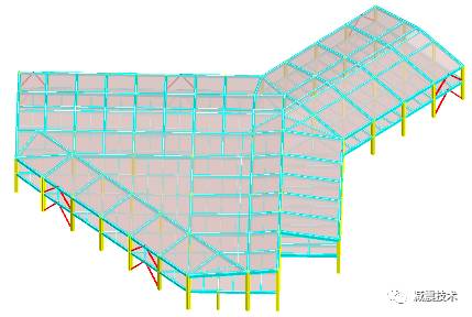

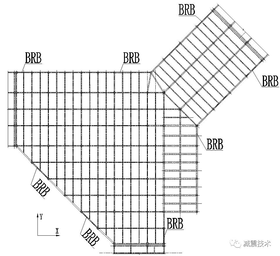

E2指廊单元横向最大宽度为134m,纵向最大长度为128m。层数为地上2层,无地下室,首层层高为7.6m,顶层为坡屋顶,屋盖采用现浇混凝土楼板,最小层高为6.3m。局部最大层高为9.3m,柱距包括9,12.7,18m,为平面凹凸不规则结构。

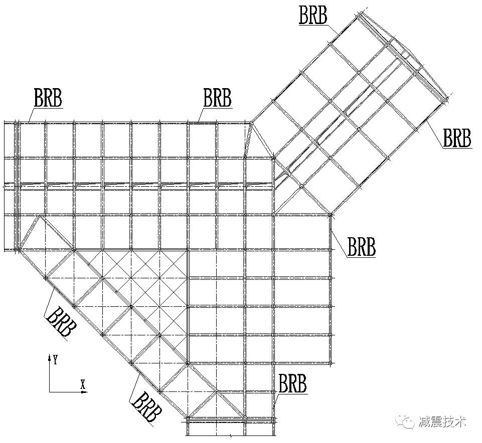

E2指廊单元结构平面布置见图2,屋顶长条形天窗形成的楼板局部不连续,且含有大跨和钢结构天窗等,属于不规则的复杂框架结构。由于扭转效应较大,对结构抗震不利。为了减小E2段指廊因平面不规则引起的扭转,增强结构耗能能力,在外边框每层选取8跨设置人字形防屈曲支撑。

1.2  防屈曲支撑选型

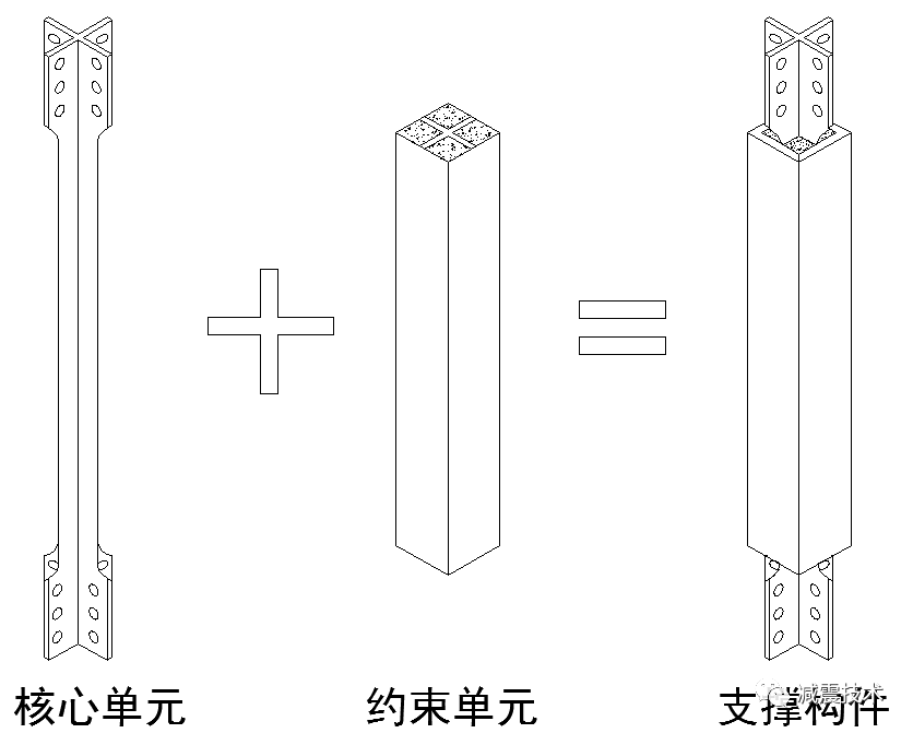

防屈曲支撑是对传统支撑的改进,主要由核心单元、约束单元以及滑动机制单元组成,如图3所示。其中,核心单元是提供抗侧力和耗能的主要部分;约束单元的设置使防屈曲支撑能够避免类似普通支撑容易出现的受压屈曲问题;在核心单元和约束单元之间一般留有空隙,并设置滑动材料,以使核心单元能够在约束单元的作用下,仍能自由伸缩,实现滞回耗能。
(a) 防屈曲支撑构造
(b) 几何尺寸关系
图3 防屈曲支撑构造

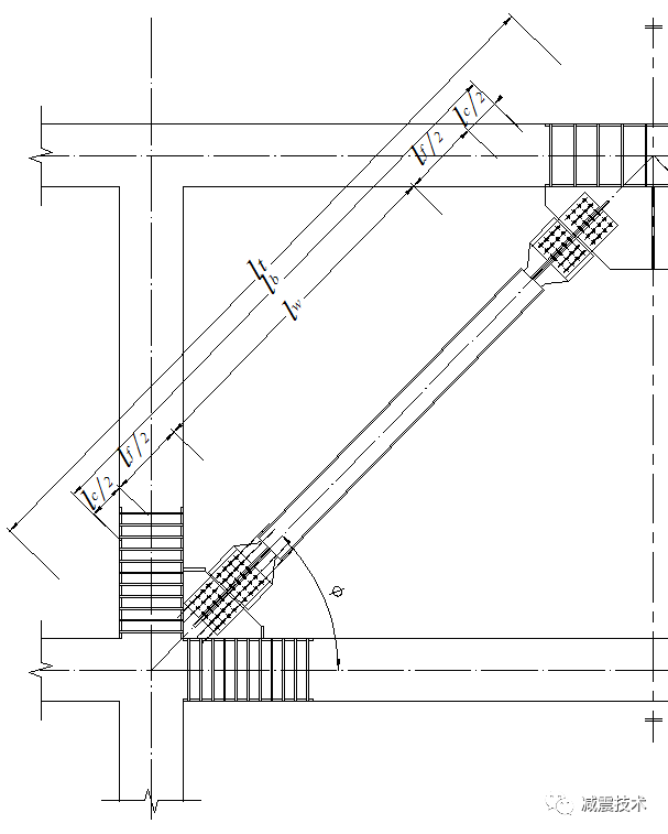

防屈曲支撑与主体结构通过设置节点板、连接件及高强螺栓连接,按铰接节点考虑,如图3(b)所示。节点设计时满足“强节点,弱构件”的要求,保证连接节点能够满足在罕遇地震阶段防屈曲支撑充分耗能情况下不破坏。其中节点板设计除满足强度要求外,还应考虑节点板的稳定,可采用加大节点板厚度或者设置加劲肋等措施。

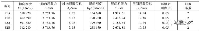

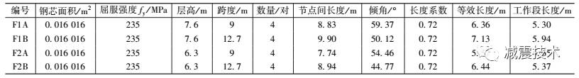

对于本工程,防屈曲支撑核心单元截面面积可以根据小震阶段抗扭和抗侧刚度的需求及防屈曲支撑与框架结构合理刚度比初步确定,然后再进行各阶段的抗震性能验算,经过上述的反复迭代计算可以确定最佳的截面面积。防屈曲支撑的设计参数及单个防屈曲支撑的力学性能见表1和表2。
防屈曲支撑的设计参数  表1
单个防屈曲支撑的力学性能  表2
在结构层高和跨度确定的前提下,除了芯材材料影响层间屈服位移外,支撑的工作段长度系数即支撑工作段长度与支撑长度的比值,也是影响因素之一。 因此,在防屈曲支撑框架设计中,除了选择低屈服点钢材来提高耗能能力外,还可以通过调节支撑工作段长度来控制防屈曲支撑的工作性能。
