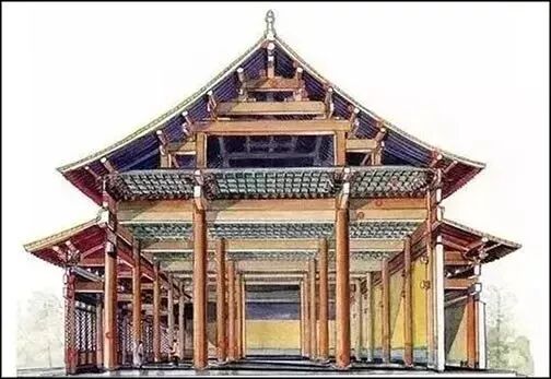

图1 长陵祾恩殿剖面图
第一类构件中,最常见的就是柱和梁,它们在几千年的古建筑中已经形成定式,所谓横梁竖柱。就是说在结构中横向布置,承受重力所引起的弯曲作用的称为梁,屋脊的主梁称为栋。图1是明长陵的祾恩殿,是目前中国为数不多的大型楠木殿宇。它面阔九间(通阔66.56米),进深五间(通深29.12米),象征着皇帝的“九五”之位。由60根楠木大柱支撑殿顶,中央四根大柱的直径达1.17米,殿面阔超过了故宫太和殿。从图上能够清楚地看出梁和柱的分布和相互搭接的构造。

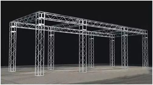

图3 由杆件组成的桁架
图3所示的结构,无论是作为梁的组合构件,还是作为柱的组合构件,都是由许多直杆组成,这样的结构体系称为桁架,它的基本构件只是由受拉压的杆组成。它的受力分析归结为杆系结构力学。

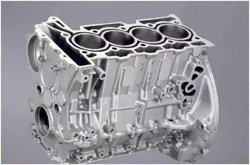

图7 内燃发动机的气缸
图7是一组内燃发动机的气缸。它是典型的块体结构。对于像这样的块体结构,要分析它的受力是很复杂的。图8是经12年于2006年建成的三峡大坝,是一座混凝土重力坝。坝体内还有安装水轮机和发电机的厂房,所以也是一个典型的块体结构。
