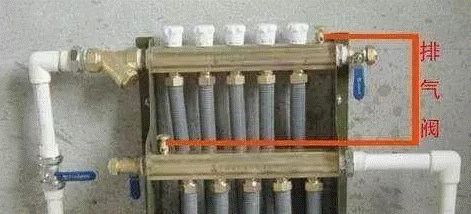

1、买水管,准备钳子或搬手。
2、找到放水位置。地暖分水器上边进水管一个放气口,下边回水管有一个放气口。如果你找不准,摸摸热的就是进水管,凉的就是回水管。

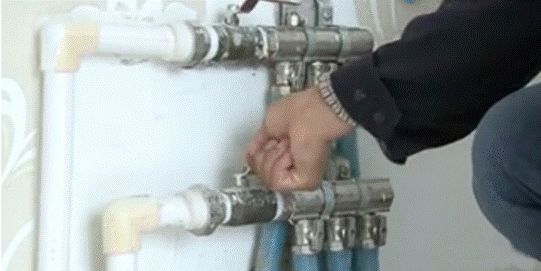

3、先放进水管的气。首先把水管接到分水器进水管的放气阀上,注意放气的时候要有人看护。因为放气胶管可能会跳动。然后用钳子轻轻打开阀门。之前要准备毛巾,裹住阀门周围,因为放气时会有水从阀门出溢出,免得水到处流开。
4、放分水器回水管的气。此时需要先关闭回水总管的主阀门,就是那个绿色或红色长把柄,转90度自动关闭。放气过程和进水一样,只是需要把管接到分水器回水的放气阀门上即可。
5、逐个放每个屋的单水管,分水器上连接着一根根地热管,每根地热管都由进水小阀门和回水小阀门控制。具体操作是关闭主回水阀门。并且关闭各个地热管的进、回水小阀门,之后从分水器一头起打开第一根地热管的进、回水小阀门,从分水器回水管的放气阀放气,直到有温水出来为止。之后关闭第一根管的进、回水小阀门,打开第二跟地热管的进、回水小阀门。如此重复每根地热管放气即可。
6、什么情况下放气成功。主要就是里边没有污水和气体喷出。达到基本稳定状态。
7、最后打开所有通水阀门。包括主回水管,各个单管。关紧放气阀。
