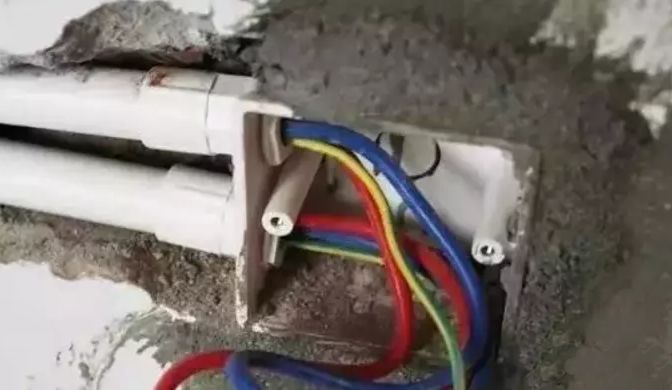

所有的装修中安全永远是考虑第一位的,家装中电路一般都是隐蔽工程,很多的漏洞如果装修师傅不负责很多就隐蔽了,会导致电线在管内扭结,造成用电隐患。那电线如何穿管呢?
在做电路装修的时候,我们一般都是把电线管先埋在墙里,这样的隐藏式设计,也不会影响到装修的美观效果,但是线管埋好以后从里面穿线就是一个麻烦事儿了,有时候折腾半天也不一定能穿进去一根线,这时候该怎么办呢?其实究其原因还是因为我们穿电线的手法不对,下面给大家介绍一种新型的穿线方式。这样电线穿管又快又专业,老师傅都这样装,太聪明了!
一、电线穿这用什么好
传统的穿电线方法一般都是在电线管子里放一根小钢丝,之后把钢丝弯过来扣住管子的外沿,将电线绑在钢丝的一头之后去拉另一边的钢丝,然后慢慢的将电线从管子里拉出来,但是这样的施工方法及其考验耐心。而且会大大增长装修的时间,操作起来也比较麻烦。如果遇到拐角的地方,有时候需要弄半天才能把里面的线给拿出来。所以现在越来越多的人开始不采用这种方式了。
不过,现在随着技术得发展,装修中的一些工具也在源源不断的更新,所以现在聪明的师傅都不再用钢丝绳了,而是用这个,穿线快又不卡线。现在专业的穿线器外皮都是用钢丝外包胶制成,硬度好又光滑,比先前的钢丝绳强太多,弯头处也不容易卡,尤其是送线头处安装了一个滑轮,很受师傅们的喜欢。
这种穿线器在操作上也非常的简单,第一次使用的基本上一看就会。利用电线的牵引头穿过线头再用专业的束紧器固定死。这种束紧器不仅固定效果好,而且施工也方便,节省师傅的穿线的时间,线头穿过束紧器后把其绕成8字型,然后用紧扣弹簧往上一推就好了,方便不要多太多,这就是为什么越来越多师傅喜欢用穿线器而不用钢丝绳的原因。
二、下面给大家介绍几种规范的穿线法

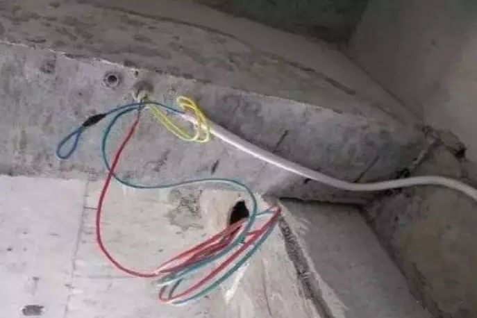

1、第一种就是有些电线会出现较长,或者在实际的环境中需要转弯绕线的情况下,可以在线管里面加点滑石粉,便于电线的抽出。要把电线前段部分的绝缘层材料弄掉一点,再把线芯慢慢的固定在盘圈里面。
2、比较重要的一点是:不同电压不同回路的电线是绝对不可以穿在同一个线管里面的。另外假如多个照明灯的回路还有是不会互相产生干扰就可以,还有切记不能过多穿线。
3、电线串好以后记得要将导线剪断,假如是要将点血接过到开关,插座以及接线盒这些地方,我们记得一定要预留多15厘米,还有配电箱里面也要留多二分之一的配电箱周长的长度噢,出到门外的电线则要留一米半左右。
三、电线穿管不能随便施工,要确保做到以下几点
1、一定要选用质量较好、线径较大的电线。穿线管应用阻燃PVC线管,购买时可以用手指使劲捏一下,如果捏不破说明质量很好。如果经济许可,也可以选择专用镀锌管。
2、同一根线管中,所通过的电线数量不要太多,以轻松拉得动为准则。流行的标准是管内导线的总截面积不能大于管内径总截面积的%,以不超过3根为限。
3、内电线不可有接头和扭结。管线对接时要用管套,拐弯处要用弯头或三通连接,然后用胶水粘牢,连到电线盒里时要用压脚帽,线管与电线盒必须使用锁扣接口。
4、地暖、空调等大功率电器要单独走线,冰箱等不适宜频繁断电的电器也要单独走线,这些电器在总开关(空气开关)那里要有单独的开关。如果出远门,可以关闭其他电源,只留冰箱电源开启。
5、电线穿管后放入槽内,用水泥或快干粉进行点式固定,即在一条槽上选择几个点进行封闭固定。安装暗盒时,放暗盒的墙洞要大一些,以水泥能够嵌入暗盒与墙洞之间的缝隙中,将暗盒固定牢固,防止日后用松动。
6、布线完成后,一定要让装修公司留下一张详细的“管线图”,将墙壁编上号码,用笔画出电线的走向及具体位置,注明上距楼板、下面及邻近墙面的尺寸,特别应标明管线的接头位置。有了这样详细的,日后检修线路时就方便多了。
由上面介绍的几点我们就可以知道,在装修电路的过程中电线穿管是很有必要的。现在有经验的师傅都会选择新型的穿电器来进行电线穿管。用它来穿电线,快捷又专业,喜欢的朋友不妨试试。
