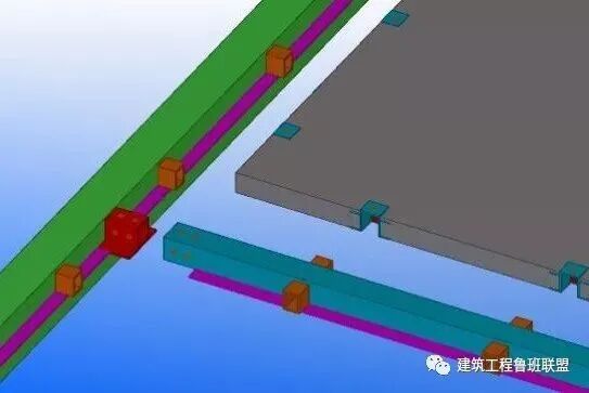

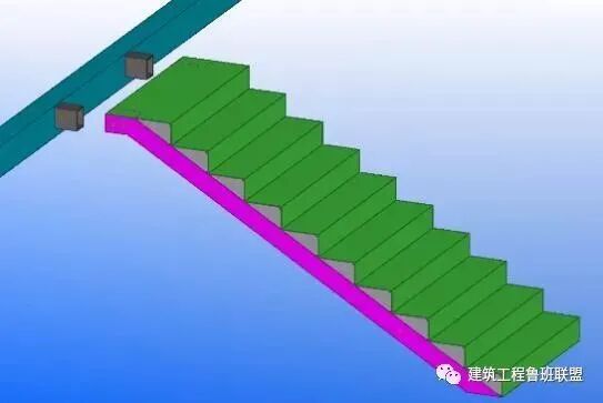

基于快速建造的目标成果,本项目主体工程全部采用装配式钢结构体系建造。除了传统的主体钢结构框架外,还大量使用了成品钢筋桁架楼承板、预制成品钢楼梯等配套装配式构件,并创新性的使用了钢混快速连接定位技术、屋面桁架快速连接定位技术、预制机电管线支吊架连接节点技术等等,通过上述技术措施的组合,使本项目的施工工期缩短到极致,占地面积一千四百余平米的实训,每层施工周期仅2.5天(含楼板混凝土浇筑时间)。

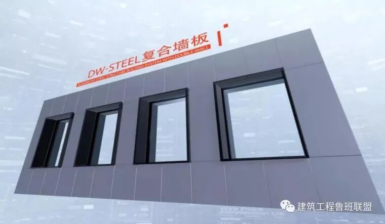

通过对比传统装配式钢结构在围护体系选择时的短板,本项目建设初期即针对外墙围护系统的选型进行了大量对比调研,综合考虑了建筑立面效果、施工难易程度、节能保温要求、采购安装造价、施工进度质量、机电管线预制等等因素后,研制出一种新型的复合墙板——DW-Steel复合墙板。

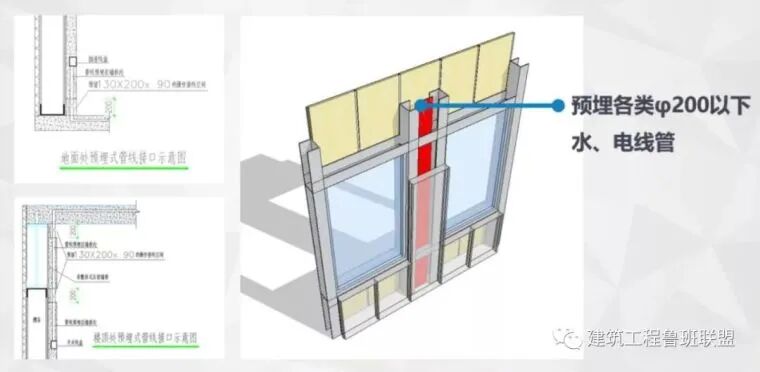

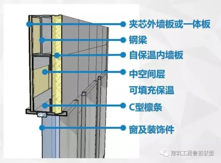

其具有优良的保温、隔热性能,且具备安装快速、轻质高强的自身特点;同时外墙板具有良好的外装饰效果,不需进行二次外立面装饰,内墙板具有良好的装饰兼容性,其安装完成后即可直接进行装饰涂层的施工;内外墙板组合后形成独立安装单元,可进行整体吊装作业;因墙面骨架而形成的空腔,即可作为空气隔断层,还可预留预埋各类Φ200以下的管线,减少后期机电工程及装饰作业。
工厂或现场组合后两种材料同时发挥优良的保温、隔热、隔音、防火的材料特性,相较于传统砌体墙具有施工周期快、经济成本低、高空作业量少、材料特性取得了充分利用的诸多优点。

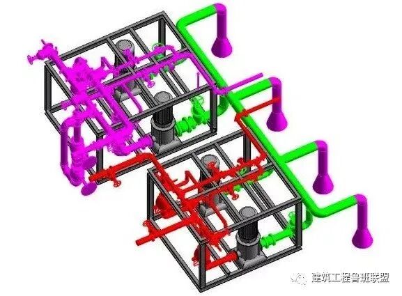

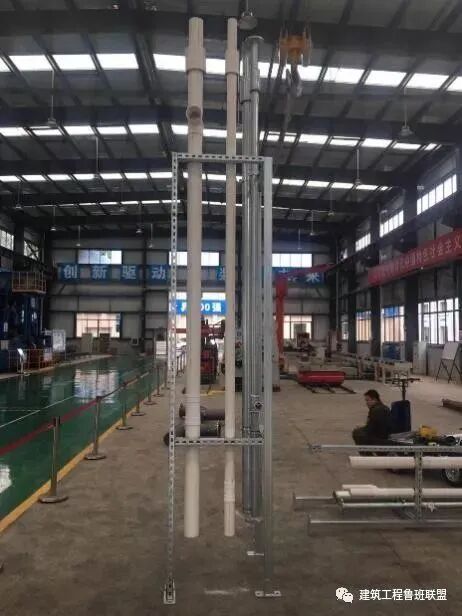

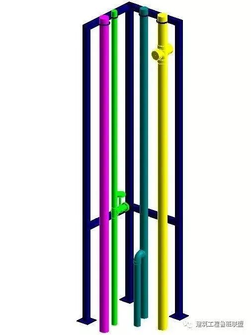

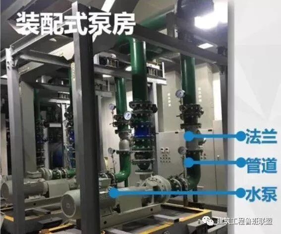

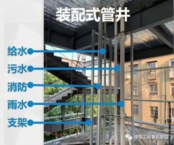

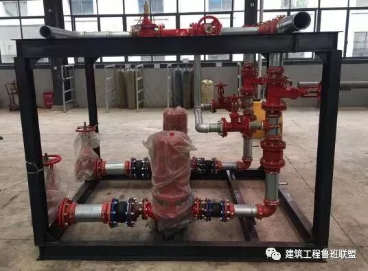

传统机房施工因受工序交接影响,存在高处焊接作业风险,交叉作业频繁,质量影响不确定因素多,施工周期长,作业技术间歇时间长,作业环境受限不利于施工人员健康作业等缺点。作为DW-Steel集成建筑体系中的重要一环,装配式机电工程施工技术亦大量运用到本项目建造中。本项目所采用的预制模块化水管井现场直接分层组装接管即可,安装效率提高8倍。装配式水泵房,利用BIM技术提前将所有管道在工厂制作完成,现场直接组装,安装效率提升5倍。现场主要工作内容就是定位、找平、拧螺丝,基本实现‘零焊接’作业。

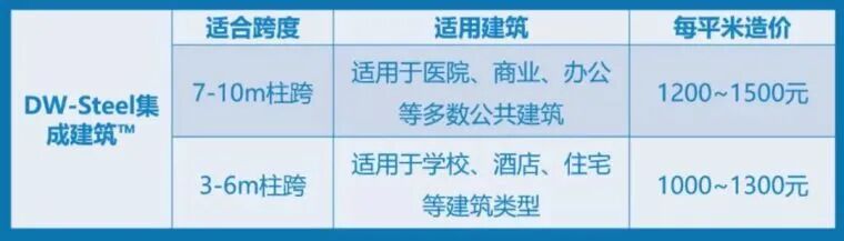

基于市场机遇与五局快速建造的战略目标,项目在前期方案策划阶段,项目实施过程中对各项技术经济指标进行了仔细的核算。针对不同的建筑类型,进行了详细的平米造价指标对比。
