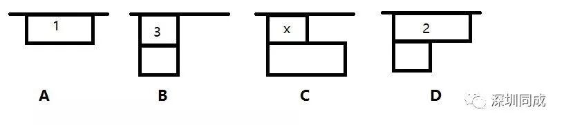

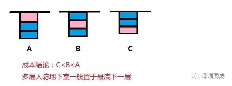

竖向合理布置:一层?二层?一大一小?
①成本结论:A
②地下室尽量布置在下一层,C方案不可取;
③普通地下一层地下车库建安成本约1600元/m2,人防地下室约2300元/m2;
④地下一层加地下二层普通地下车库建安成本约2000~2300元/m2;
⑤地下一层普通地下车库,地下二层人防地下室建安成本约2000~2500/m2
人防地下布置
