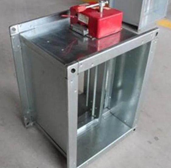

3.排烟防火阀
排烟管道下列部位应设置排烟防火阀:
1)垂直风管与每层水平风管交接处的水平管段上。
2)一个排烟系统负担多个防烟分区的排烟支管上。
3)排烟风机入口处。
4)穿越防火分区处。

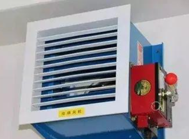

4.排烟阀(口)
1)排烟口的设置应按标准经计算确定,且防烟分区内任一点与最近的排烟口之间的水平距离不应大于30m。除符合第2)条规定的情况以外,排烟口的设置尚应符合下列规定:
  • 排烟口宜设置在顶棚或靠近顶棚的墙面上。
  • 排烟口应设在储烟仓内,但走道、室内空间净高不大于3m的区域,其排烟口可设置在其净空高度的1/2以上;当设置在侧墙时,吊顶与其最近边缘的距离不应大于0.5m。
  • 对于需要设置机械排烟系统的房间,当其建筑面积小于50㎡时,可通过走道排烟,排烟口可设置在疏散走道;排烟量应按标准规定进行计算。
  • 火灾时由火灾自动报警系统联动开启排烟区域的排烟阀或排烟口,应在现场设置手动开启装置。
  • 排烟口的设置宜使烟流方向与人员疏散方向相反,排烟口与附近安全出口相邻边缘之间的水平距离不应小于1.5m。
  • 每个排烟口的排烟量不应大于最大允许排烟量,最大允许排烟量应按标准规定计算确定。
  • 排烟口的风速不宜大于10m/s。
