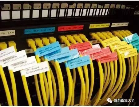

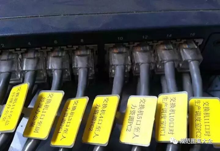

电缆标识:
电缆标识最常用的是覆盖保护膜标签,这种标签带有粘性并且在打印部分之外带有一层透明保护薄膜,可以保护标签打印字体免受磨损。除此之外,单根线缆/跳线也可以使用非覆膜标签、旗式标签、热缩套管式标签。常用的材料类型包括:乙烯基、聚酯和聚氟乙烯。
对于成捆的线缆,建议使用标识牌来进行标识。这种标牌可以通过打印机进行打印,尼龙扎带或毛毡带与线缆捆固定,可以水平或垂直放置,标识本身应具有良好的防撕性能,并且符合RoHS对应的标准。
电缆标识最常用的是覆盖保护膜标签,这种标签带有粘性并且在打印部分之外带有一层透明保护薄膜,可以保护标签打印字体免受磨损。除此之外,单根线缆/跳线也可以使用非覆膜标签、旗式标签、热缩套管式标签,如图所示。
