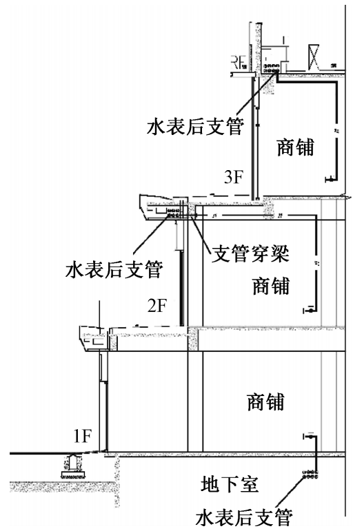

(1)水表户内设置。此种方案将水表设置在铺内,低位安装,水表应采用远传型或插卡型以方便抄表。有地下室时可将给水干管设置于地下室,通过分立管形式入户;无地下室或下部为人防时可在屋顶设置机电管廊,给水干管设置于管廊内,支管下穿屋面入户,给水管置于屋面时需根据当地气候特征采取有效的防冻保温措施,严寒或寒冷地区干管可设置于顶层商铺内。此方案典型设计所示。

(3)水表户内设置与集中设置对比,如表1所示。
表1 表户内设置与集中设置对比
从表1可以看出,若将水表设置户内,除维护不便外,具有初投资低、方便今后分合铺的上水改造、提高商业货值等诸多优点,适用于物业自管的运营模式。
若遇当地自来水公司要求或物业管理能力有限的情况,将水表集中设置亦不失为可接受的解决方案。因此,在设计此类项目前,应与甲方商管充分沟通,了解今后的运营模式,并征询自来水公司,从而确定最优的设计方案。

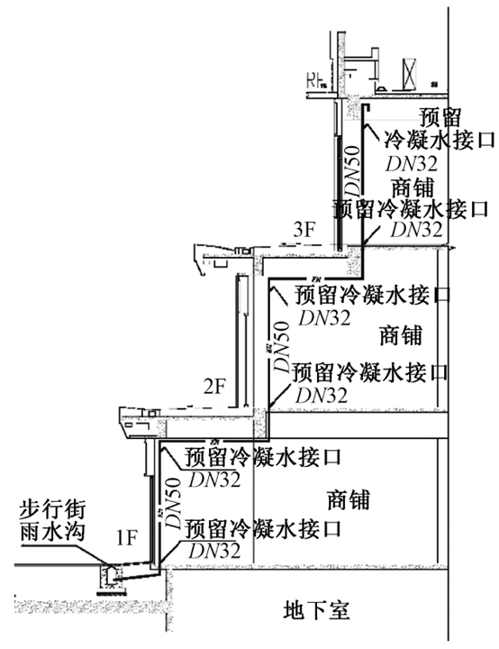

室外步行街的商铺多数按户设置独立分体空调,为保证商铺空调冷凝水排放的便利性,应考虑设置商铺空调冷凝水排水系统。本文建议在各商铺靠外侧的柱子边设置冷凝水立管,冷凝水立管在梁下与低位各预留一处排水三通,用于承接柜机或挂机的冷凝水。冷凝水不存在返溢问题,立管可各层合用,在底层亦可通过建筑外墙与地库外墙的空隙将排水管从覆土插入雨水沟中,以达到间接排水的目的。此做法典型设计如图4所示。
图4 冷凝水排水示意
此外,雨水排水管与冷凝水排水管出户应保证0.3 m的覆土,经过车行道或人行道,应采用混凝土包封加固措施。线性雨水沟宽、深应根据具体的项目情况进行计算,沟底与冷凝水管底距离应满足按《建筑给水排水设计标准》(GB 50015-2019)4.4.14条间接排水口最小空气间隙的要求。雨水沟宜有坡度,坡向步行街尽端,雨水在尽端通过雨水连通管排入雨水检查井。

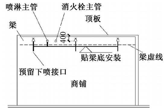

商业公区精装修区域应考虑设置吊顶型喷头,其余应设置直立型喷头。商铺多数为毛坯交付,应设置直立型喷头,但考虑到小业主二次装修消防改造的便利性,可在直立型喷头下方预留下喷接口。商铺内喷头典型安装方式如图5所示。
