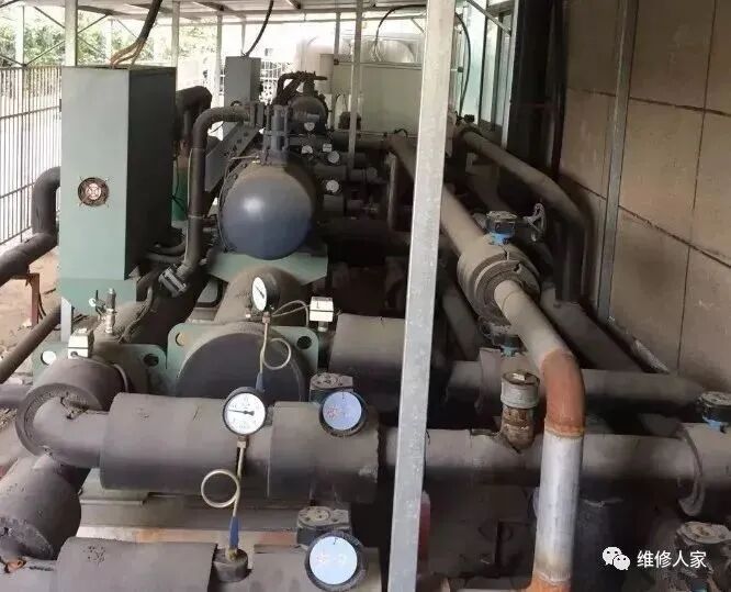

一、主机的防冻
将主机冷凝器或蒸发器进出口阀门关闭,放水阀和放空阀打开,再利用压缩空气将余水吹净。
二、水泵的防冻
将冷剂水泵进出口阀关闭,水泵排水阀和放空阀打开,放尽水。将冷却水系统最低点阀门打开,放净冷却水,并打开水泵放水阀,待系统水放净后,为防止雨水通过冷却塔进入,关闭冷却塔出水总阀,打开冷却塔集水盘排污阀,使雨水及时从排污阀排掉。
三、冷却塔补水管的防冻
一般情况冷却塔补水管暴露于室外,设计人员大多数是采用保温法防冻,但实际使用过程中,即使保温也经常发生冻坏现象。
为了解决这个问题,在冷却塔补水管从室内接出时,增设阀门,在补水管最低点增加一只放水阀。冬季来临时,将室内的那只阀门  关闭,并将最低点放水阀打开,将室外管内的水放尽,这样管道也不需保温且不会被冻裂。
四、膨胀水箱的防冻
膨胀水箱一般设在屋顶或顶层的设备间内,膨胀水箱外表虽有保温,并设有循环管,但实际使用中,循环管真正能起循环作用的很少,即在冬季存在着膨胀水箱内水长期处于低温环境下,虽保温但仍会被冻,膨胀水箱被冻则起不到膨胀作用,系统内温度升高,则压力增加。
为了解决这个问题,在施工时可在空调供水总管设一个DN20的接口,装一只阀门适当开启,保证水箱内的水得到循环。(本文来源于制冷百科微信公众号)若夜间不使用空调,水泵停止前,可将此阀全部打开,使膨胀水箱内的水温升高,可保停泵后很长时间内膨胀水箱不结冰。
五、新风系统防冻
新风机组的作用是将室外新风处理后送入各房间,在冬季新风机组加热室外的冷空气,即新风机组表冷器直接与外界冷空气接触,为防止在停止供暖时表冷器被冻坏,应在新风入口处增设电动多叶调节阀,并和新风机组联动。新风机组运行时,风阀打开,新风机关闭时,风阀关闭,这样可防止新风机组和冷媒水水泵停止运行后,室外冷空气直接将表冷器内水冷却,使水结冰,冻坏表冷器。
六、添加防冻液
冬季机组不方便放水排空而又有可能断水断电的情况,设备采暖必须添加补防冻液,而且必须根据当地最低温度作为选择防冻液的重要参数。
防冻液的主要成分是乙二醇, 防冻液从补水箱灌进去,把水系统的冷冻水排放以后,先注入防冻液原液,不够的再注入冷冻水,然后开启水泵使防冻液和水充分的融合,顺便把水系统的空气全部排出,水系统不能有空气,空气存在会使空调设备报水流开关保护,还容易形成汽蚀。
七、冷冻管道全部保温
冷冻水管保温的主要目的是防止管道外侧产生凝露,还有一个作用就是防止管道内的水结冰,保温层厚度一般都在20mm以上。
另外,还要在水管外侧绕上电伴热带,只要给伴热带供电,它可以持续给管道加热,是管道内的水温在10℃以上,再加上伴热带外侧的保温,就不会出现因为结冰导致热水机缺水保护。伴热带要选择带限温器的,保持一定的温度就可以了。
