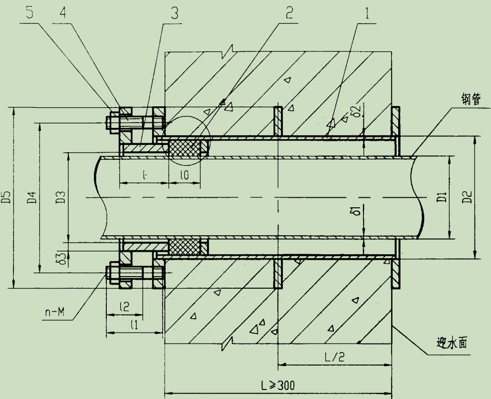

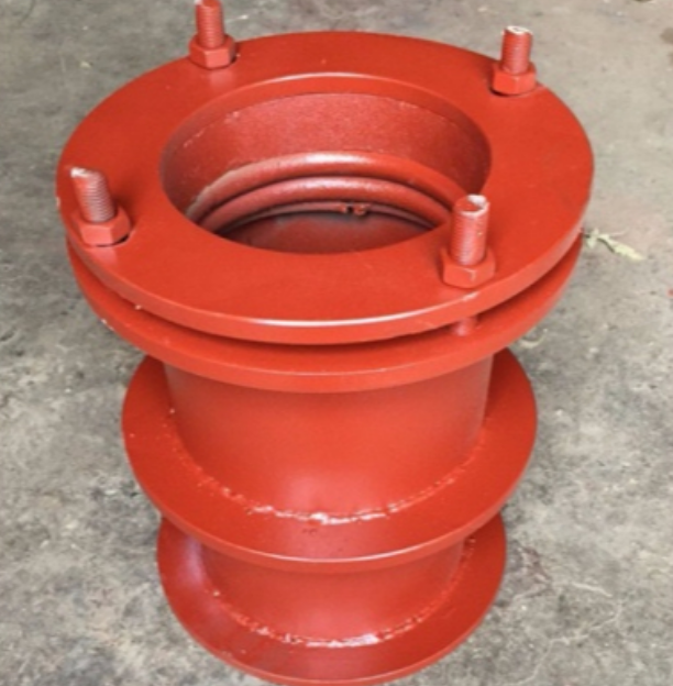

一、柔性防水套管
柔性防水套管是其中最为复杂的套管,因为需要焊接3片翼环和1片压栏,工序较为复杂,但是防水性能最好的也是柔性防水套管,它既能用密封圈防水,同时套管另一头又能用刚性防水套管的密封方法封堵,所以是双重防水。
防水套管按结构形式分为柔性防水套管(A、B型)、刚性防水套管(A、B、C型〉及刚性防水翼环三种类型。
柔性防水套管适用于有地震设防要求的地区,管道穿墙处承受振动和管道伸缩变形、或有严密防水要求的构(建)筑物。A型一般用于水池或穿内墙,B型用于穿构(建〉筑物外墙。
I型密封圈适用于一般防水要求,II型适用于较严密的防水要求。当穿墙管与泵或增压设备的进、出管道连接时,宜在连接处设置柔性连接。
柔性防水套管A型

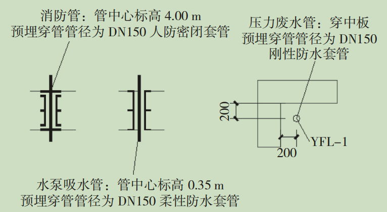

三、防水套管标注
对于防水套管预留,由于理解不同,尺度不一样,容易造成预留套管全线各式各样,有的标注穿管管径,有的标注套管直径,造成施工过程中预埋套管出现问题。因此在设计之初,专业负责人应提前统一套管预留。建议按照统一穿管管径标注,套管做法可参照国标图集施工,有效避免孔洞预留尺寸不一的问题。在设计标注时,应清晰明了,详细说明穿管的用途、穿管位置、套管类型、穿管管径及标高等信息,如下图所示。
防水套管标注示例

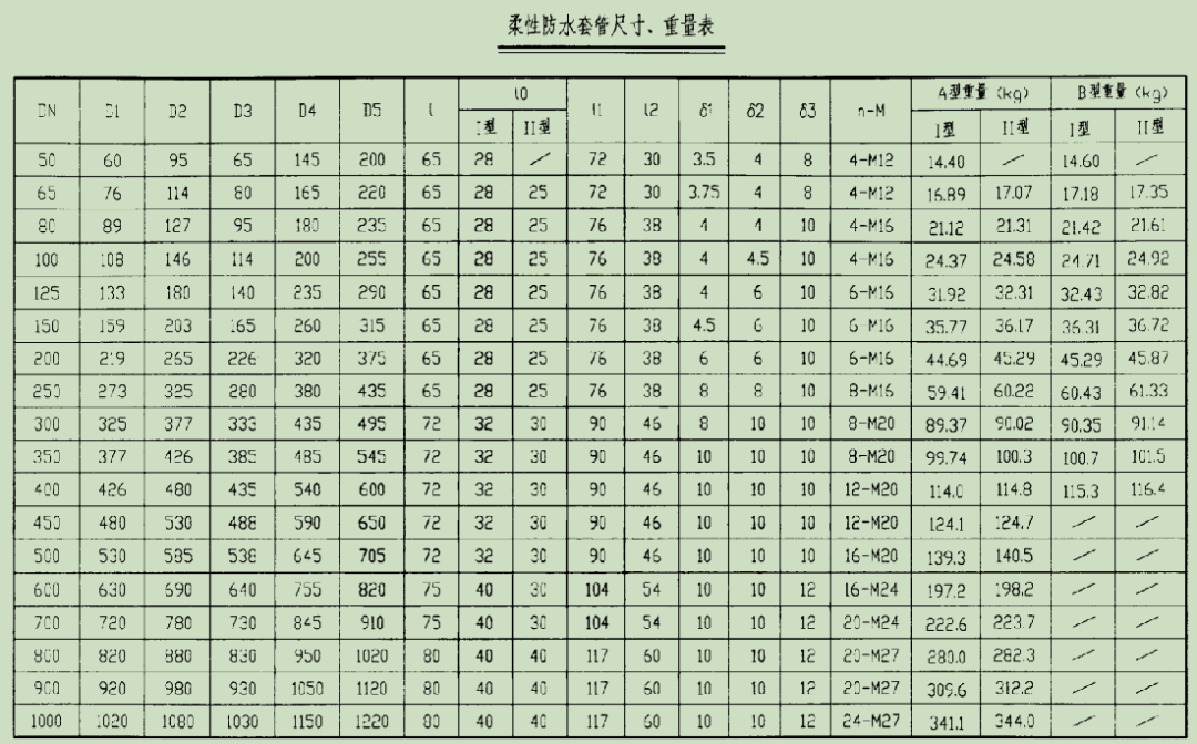

    这是一个很不错的学习参考资料, 但是表述的还是过于简单,未提供相应参数及技术要求等, 建议上传一些附件技术资料(如CAD外形尺寸图和对应的型号规格及技术参数等,以方便设计人员选用),? 不过这里还是要谢谢楼主能发布和分享出来给大家学习和参考使用!
