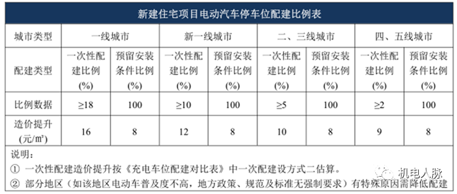

3) 新建住宅项目充电车位配建及预留比例,应按下表配置,特殊情况不能满足时,应说明原因,以最终条件图批复文件为准。
4) 交流充电桩,具有价格较低、尺寸小巧、易于安装、节省面积、易维护、适用于住宅地库夜间充电的优点。“一次性配建”充电设施原则上均按交流充电桩设计。
2.为避免成本浪费,同时保证验收及交付使用的要求,按设备安装完成度划分为下表的几种方式。各公司可根据成本测算及营销需求,相应选择各配建方式的占比,并应于条件图审批阶段说明。

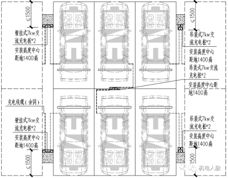

3) 原则上均应采用壁挂式安装或吊装式安装形式。

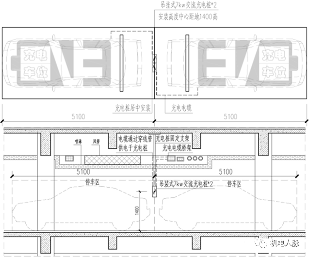

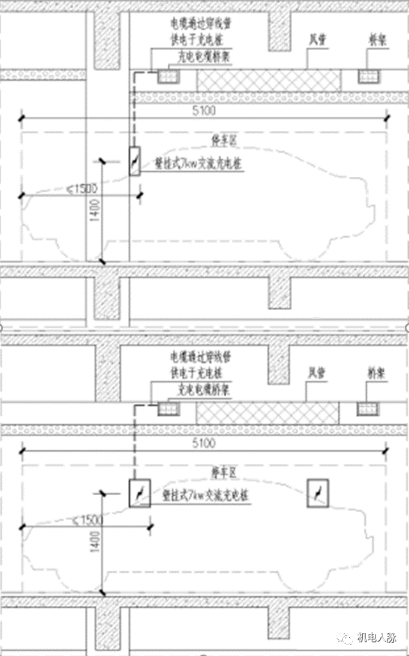

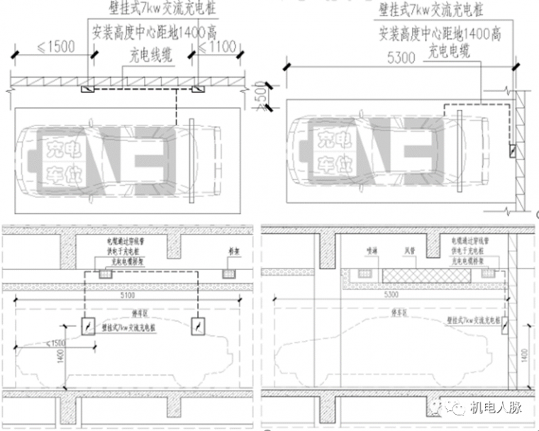

4) 安装形式及布置位置应考虑电动汽车与充电设施之间方便操作、便于车辆停靠,具体要求如下:充电设施宜布置在车位一侧的结构柱背面,安装完成后不应影响车门开启。安装形式根据结构柱面宽、选购的充电桩宽度选用。
充电设施安装于车位侧边墙体时,侧边墙体与车位宽度应≥500mm,充电设施安装位置宜布置于车头或车尾,并不应影响车门开启;充电设施安装于车位尾部墙体时,车位宜贴墙体布置,充电设施居中安装,如下图示。
充电车位四周无土建安装构件时,充电设施可采用吊装式布置在车位尾部,如下图示。
标准柱跨充电设施安装方式应根据车位具体情况组合设置,如下图示。

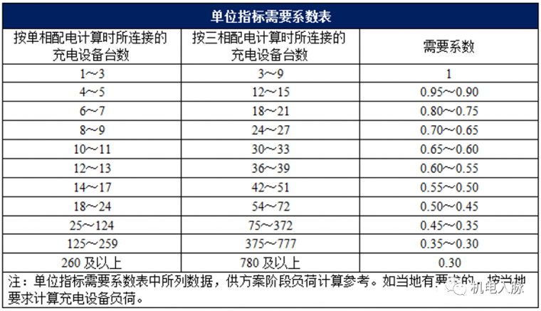

2) 电动汽车充电设备的负荷计算,在方案设计阶段应根据电动汽车停车位的数量按单位指标法进行计算,计算系数可参考下表选择。
3) 电动汽车充电设备的负荷计算,宜根据充电设备具体参数采用需要系数法进行,需要系数取值应满足国家及地方标准相关要求。

    这是一个很不错的学习参考资料, 但是表述的还是过于简单,未提供相应参数及技术要求等, 建议上传一些附件技术资料(如CAD外形尺寸图和对应的型号规格及技术参数等,以方便设计人员选用),? 不过这里还是要谢谢楼主能发布和分享出来给大家学习和参考使用!
