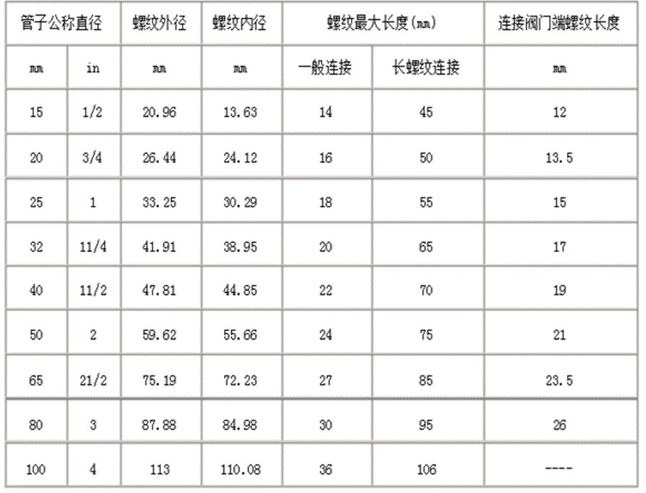

管子拧入管件的螺纹深度参见下表1,实际施工时因管子直径及螺纹的松紧不同,实际拧入长度与表中数值会有出入。当管子与阀门相连时,管子拧入阀门的最大长度可在阀门上直接量出。

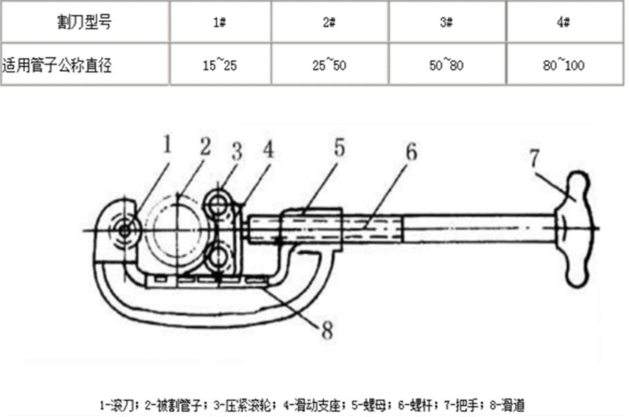

2、手工刀割:用管子割刀(又称割管器)(图3)切割管子的方法称为刀割。割刀由滚刀、压紧滚轮、滑动支座、螺杆、螺母及手轮等组成;割刀的选用见下表3所示:
表3  割刀型号表
图3  割管器
割管时必须将管子穿在割刀的两个压紧轮与滚刀之间,刀刃对准管子上的切断线,转动把手7使两个滚轮适当压紧管子,但压紧力不能太大,否则转动切刀将很困难,还可能压扁管子;转动割刀之前,先在割断处和滚刀刃上加适量机油,以减少刀刃的磨损;每转动割刀一圈拧紧把手一次,滚刀即可不断地切入管子直至切断。若滚刀的刀刃不锋利或有蹦缺要及时更换滚刀。
刀割的优点是切口平齐,操作简单,易于掌握,其切割速度较锯割快,但管子切断面因受刀刃挤压而使切口内径变小,为避免因管口断面缩小而增加管道阻力,可用锉刀或刮刀将缩小的部分去除。

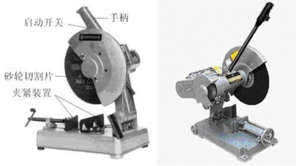

磨割是使用砂轮切割机切断管子,切割时电动机带动砂轮片高速旋转,砂轮片不断磨切管子直至磨断为止,砂轮切割机结构如下图所示,切割方法如下:
(1)将划好线的管子放在切割机的夹紧装置内,用手压下手柄使砂轮片靠近管子,调整管子的左右位置使砂轮片对准切割位置,然后夹紧管子;
(2)启动切割机,压下手柄使砂轮片切入管子直至切断为止;切割时压手柄的力不可过猛,以免砂轮片因受力过大而破裂,切割过程中人不可站在砂轮片一侧,以防砂轮破裂飞出伤人,若发现砂轮片转动不平稳或有冲击、振动现象,应立即停机检查砂轮片有无缺口,对已出现缺口的砂轮片必须及时更换,不得继续使用。
(3)若切口部位有较大的毛刺可在砂轮上磨去,或用锉刀锉平。
图4  砂轮切割机

(3)螺纹安装到管件后以尚外露2~3扣为宜,管端的螺纹加工长度参见下表4所示:
表4  管端的螺纹加工长度参见表

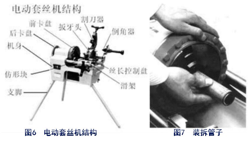

1、机器的组成及操作时的安全注意事项:
(1) 机器的组成:电动套丝机可进行管子的切断、套丝和扩口,图6是“EMERSON”牌RT-2型电动套丝机的结构图,需要说明的是不同厂家、不同规格的机器在结构和外观上会略有不同,但主要的功能是一样的。
(2)操作时的安全注意事项:
a、机器必须安放稳固,以确保机器不会翻倒伤人;
b、必须使用有接地的三芯电源插座和插头,现场电源与机器标牌上指明的电源一致;维修机器时应断开电源;
c、每天开机前先检查油箱中的润滑油是否足够,并用油壶给机身上的两个油孔注入3~4滴机油以润滑主轴;
d、严禁戴手套操作机器,头发长的操作者应戴上工作帽,操作时避免穿太宽松的衣服;
e、不可在潮湿的环境或雨中作业。
2、操作方法:
(1)管子的装夹和拆卸方法
管子的装夹和拆卸方法如图7所示,在进行切断、扩口、套丝操作前,必须将管子先夹紧在套丝机上,操作完毕再把管子拆卸下来。
a、松开前后卡盘,从后卡盘一端将管子穿入(管子较短时也可从前卡盘穿入)使管子伸出适当的长度;
b、用右手抓住管子,使管子大约处于三个卡爪的中心,用左手朝身体方向转动捶击盘捶击直至将管子夹紧(也可在夹住管子后,换用右手转动捶击盘将管子夹紧),若管子较长还需旋紧后卡盘;
c、拆卸管子时,朝相反方向转动捶击盘和后夹盘。

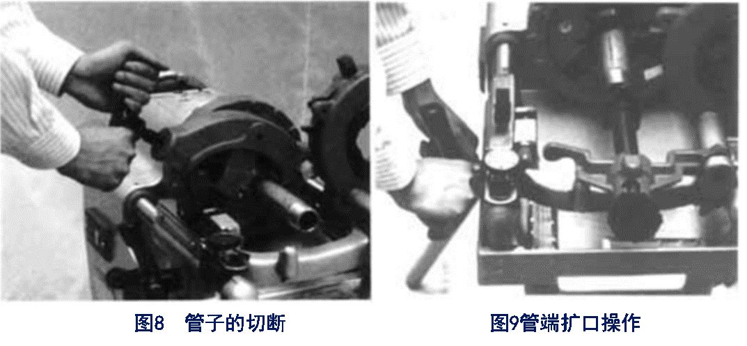

(2)切断方法(图8)
a、若扳牙头、倒角器、割刀器不在闲置位置,则将它们扳起至空闲位置;
b、按前述方法将管子夹紧在卡盘上;
c、放下割刀器,用手拉动割刀器手柄使管子位于割刀与滚子之间,若割刀器开度太小,则转动割刀器手柄增大其开度;
d、转动滑架手轮移动割刀器,使割刀刃对准需切断的位置,并转动割刀器手柄使割刀与管子接触;
e、启动机器,用双手同时转动割刀器手柄使割刀切入管子直至切断为止;但转动割刀器手柄的力不能过猛,否则,将会造成割刀蹦刃和管子变形;完成切断后,反方向转动割刀器手柄增大其开度,并将割刀器扳至空闲位置,若无需进行其它操作,则关闭机器,拆下管子。
(3)管端扩口操作方法:一般情况下管子切断后接着对管口进行倒角扩口(图9)。
a、扳下倒角器至工作位置,将倒角杆推向管口,转动倒角杆手柄使其上的销子卡进槽内。
b、启动机器,转动滑架手轮将倒角器的刃口压向管口,将管口内因切断时受挤压缩小的部分切去并倒出一小角。
c、完成倒角后,转动滑架手轮使倒角器的刃口离开管口,转动倒角杆手柄使其上的销子从槽内退出,同时拉出倒角杆,将倒角器扳起至空闲位置,接着进行套丝(或停机)。

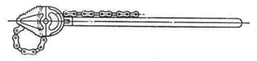

2、链钳
链钳主要运用于大口径管子的连接;当施工场地受限制用张开式管钳旋转不开时,如在地沟中操作或所安装的管子离墙面较近时也使用链钳;高空作业时采用链钳较安全和便于操作。
链钳的使用方法是:把链条穿过管子并箍紧管子后卡在链钳另一侧上,转动手柄使管子转动即可拧紧或松开管子的连接。其规格及适用管径见表6:
