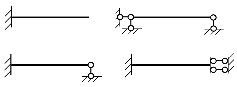

但是很多分析人员,尤其是初学者,往往在建模环节花费了大量精力,在施加边界条件时则较为随意。实际上,这种轻率的做法很可能导致分析结果不能反映实际情况。如下图所示的几个梁结构,其分析模型(刚度矩阵)在没有引入边界条件之前是完全相同的,但是不同的约束条件实际上对应了性质完全不同的问题。
对于软件中的各种边界条件和荷载类型,需要弄清其实质并正确施加。比如:施加对称边界条件或反对称边界条件时,要清楚是哪些自由度受到了约束。对称条件作用于梁单元组成的结构时,对称面内的杆件刚度应根据实际情况取一半。其他约束条件类型的本质也是对节点位移自由度的约束,因此要仔细推敲所施加的边界约束,使其与实际结构受力状态相符合。由此可见,网格划分粗细引起的如果是误差,不恰当的边界约束则会直接导致分析的错误和失败。

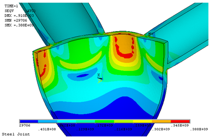

在塑性分析的结果中,可能出现应力超出屈服应力的情况,这类情况也要进行具体的分析,比如下图所示的钢结构节点就存在显著超出屈服强度的区域。
总之,应力结果的后处理绝对不是简单地截取等值线图的Max值直接写入报告。
